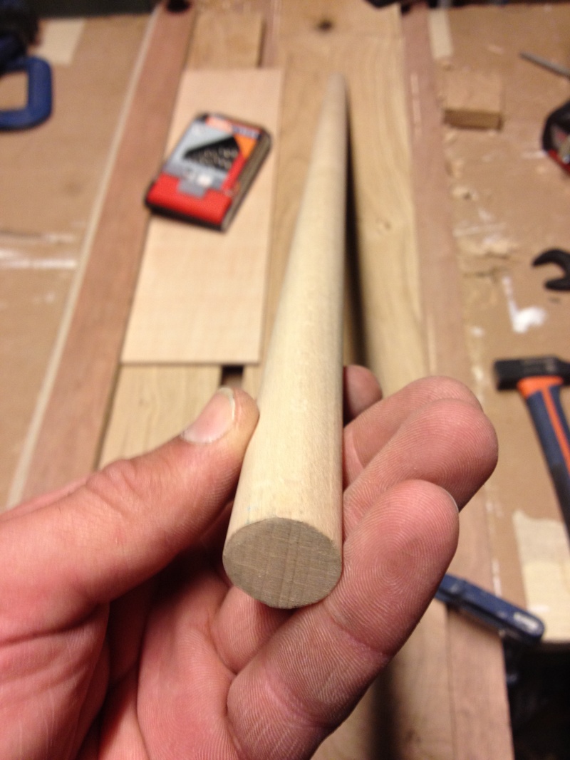

Je réalise actuellement un bureau de jeu pour mon fils, et force est de constater que je manque cruellement d'outillage.... L'un de ces outil est le trusquin & à bien y regarder, on peut s'en fabriquer un simple sans trop de difficulté. J'ai donc franchis le cap ce matin.
Je suis parti sur la base d'un tourillon en hêtre de diamètre 20mm, longueur 250mm, d'une chute de planche de chêne en épaisseur 20mm, environ 60mm de hauteur sur 70mm de largeur (je dis environ car une fois tout passé à la planche à recaler, on perd un peu... erreur de débutant, mais sans conséquences) une cheville laiton M6, diamètre extérieur 8mm, un morceau de tige filetée M6, un écrou papillon & un écrou (qui fera office de contre-écrou) & une pointe. Je réfléchi déjà à une version réglage micrométrique mais bon, ce sera pour plus tard.
J'ai donc utilisé ma planche à recaler pour avoir des angles à 90°, puis j'ai chanfreiné les arêtes & percé avec une mèche Forstner de 20mm, montée sur défonceuse histoire d'avoir un trou bien perpendiculaire.
Ensuite j'ai percé un trou de diamètre 7mm.
Pourquoi 7mm me direz-vous, alors que la cheville en laiton fait 8mm ? Tout simplement pour être sûr que ça rentre en forçant un peu. Je me suis donc servi de la râpe pour agrandir le trou à convenance.

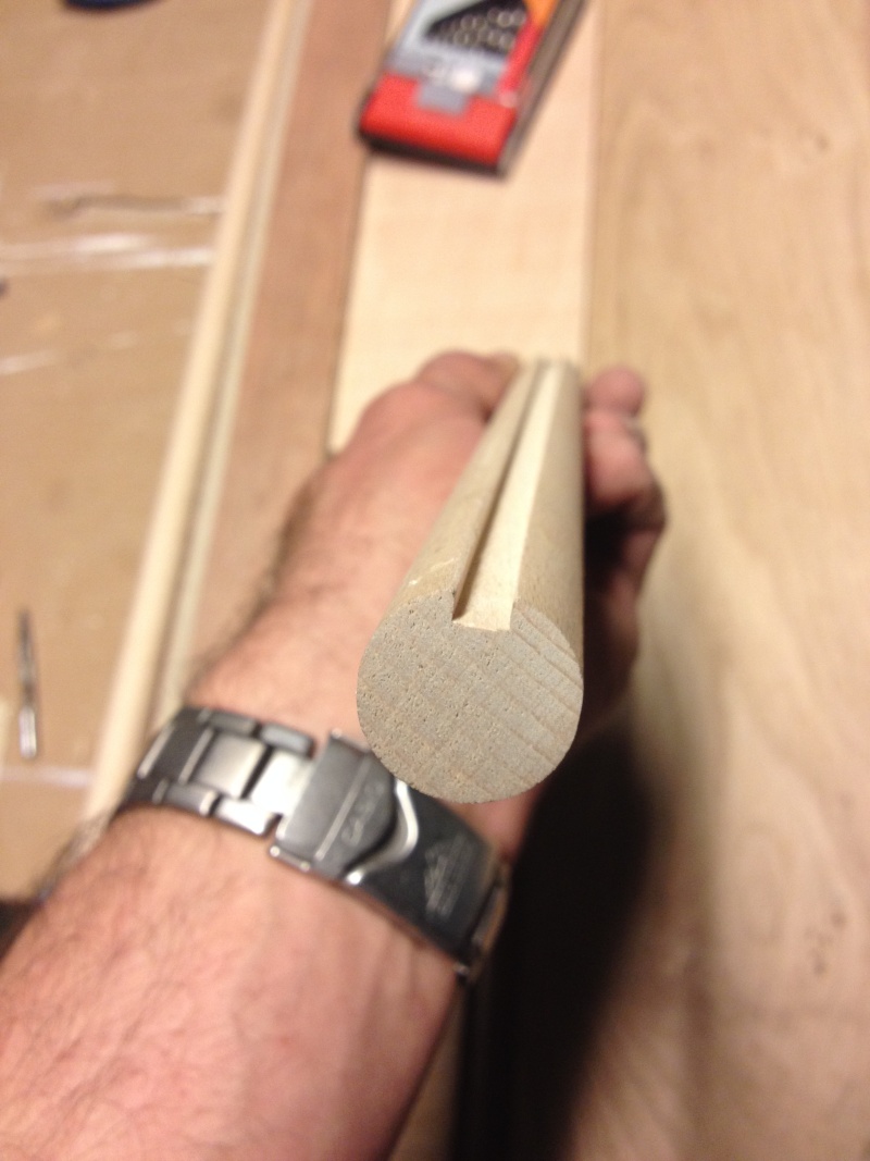

Vient ensuite l'usinage du ... je ne connais pas le nom mais c'est le guide en hêtre. J'ai décidé de lui faire une rainure de 5 mm de large afin d'avoir une surface plane pour la tête de la vis de serrage.
Avant :
Après :
Je perce ensuite un petit trou à l'extrémité afin d'y insérer une pointe dont j'ai au préalable affiné la pointe avec du papier abrasif.

J'ai limé les premiers filetages afin de réduire un peu le diamètre pour qu'elle s'insère bien dans la rainure. Puis l'écrou papillon & le crontre-écrou trouvent leur place à l'autre extrémité. L'ensemble est assemblé & au final c'est pas trop mal. Je note malgré tout un léger jeu de la pièce réctangulaire montée sur le manche en hêtre mais ça ne devrait pas être trop dérangeant. A voir à l'usage
A vos commentaires ! Etant novice, et surtout n'en ayant jamais eu dans les mains, vous aurez certainement quelques critiques ou conseils pour un futur trusquin...

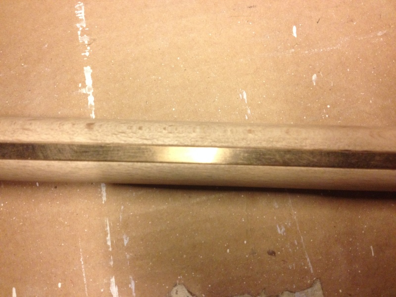

Joli début,
tu peux coller un lamelle métallique au fond de la rainure pour éviter que la vis ne la marque avec le temps.
Si tu perces l'autre coté, tu peux avoir un trusquin double fonction avec un crayon, on un lame de cutter fixée par une vis en bout en lieu et place du crayon dans un trou.

La languette métallique au fond de la rainure est en effet une solution que je souhaite mettre en application très prochainement. J'ai déjà une chute de zinc que je vais devoir couper aux bonnes dimensions, reste à savoir avec quoi je peux la coller... colle époxy peut-être ?

Quelques jours & quelques € plus tard, j'attaque donc les modifications. Une languette en laiton de 3mm d'épaisseur sur 7mm de large fera l'affaire après un peu de travail pour la mise à la cote.
La rainure faisant 5mm de large, je me saisi donc de la scie à métaux pour réduire un peu la largeur de la languette.
Je racourcis donc d'un peu moins de 2mm. Je finierais au poçage afin que tout s'incère un peu en force

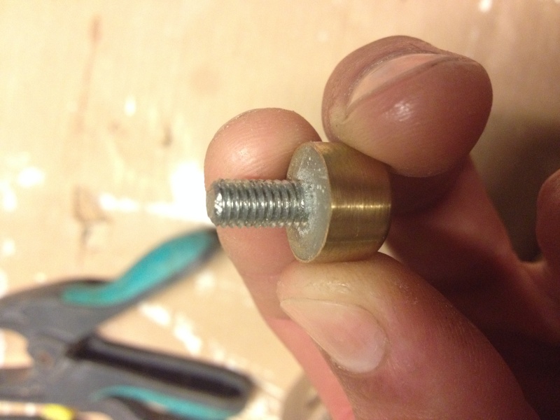

Au tour de la molette ! Je récupère un bouchon de plomberie en laiton (à souder) à l'intérieur duquel je colle à l'époxy une vis tête à 6 pans.
L'aspect n'étant pas des plus beau, de décide de l'usiner un peu. A l'aide de la lime à métaux je rabote les arrêtes. J'insère ensuite mon bouton moleté dans la visseuse-dévisseuse et afine l'ensemble avec les grains 240, 320, 500, 800 puis 1000.
Un léger chamfrein en partie supérieure termine la pièce

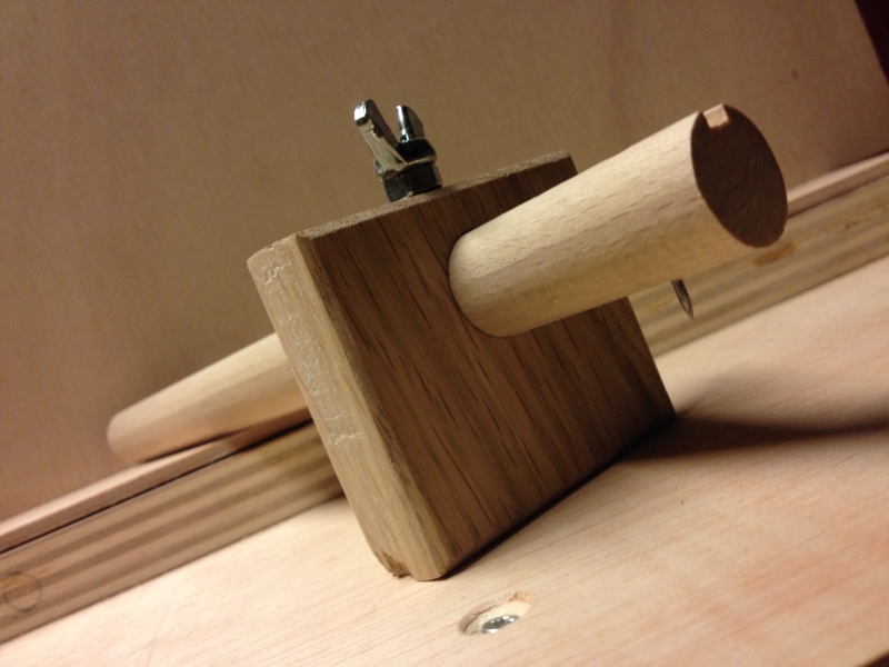

Voici ce que cela donne une fois assemblé :
Bon, je vous l'accorde, c'est pas la plus belle réalisation du forum, mais je trouve qu'il a plus belle allure que le premier jet.
Reste maintenant la partie cruciale de l'outil de traçage : le traçage ! CQFD
Je ne compte pas réutiliser la pointe, elle a trop tendance à déchirer la fibre au lieu de la couper. Je vais donc faire un essai avec une rondelle dont les bords auront été usinés afin d'obtenir un bon tranchant. Si cela n'est pas concluant non plus (je me souviens avoir quelque part sur le forum que le tranchant de la rondelle s'émoussait très vite), alors je m'orienterais vers la lame de cutter.
Affaire à suivre donc...
Comme à son habitude, les critiques, conseils & autres remarques sont les bienvenus
Bonne journée à tous

Il y a une bonne vingtaine d'année, mon trusquin que j'avais fait, commençais à être malade par l'usure. Il avait vécu plus de dix ans. J'en ai donc refait un autre, en Hêtre celui-là. La tige est carrée de 10 x 10 x 25 mm. Aucune graduations sur cette tige, un simple clou que j'ai affûté en V sur sa pointe, fait office de traceur. La vis de serrage de la tige, est un simple boulon M6 serré dans un pas de vis fait dans le bois lui-même du bloc.
Ce système bien simple, peu esthétique car pour moi, la qualité d'un outil ne se limite pas à sa beauté, est utilisé depuis plus de vingt ans maintenant, et je ne m'en séparerais que le jour où il sera cassé ou usé.
En tout cas, je trouve que tu a fait un très bon travail ici, surtout pour un début.

Bonjour Gwen, bonjour a tous
Quelle satisfaction que de fabriquer ses propres outils, pas vrai ? Surtout quelque chose d’aussi fondamental qu’un trusquin. Le tien est sympa, fonctionnel j’imagine et tes dernières améliorations sont bien réussies.
Quelques remarques et suggestions issues d’expériences que j’ai pu avoir avec les miens (j’en ai plusieurs, ça ne coute rien ou presque et ça permet de garder un ou plusieurs réglages pendant un projet ce qui est bien pratique, augmente la précision du travail et évite les erreurs).
En ce qui concerne la pièce qui trace en elle-même, une pointe peut faire l’affaire mais il vaut mieux qu’elle soit en acier trempé et non pas doux comme un clou qui ne va pas s’affuter (une rondelle risque d’avoir le même problème). Autre chose, les résultats sont meilleurs si très peu de la pointe dépasse de la tige, voir exemple ci-dessous d’un vieux trusquin de marque Stanley.
La solution que j’utilise sur mes trusquins est de récupérer la tige des forets de petit diamètre que je casse assez fréquemment. Ces forets sont en acier HSS très dur et ne se désaffutent pour ainsi dire jamais. Je les meule d’une façon particulière (expliquée par David Charlesworth dans son premier bouquin, je n’ai rien inventé) pour qu’il y ait un petit plat et que l’autre côté soit affuté comme une lame. J’ai mis un exemple ci-dessous d’un que j’ai fait avec un foret de 1.5mm. La vis de blocage est taraudée directement dans le bois (ce que tu peux faire si tu ne la mets pas dans le bois de bout comme tu as fait) et j’ai collé une languette de liège au bout pour ne pas marquer la tige.
Comme inspiration pour ton prochain je te mets un exemple d’un vieux modèle typiquement français que j'aime bien et qui marche bien car il peut se bloquer d'une main (et que j’ai découvert dans une publication américaine, c’est un comble). Le blocage se fait avec une petite clef. Ca a l’air con comme chou mais c’est plus technique qu’il n’y parait. Si quelqu’un est intéressé j’ai l’article en pdf, on pouvait le télécharger gratuitement sur leur site donc je ne pense pas qu’il y ait de problème à le partager.

Bonsoir à tous et merci de porter votre intérêt sur cette modeste (mais oh combien utile) réalisation -pas encore terminée-
Jov, merci à toi pour ces précieuses informations & retours d'expérience. Non seulement je prends plaisirs à fabriquer mon outil, mais j'ai aussi moins de regret à lui apporter des modifs. Ce qui n'est pas le cas pour un outil acheté.
Il est vrai que le recyclage des objets/outils/matériaux cassé peut toujours avoir une seconde vie. A nous de le resusciter. Je ne savais pas que le trusquin à clef était une conception française, et donc oui je suis preneur du PDF, au même titre que Vincent38 et bien d'autres à mon avis !
Je me creusais également la tête pour intégrer un patin en cahoutchou en bout de vis, mais ton idée du liège sera peut-être plus facile à mettre en oeuvre... A tester !
