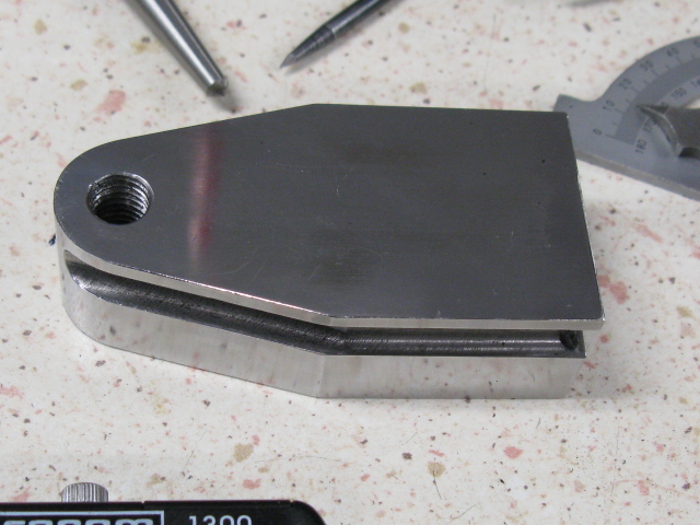

Fraisage de la gorge de préhension (j'appelle ça comme ça). Je n'ai pas de fraise hémisphérique, donc ... on se débrouille.
La base terminée (je passe sur le taraudage M10 et l'arrondi du bout fait avec un petit sandtruc)
Un coup de peinture noire dans la gorge et ce sera parfait.

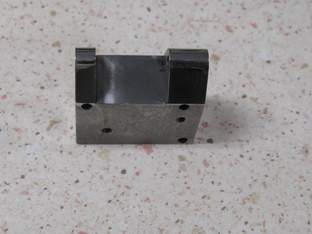

La pièce suivante est ce que j'appelle le support de coulisse.
Elle fait le lien entre la plaque coulissante du PAC, celle ou se visse la partie électronique, et la colonne qui supporte les efforts.
C'est un vrai gruyère et il est possible qu'il manque des cotes. N'hésitez pas, je corrigerais le plan.
ATTENTION : les trous de fixation sont spécifiques aux derniers PAC Lidl.
Le téton a été fait au tour mandrin 4 mors indépendants. Je ne sais pas pourquoi l'outil à laissé une marque. La qualité de l'acier peut-être.
Ce téton est taraudé pour recevoir une vis à tête moleté qui permet de bloquer la coulisse sur la colonne.
Les trois autres alésages n'ont aucune fonction autre que de laisser passer les trois vis de maintien de la partie électronique sur la coulisse du PAC.
En effet une fois la coulisse vissée au dos de la pièce, sans ces alésages, il serait impossible de refixer l'électronique.
Il y a une quatrième vis mais qui est en dehors de la pièce donc pas besoin de percer.
La pièce a déjà été percée avant de faire les pans coupés, arrondis et l'entaille dans laquelle viendra se loger l'écrou de réglage fin
La coulisse du pied à coulisse est percée de deux trous fraisés et fixée au dos du support de coulisse. Ce n'est pas d'acier très dur et cela se perce facilement.

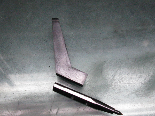

La suite avec le bec de traçage et son support
L'alésage du milieu a été déplacé sur le plan définitif car il interférait avec un alésage transversal.
Je referais cette pièce.

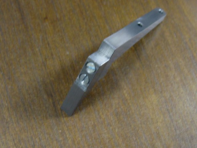

J'ai un problème avec le bec que je souhaiterai tremper. Après des essais sur un morceau provenant du même brut, je n'y arrive pas.
Je chauffe avec un soudogaz (température annoncée 1750°). J'obtiens un rouge sombre et cerise sur le bord.
Je trempe à l'eau, mais la lime attaque le métal comme si de rien. Donc à voir.

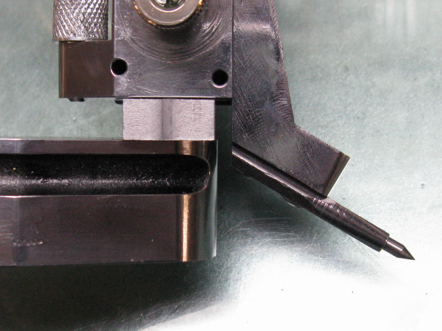

Le bec fixé à son support par deux vis M3 tête fraisée.
On peut éventuellement confectionner un autre porte bec avec cette fois une pointe carbure par exemple.

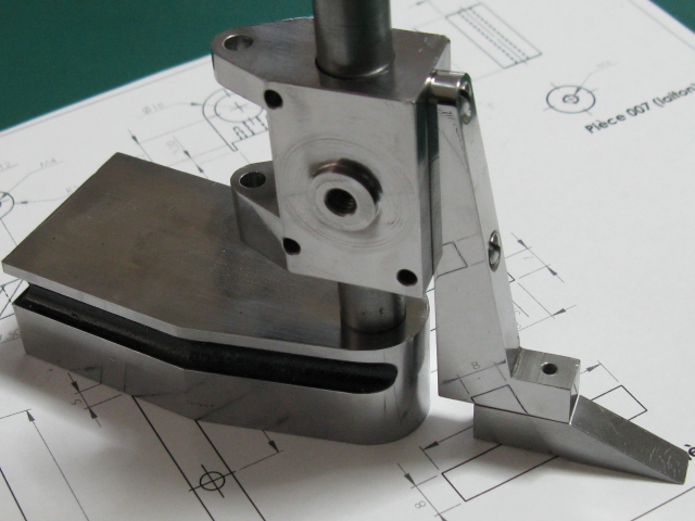

Fixé sur le support de coulisse
Et avec la base et la colonne

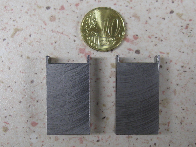

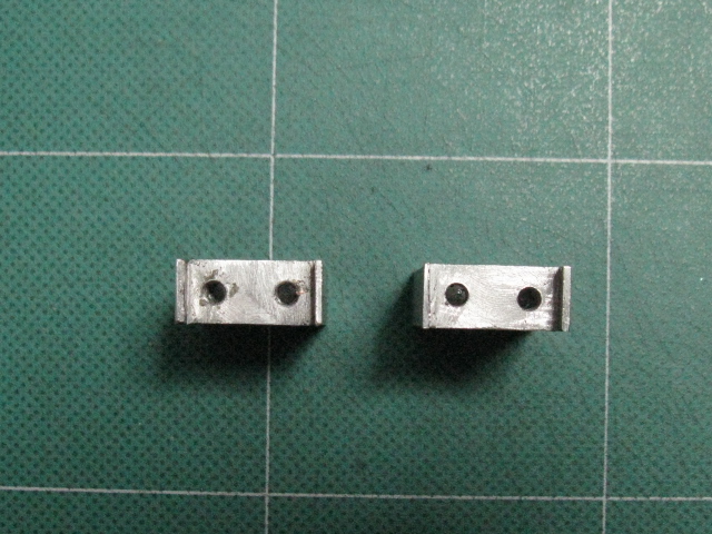

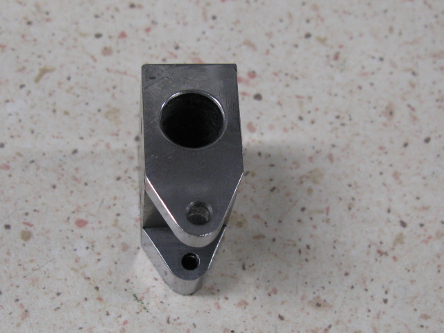

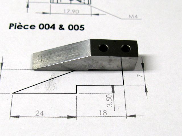

D'abord les brides haute et basse de liaison. C'est 2 fois la même pièce.
Je n'ai pas terminé l'arrière de la pièce par un arrondi comme sur le plan, car je n'ai pas encore décidé de ce que je ferais.
En tous les cas, il faut monter ces pièces soit avec une visse pointeau à l'arrière, soit collées sur la colonne. Ces pièces n'ont pas vocation à tourner ou à coulisser.
Sur la photo, il manque les alésages de diamètre 12 sur chacune des pièces.
Cet endroit est ajusté à la lime pour assurer un coulissement doux du porte coulisse.

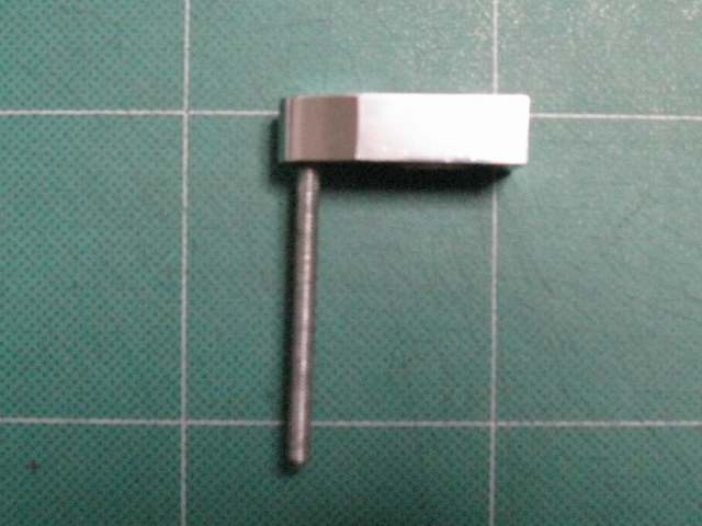

La bride de réglage fin avec sa tige filetée M4 collée à la loctite

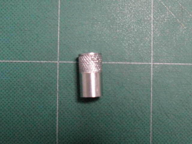

L'écrou de réglage fin. Je l'ai fait en alu car je n'avais pas de laiton. On verra la tenue dans le temps.
J'en avais fait un premier avec un superbe moletage. Malheureusement j'ai cassé le taraud de 4 dedans (perçage trop petit)
En refaisant la pièce, j'ai foiré le moletage qui est trop écrasé. On verra plus tard, c'est fonctionnel.

L'ensemble en pièces détachées. Bien sur il faut couper les becs du PAC. Dremel et meule diamanté ou disques à découper. Il faut aussi percer les extrémités avec un forêt carbure (à béton) de 3
Sous la base j'ai usiné une poche. Je me suis un peu planté à un endroit à cause d'un ablocage défaillant dû aux pans coupés. J'aurais du soit bloquer sur la table avec des brides, soit faire la poche avant les pans coupés.
Néanmoins, c'est le fond de la poche donc pas de problème. Je voulais que la surface de contact entre la base et le marbre soit réduite.
Et voilà l'objet monté

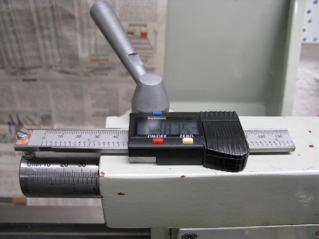

reJ-Max.fr a écrit:Excellent !
On pourrait même imaginer une DRO selon le même principe.
Un grand bravo et merci d'avoir partagé le reportage
C'est fait !
http://www.metabricoleur.com/t515-tour-rc6236-mini-visu-sur-cpo
et il y en a d'autre ; Lulu21 sur la poupée du tour il me semble .. et j'en oublie certainement.
Ben oui, moi aussi
Sur le chariot transversal
Sur la poupée mobile.
Et bientôt sur la perceuse à colonne, sur la fraiseuse (non, je pense que là ce sera une vrai dro)
A la dernière promo Lidl à 9.95, j'en ai acheté trois. J'en ai encore deux d'avance

Ben ceux que j'ai installés déjà on plus de 1 an et toujours les mêmes piles alors que sur mon facom j'en suis à deux jeux de piles.dh42 a écrit:
Un conseil, si il ne sert pas très souvent, enlève la pile du PAC ; ces pac "pas cher" sont sympa pour faire des tas de bidouilles, mais ils ont l'inconvénient de bouffer les piles très vite
Les Lidl ont l'avantage de s'éteindre au bout d'un petit moment. Avantage qui peut d'ailleurs s'avérer un inconvénient dans certains cas.

Sur les miens (légèrement différents) elles dure 3 ou 4 mois maxi.
Sur le Roch que j'avais avant, la pile à durée plus de 5 ans !
Oui, aussi, mais il est vraiment petit le moment et ça m'agace !! par contre il s'allume aussi tout seul quand tu bouge le curseur, parfois pour un rien, parfois il faut au contraire le déplacer de plusieurs cm ... c'est peut être pour ça qu'ils bouffent des piles, si ça se trouve il s'allument tout seul régulièrement sans que j'y prenne gardeLes Lidl ont l'avantage de s'éteindre au bout d'un petit moment. Avantage qui peut d'ailleurs s'avérer un inconvénient dans certains cas.

pour le pb de trempe, c'est peut-etre juste qu'il n'y a pas assez de carbone dans l'acier et donc qu'il n'est pas trempable (en dessous de 0.4% c'est difficile, impossible sous 0.35% (sauf élément d'addition comme du chrome par exemple))

L'acier provient de plaques découpées chez mon ferrailleur avec un chalumeau oxygène butane (ou propane) dehors et souvent avec la ferraille mouillée.
J'ai déjà émoussé plusieurs fraise sur cette partie découpée au chalumeau qui donc par la découpe à surement subie une trempe. Pourquoi moi, je n'y arrive pas ?
Maintenant, je découpe systématiquement une petite épaisseur à la scie sous la surface découpée, pour épargner mes fraises.

N'arrivant pas à tremper le bec du pied à coulisse, j'ai donc remanié la pointe de celui-ci.
Une variante est possible avec une pointe à tracer au carbure.
Celle-ci se trouve en GSB (5€40 chez la Reine Merline) au rayon outils de carreleur.
Voilà l'engin
On coupe et on taille, on fait le support qui va bien et on obtient ceci.
Et une fois monté
Les plans, à adapter. Il faut que la pointe touche le plan de référence avant la semelle bien sur.
Voilà l'engin
Et une fois monté
