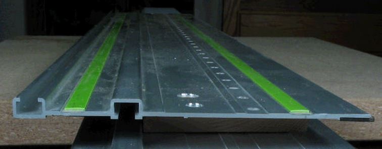

je viens de récupérer une toupie Hammer. (je vous ferais des photos si ca intéresse du monde)
J'ai commencé à la nettoyer, et notamment le capot de protection. Sous le capot, c'est à dire la partie en contact avec la table, il y avait 4 bandelettes en plastique qui devait servir à ne pas rayer la table (je pense). Elles n'ont pas survécu au nettoyage.
Et donc, je suis maintenant à la recherche de ce qui pourrait les remplacer. Ca ressemblait a un scotch épais, surement en PE, une face collante
une idée ?

Peut-être des chutes de goulotte électrique ?

Bonjour Fred , les bandelettes était souple ou rigide ? Une petite photo de leurs emplacement cerai utile . Et oui je veux bien une photo de la bête ! Ça m interaisse ! A moi le premier ticket ! !

Ou sinon du Delrin (ça glisse mieux)
Mais il faut pouvoir le mettre à la bonne épaisseur

Peut être les bandes glissantes vertes des règles festool ??
Un lien sur Amazon : Bande glissante Festool

Vélobois a écrit:Bonjour à tous
Ah oui, excellente idée... Ou les bandes de mousse que l'on met en-dessous, si c'est juste pour ne pas rayer la table...

J'ai des bandes de plusieurs largeurs 8/10è je pense , le hic il n'est pas auto collant , mais il existe de la colle en spray (à voir)
Dit moi en mp ce qu'il te faut si cela te convient?

merci pour toutes ces réponses !
Ce que j'ai enlevé c'est exactement ce que montre les photos de Moselle: les bandelettes blanches.
Je pensais à cela aussi Olivier, mais LeR...M... n'a pas l'air d'avoir cela en stock.
Merci pour la proposition Pretender, mais je pense que je vais faire au plus simple
Le coup des bandelettes glissantes de Festool me plait bien. Au moins ca devrait être de la bonne qualité.
