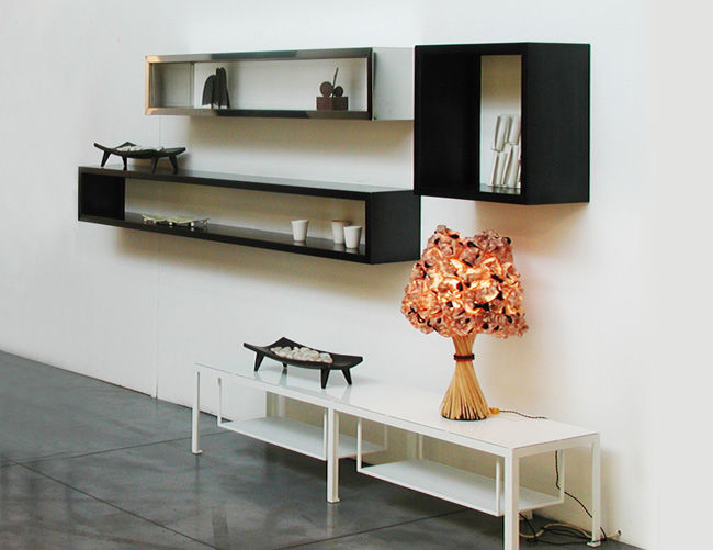

je souhaite réaliser 4 étagères. Le rendu est assez simple,
comme ici, mais seulement les caissons (projet trouvé ici)
ou visuellement comme ceci :
mais voici les principales caractéristiques attendues :
- dimensions : L x H x Prof. : entre 1000 et 1500mm x 370 x 300
- fixations invisibles
- pas de fond
- pas de COV (donc pas de mélaminé / médium, aggloméré, stratifié, …)
- coût réduit
- support mur béton
- destination : des livres, BD, bref du lourd.
Je me pose plusieurs questions :
- est-ce techniquement possible ;-)
- le choix du bois/du négoce
- l'épaisseur des planches
- le mode de fixations invisibles
- le mode d'assemblage des 4 planches
Pas de scierie à proximité proposant du bois destiné à l'ameublement.
Seule une enseigne (Le Roi Pas Malin) propose des planches en chêne français « pleine lame »
L.250 x l.30cm, ép. 2cm à 51€...
Le prix est assez dissuasif pour ma part !
J'ai regardé l'équivalent
- en sapin 23,5€ ;
- en pin : 20,4€ ;
- et pin (certainement abouté) L.200 x l.30cm, ép. 1.8cm 5,9€.
(Dans ces 3 derniers cas, je peindrai)
J'avais penser à sceller des tiges filetées dans le mur en béton, percer les planches dans l'épaisseur, sur les 300mm et boulonner par le devant (puis cacher avec un "bouchon". Mais même s'il existe des forêts longs, faudrait
1/ pas se rater sur le perçage.
2/ des planches d'épaisseurs conséquences pour y loger un tige filetée de 6 ou 8 mm sans affaiblir le montage.
J'ai lu différents mode de fixations invisibles mais beaucoup sont cachées par un fond, et/ou utilise des bois épais, et/ou ne sont pas prévus pour charges lourdes.
- french cleat
- boutonnière
Peut-être devrais-je abandonner certains critères?!?
Dans l'attende de vos avis, retours et conseils.

J'ai pour ma part réaliser ce genre d' étagères a fixation invisible pour y ranger des livres.Je les ai réalisé en hêtre en 20mm d'épais. Je me suis posé un peu près les mêmes questions que toi,et j'ai finalement opter pour créer mes fixations avec une fraise a trou de serrure sur les étagères et côté mur simplement avec de la cheville Molly supportant le poids de l'ensemble.
Voilà voilà, si ça peut t'aider

oui j'ai vu plusieurs fois ce mode de fixation. Mais j'ai/j'avais vraiment des doutes sur la tenue à la charge.
J'ai fait un petit croquis, avec la plus petite fraise trouvée, et des planches en 20 mm, il ne reste que 5,25mm de matière pour soutenir plusieurs dizaines de kilos (4,25mm si planche en 18mm).

Je suis d'accord avec toi pour l'épaisseur restante, mais la charge travaillera en "cisaillement", pas en "arrachement". Après cela dépend de la profondeur, tu veux faire des étagères de 300mm de profondeur, il est vrai que j'ai fait "seulement" 200mm.
As-tu une idée du poids qu'il y aura?

Je pense que 18ou20mm c'est pas suffisant pour une telle portée.
Je m'inspirerai plus de la méthode de toute en bois ( meuble de salle de bain). En gros 3 épaisseur de 18, avec un creux sur l'arrière pour la fixation.
Pour alléger la structure l'épaisseur centrale peut être allégé par une lattage.

Je suis d'accord pour le travail principal en cisaillement. Mais c'est bien les 5,25mm qui reste sur cet effort (poussée vers le bas, cf cotation sur le dessin en haut de la vis/cheville).
Pas d'idée du poids, mais les livres cela pèse lourd, et il y aurait du linéaire. En livre uniquement, p'têtre 60kg? 100kg?

Oui il est vrai que 5,25mm peut sembler léger vu le poids que tu annonce. Sur mes étagères j'ai 8 cm au dessus de mes points de fixation, je les ai fait des les parties verticales de l'étagère.

Je m'étais posé la question (verticale/horizontale) en voyant ton projet. Effectivement cela résoudrait le problème en cisaillement. Mais du coup apparait le problème en arrachement.deftones a écrit:
Sur les 37cm de hauteur (verticale), 3 fixations me sembleraient plausibles.
avec pour la fraise la plus petite : T Ø 9,5 mm / d (mm) 5 / T (mm) 5 / H (mm) 12 / LQ (mm) 32 / Q (mm) 8
ce qui nous donne(9,5-5)/2 = 1,75 mm. Ou dit autrement 1,75mm x 7mm de bois (X2) pour retenir le bazard (et encore un peu moins pour des planches de 18mm)
soit, cette fois en coupe horizontale :
La fixation du haut reprendrait le plus d'effort en arrachement...

J'ai trois réalisation avec des méthodologies différentes:
- Ci dessus l'atelier de couture de ma femme, j'ai simplement réalisé un feuillure avec une fraise à queue d'aronde dans la partie inférieur de l'étagère et fixé sur le mur une baguette découpée au même angle. C'est une sorte de taquet à la française intégré dans l'épaisseur du bois. Bien sur le tout est collé et n'est dons pas démontable. Aucun problème de solidité, elle est là depuis deux ans et je peux vous dire que depuis cette photo elle c'est bien rempli.
- cette étagère est fixé sur le mur via un queue d'aronde coulissante réalisé dans l'épaiseur
- et mon meuble de SDB, bcp plus lourd que les autres, avec une baguette fixée au mur et se logent dans une rainure. Le tout simplement immobilisé par des vis installé par l'intérieur
Re: projet d'étagères (livres), fixations invisibles
Je n'ai pas bien saisi la différence entre les 2 premiers dispositifs.
Dans les deux cas, un baguette mal profilé queue d'arronde est fixée au mur. Et l'on vient y glisser la partie femelle dans l'épaisseur de la planche horizontal du haut... non?
Edit, je crois avoir compris. Dans l'atelier de couture, le meuble est posé sur la baguette fixé au mur (pas besoin de l'y glisser, la feuillure est "ouverte").
Dans le salon le meuble est bien glissé par un côté.
Quelles sont les épaisseurs des planches? La section des baguettes/parties males fixées au mur? Pour que cela ne se voit pas j'imagine que cela ne dépasse pas l'épaisseur des planches/étagères.

Dans les deux cas les planches font 20mm
Je ne serais plus dire le diamètre de la fraise à queue d'aronde utilisée dans le second cas, maximum 12mm???
