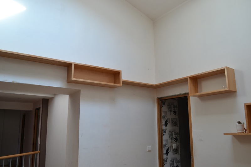

je vous met une idée de réalisation de petites étagères suspendues de manières invisible
et à la portée de tous, j'attend vos réactions.

Bravo j'aime beaucoup,c'est aérien!
Est ce que tes fixations invisibles sont des fixations métalliques passant dans l'épaisseur des planches?
Je dois bientôt faire à peu près la même chose mais avec des caissons.

bonjour marty
les fixation sont de simple boutonnières réalisé dans l'épaisseur du panneaux
recevant la tête des vis de fixation de simple cheville molly
j'essaierai de te faire une photo

Fixations invisibles
Bonjour EBE3,
joli travail ! Je suis intéressé par le système de boutonnières. Pourrais tu m'envoyer une photo ? En termes de résistance, cela résiste à des livres ? DVD ?

Quelques question,
Ils font combien d'epais les panneaux?
Dans les angle tu as fait des coupe d'onglet?
Comment sont fixé les panneaux entre eux? (domino?)
Et meme questions que les autre, la boutoniere...
(je la voit bien en metal, mais la... si c'est dans le bois... c'est pas fragile?)
Merci de posté toute ces réalisation, qui sont une vrai sources d'inspiration!

Bonjour à tous,bonjour Brice:
Je relance le sujet car j'ai l'intention de refaire une chambre d'amis et ce principe d'étagères me plait.
Deux questions:
- Est-ce ce genre de fraise qu'on utilise?
- Pour percer au mur,utilises-tu un gabarit copié sur l'étagère ou un report des mesures?
D'avance merci
Deux questions:

Pour la fraise, oui c'est bien celle la.
Pour la pose, je le laisse répondre

Pour l'usinage, j'ai fabriqué un gabarit muni de "tourillons" (remplacés par des roulements de roller)
Le voici dessous - dessus.
On pose,
on tourne jusqu'aux butées,
on lance la def,
on descend,
et on s'arrête très précisément au trait (avec ou sans butées d'arrêt selon sa concentration et sa maîtrise.)
Retour...
Cela permet d'usiner bien centré sans se casser le trognon.
Je me demande si je n'avais pas vu ce dispositif sur un autre forum traité par Alain ? [santgen]
Si ça peut aider...
