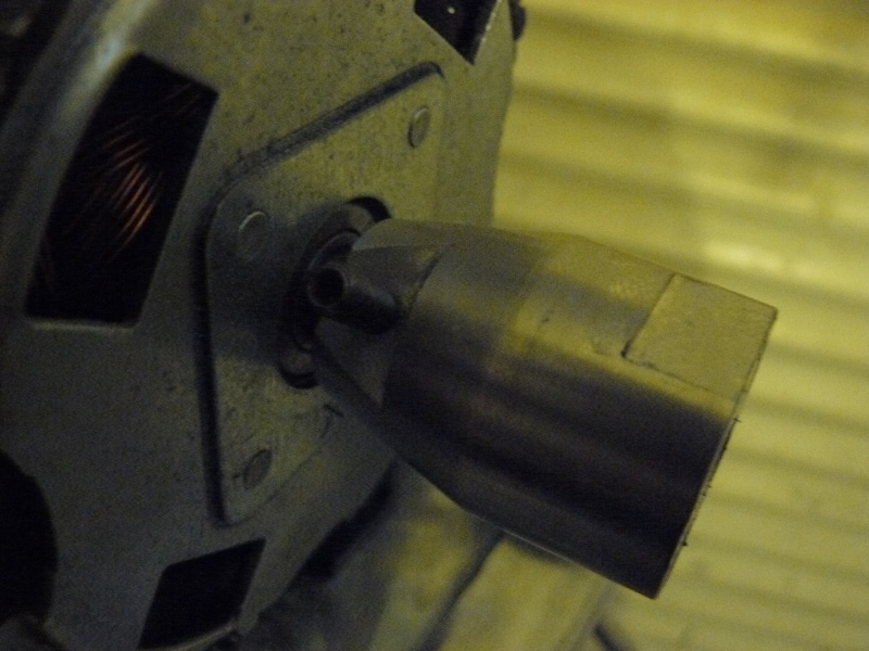

Les pièces sont finis !! Comme prévu pièces en Aluminium et Titane , plutot que du blabla, des photos !
Il ne manquera plus qu'a fixer les quatres petits silentblocs, ce week end je pense ! j'attend vos avis et impressions avec impatiente,
Cdlt Vincent
Cdlt Vincent

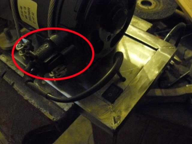

Salut Flub,
Quesque tu ne comprend pas dans l'alimentation ?
Cdlt Vincent
Cdlt Vincent
LodjiK- très actif
- Messages : 254
Points : 725
Localisation : Cherbourg (50)
Re: Petit moteur pour touret à métaux
- Flubox -
Flubox- complétement accro
- Messages : 1154
Points : 2702
Localisation : 74
C'est simplement une connectique automobile, comme tu peux le voir içi =>
Il y à une prise avec les deux bornes, ce sont des cosses males, et l'embout noir que tu vois dessus c'est tout simplement les cosses femelle regroupé dans l'embout connectique, il est en plus étanche ( joint orange que l'on ne voit pas )
Cdlt Vincent
Je ferais une photo demain avec/sans connectique pour que ce soit plus explicite
Cdlt Vincent
