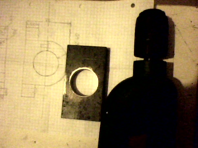

Bague support perceuse

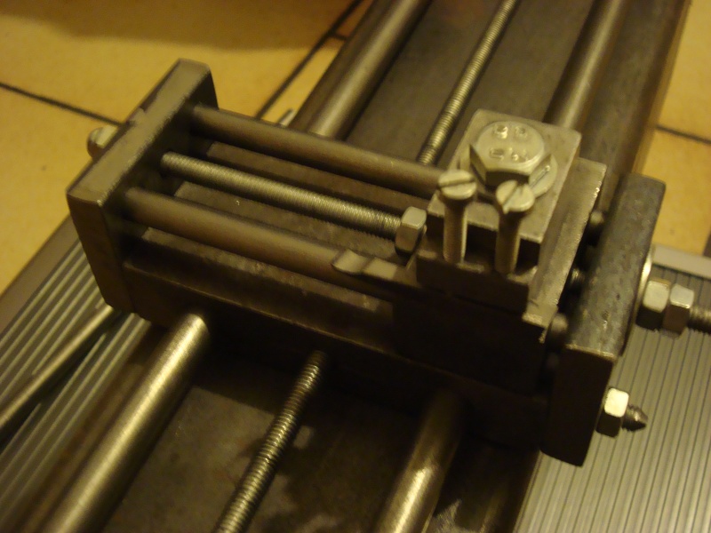

Chariot et guidage
Chariot et guidage

Tes photos manquant de... piqué on ne voit malheureusement pas grand chose, c'est bien dommage!
Le créateur de ces plans à du fortement s'inspirer du petit Emco unimat1
Je trouve les glissières du banc du tiens peut être un peu fine...

Pour les glissières tu à raison c'est de l'acier étiré diamètre 10, mais je vais passer a des axes rectifie, trempé en 15mm qui sera plus rigide sur 300mm

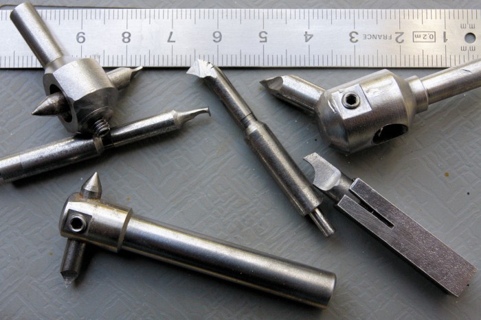

Je vais adapté le plus d'outils possible,les outils de tour classique en carré et plus tard une équerre de fraisage sur le chariot.

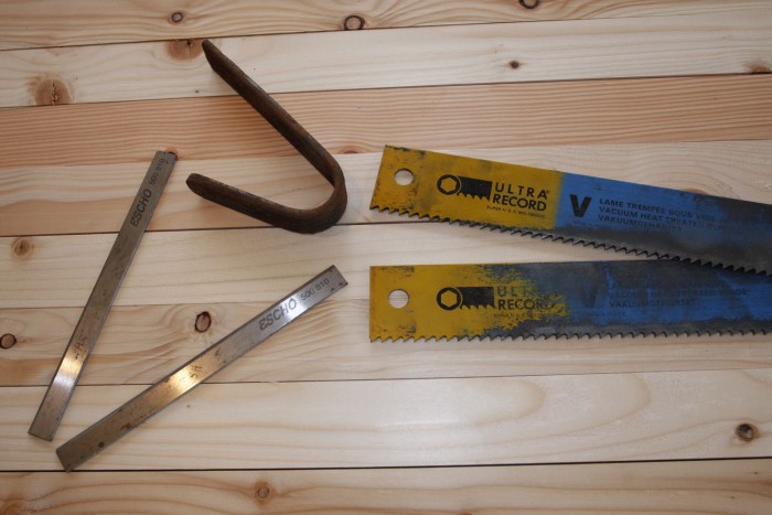

Ces aiguilles sont en acier très dur et tenace. Je les utilisent régulièrement depuis près de 30 ans sur mon Emco unimat 3, et ma faiseuse FB1.
Les aciers durs ne lui font pas peur. Ces aiguilles, sont jetées quand l’injecteur est changé. Elles sont faciles à trouver, il suffit de se rapprocher des mécaniciens en moteurs industriel, principalement camion, les miennes proviennent de moteurs marins.
Il y a bien d'autres aciers utilisable pour ce faire des outils à bon compte, comme les vieux fers de dégau, les aciers à ressort ou les vieilles lames de scies mécaniques.
