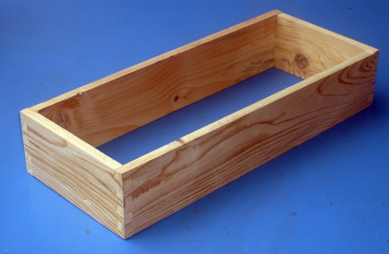

Supports d'outils pour rangement sur tableau Empty Encore un module
Message  pifou Mer 18 Fév 2015 - 17:04
Evidament, aprés avoir tout rangé, il me reste un tas de petites choses (que celui à qui cela n'arrive pas me jete la premiére pierre); J'ai donc décidé de réaliser un deuxiéme casier. venant de mettre au point un dispositif pour réaliser des queues droites[Vous devez être inscrit et connecté pour voir ce lien] , j'ai donc opter pour ce systéme d'assemblage.
Voila le résultat, il me reste le fond à réaliser et à fixer l'ensemble sur le tableau.
Supports d'outils pour rangement sur tableau S6300855
