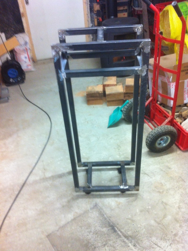

Message  Patrick le Belge Dim 8 Fév 2015 - 18:06
Il est vrai que les traverses auraient pu être plus vers l'extérieur (plus écartées), la stabilité en aurait été meilleure. Je crains un peu quand le support sera rempli de bois! Very Happy

Message  Invité Dim 8 Fév 2015 - 19:15
+1 avec Patrick le Belge, il y a risque de basculement lorsque le support sera chargé au maxi.
Une autre remarque: des taraudages en m8 dans du tube de 2mm d'épaisseur, ça me ferait peur rien que de voir les roulettes partir en c......es au premier déplacement .

Message  sb1971 Dim 8 Fév 2015 - 20:49
@Patrick: Entièrement d'accord avec toi mai je m'en suis rendu compte trop tard. Au pire il finira à l'atelier et on dira que c'était un prototype. Il à quand même passer le test à l'effort avec mes 90 kg en appui dessus et n'a pas bronché.
@Tiatia: je t'avouerais que j'étais comme toi un peu pessimiste pour cette option mais je me suis dit au pire il y aura un trou dessous que personne ne verra. Mais à priori ça à l'air de tenir et comme dit plus haut à passer le test de mes 90kg.J'irais brûler un cierge un de ses quatre...

Message  Bois7538 Dim 8 Fév 2015 - 21:12
SB1971,
Je réponds un peu tard mais j'étais passé à côté de tes questions.
Pour recevoir les quatre roulettes j'ai fait deux plaques en fer de 80 mm par 350 et 8 d'épaisseur.
Je les ai taraudées pour recevoir les vis de fixation des roulettes.
Ces plaques sont ensuite assemblées par des vis qui les traversent et se vissent dans les barres horizontales du bas du bûcher que j'ai taraudées en 3 points.

Message  Patrick le Belge Lun 9 Fév 2015 - 5:27
sb1971 a écrit:Re
Bonne journée
Il n'est pas rare de dessouder des pièces pour les ressouder à un autre endroit suffit d'une meuleuse d'angle munie d'un disque de découpe pour l'acier, couper dans les soudures, re meuler l'endroit pour le refaire propre et ressouder à l'autre endroit! Very Happy

Message  Invité Lun 9 Fév 2015 - 8:01
Il n'y aurait pas un gros boulot à faire pour régler les deux risques d'un coup:
1/ déplacer les roulettes vers l'extérieur.
2/ souder à l'aplomb de chaque montant vertical une plaque de 30/30/8 percée taraudée en m8 et y visser les roulettes.

Message  sb1971 Lun 9 Fév 2015 - 20:16
@7538: Au moins tu n'es pas inquiet, les roulettes ne devraient pas se faire la malle Very Happy
@Patrick: j'ai pas oser tenter le coup, pas certain d'avoir le bon niveau, mais je vais essayer de me soigner et d'être un assidu lecteur de MB , que ce soit travail du bois ou métal, il y a des très bons et même jusqu'en Belgique jesuisdehors
@Tiatia: C'est une option à laquelle je n'avais pas pensé, je me suis dit je tente le coup comme ça et au pire si casse il devait y avoir, je rajouterai un plateau dessous sans lequel je fixerais mes roulettes. Merci pour cette deuxième piste

Message  Patrick le Belge Jeu 12 Fév 2015 - 6:48
Je rejoint aussi tiatia dans son idée de plaque, au moins il ne faudrait pas dessouder et l'équerre resterait juste! Very Happy

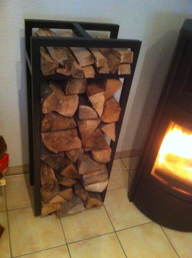

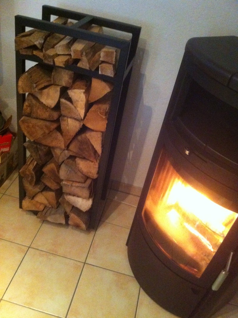

Message  sb1971 Sam 14 Fév 2015 - 10:45
une petite photo du serviteur à bûche fini et en place
Serviteur porte bûche - Page 2 00210 Une seconde
Serviteur porte bûche - Page 2 00110
Finalement j'ai une réserve de bois et petit bois pour 3 jours de chauffe, la stabilité de l'ensemble malgré mes craintes est au rdv, il roule bien même en charge, seul bémol pour le moment la réserve à petit bois est peut être un peu petite et on s'enquiquine pour y mettre le petit bois.
Bon nous verrons à l'utilisation,pour le moment c'est juste sa première semaine de service
