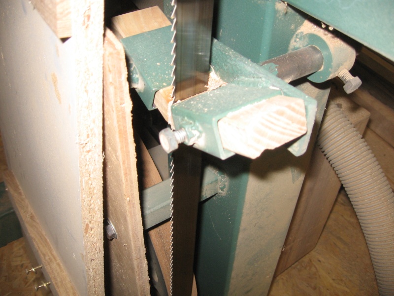

bonsoir,
une rapide photo de ce que j'ai bricolé comme guide inférieur "provisoire", j'ai "chargé" la fente de guidage aux copeaux de bougie suivi d'un passage de décapeur thermique:
Ca fait le job mais ça mérite amélioration...
edit du 21/03: normalement l'image doit maintenant être visible de tous. Le roulement n'est pas au contact de la lame sur la photo mais je l'ai mis en place ensuite.

Re: Scie à ruban RYOBI modele RBS-5518.
Sur ta photo, le roulement semble ne servir a rien?
Bon je ne me suis jamais servis de scie a ruban, peut etre que ça recule beaucoup quand on s'en sert?
Si ça fait le job, c'est l'essentiel!
la photo a été prise avant que je ne plaque le roulement au dos de la lame. Par contre, j'ai quelques soucis pour passer la vis d'origine qui bloquait l'axe du roulement, il va falloir que j'en trouve une plus courte

bonsoir a tous
c est le guide supérieur qui est le plus important sur ma s a r j ai mis 2 bout de frene incline a 45degres
c est 2 bouts de tube soude sur un plat et incline a 45degres
tout simplement
pour le haut voila le guide que j ai fabrique pour ma scie a fer
j ai utilise 2 pastille carbure de tournage attention moi la c est pour du fer lame de 13mm de large
je pourrai faire une photo de mon guide lame de s a r
tout simplement
voici les guides en question supérieur et inférieur de la table
michel80- complétement accro
