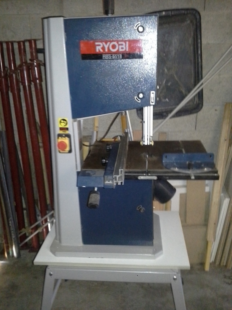

Je voudrais avoir des avis sur les performances de la scie à ruban Ryobi KBS 5518 et si quelqu'un la déjà utilisé ça serai encore mieux.
- est elle assez puissante pour déligner du bois massif brut?
- jusqu'à quelles épaisseurs un peu près peut on couper?
- est elle efficace pour réaliser des tenons?
En conclusion est elle assez efficace pour la mettre dans un atelier bois?

Je ne la connais pas, mais elle ne fait que 550W, c' est vraiment rikiki !

C'est ce que je me disais mais comme j'ai entendu dire que c'était une bonne machine je me suis dis pourquoi.
Je vais essayer de la tester avant.

Alors j'ai cette machine depuis 6ans sans soucis particulier d'ailleurs la voila
Comme tu peu le voir le moteur fait 780W et non 550W à moins qui y en ai deux différentes et les volant font 300mm
c'est pas un foudre de guerre mais il fait le boulot
après tout dépend de ce que tu compte faire avec mais ne t'attend pas non plus à une grosse machine
moi je deligne pratiquement tout avec mais en faible épaisseur 30mm dans du bois dur
et jusqu'a 70 mm dans du bois tendre mais faut pas etre presser
au niveau précision ne t'attend pas à etre au 10em
pour faire des tenons pas de soucis particulier à condition de bien choisir ta lame
la je viens d'acheter chez luxoutil cette lame la forezienne avoyer et affuter
voila si tu a d'autres questions pas de soucis

Merci pompom pour ton avis, je suis content d'avoir un avis concret. Je pense pas l'utiliser tout les jours. Mais pour déligner , chantourner, faire des tenons et surtout compter sur elle quand j'en aurai besoin .
Comme j'ai un petit atelier je peux pas non plus me diriger vers de grosses rubans, je pense que c'est un bon compromis pour débuter. Vu que tu l'as depuis 6 ans et t'en ai content je me dis pourquoi pas.

Aprés avoir lu vos posts sur cette SAR je remonte ce sujet carje viens d'en acheter une pour 150 roros. Je pense que c'est un bon prix ??
Et pour 20 balles de plus cette petite scie à chantourner ( ça peut être sympa pour les ptites décos, jeux etc .... En plus ça intéresse maman !! ) .
Donc voilà j'ai quelques questions.
D'abord avez vous quelques retour d'expériences sur ses qualités et ses défault ?
Quelles lames utilisez vous ?
Sur la mienne je constates pas mal de défaults :
Regle parallèle pas vraiment parallèle et lecture de côtes à gauche ce qui limite la largeur de coupe ? Avez vous refait cette règle ? Règle perpendiculaire pas mieux ( jeux ).
Et ma roue supérieur bascule sur la verticale ( normal ) mais présente du jeux sur la verticalité ?? Normal ?
Voilà pour le moment. Je compte la mettre en pièce pour refaire l'élec avec DMT et boutons de commandes schneider plus un éclairage. Vérifications, amméliorations et barbouille avec mes couleurs ( vert, noir et rouge ).
Merci d'avance pour vos réponses.

Bon j'en suis là. J'ai remplacé mes boutons de commandes et mis un arret d'urgence. L'AU est un peu haut mais j'avais pas bien le choix et je le voulais à droite comme je suis droitier. La machine est démontée et le bâti va passer au sablage dans la semaine.

Pour le jeu du volant du haut, je m’inquièterais moyen, il me semble que ma petite kity basato 150 fait pareil (j'essaierai d'aller controler de combien).

Je me suis demandé si c'était le ruban qui auto-aligné les deux volants en quelque sorte, et du coup si je rigidifie ce jeux peut être que je part à la cata ?
