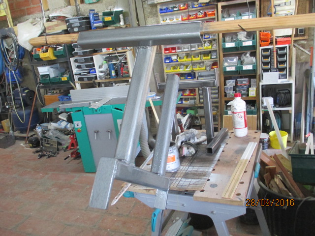

Message  jb53 Mer 28 Sep 2016 - 22:13
J'ai commencé hier un nouvel équipement qui va avec mes rampes en remplacement de mes parpaings, d'abord, débit des morceaux
Rampe de levage pour voiture par jb53 - Page 2 Img_1916
Rampe de levage pour voiture par jb53 - Page 2 Img_1917
Rampe de levage pour voiture par jb53 - Page 2 Img_1918
Décapage des morceaux
Rampe de levage pour voiture par jb53 - Page 2 Img_1919
Après assemblage, mise en peinture
Rampe de levage pour voiture par jb53 - Page 2 Img_1920
Et une première série de quatre supports en peinture
Rampe de levage pour voiture par jb53 - Page 2 Img_1921
La suite demain

Message  meles Mer 28 Sep 2016 - 22:21
Bonne idée, les parpaings, ça inspirait moyen confiance quand même !

Message  jb53 Jeu 29 Sep 2016 - 5:33
Bonjour meles et à tous,
C'est surtout que les parpaings sont plus lourds et plus fragiles à la longue. Là, çà va me simplifier la vie quand je vais avoir besoin de bricoler les voitures et çà prend moins de place de stockage.
Aujourd'hui, je peins les quatre autres supports et je modifie ma rampe pour faciliter la montée des voitures car actuellement, c'est un peu trop raide pour certains véhicules dont le bas de caisse touche avant d'arriver sur les bastaings.
Bonne journée

Message  jb53 Mar 11 Oct 2016 - 22:32
Bonjour Bavaria,
merci pour ton avis.
Pour info; mes rampes sont en deux parties (en fait, il y en a 3) car les sections employées sont en épaisseur de 4mm, la première partie pèse 34 kg et les deux autres parties assemblées font 30kg, soit un total de 64kg par rampes, ce qui explique leurs fractionnement.
Bonne soirée

Message  lagribouille Mer 11 Juil 2018 - 18:48
bonjour jb 53 ,je suis en cours de fabrication de rampes pour voiture en m'inspirant
de ta réalisation, pourrait tu me communiquer l'épaisseur de tes tubes de 30x30
qui constitue les montant verticaux sur la partie plate de tes rampes
merçi a l'avance

Message  jb53 Ven 13 Juil 2018 - 6:14
Bonjour lagribouille
Les tubes ont une épaisseur de 3 mm
