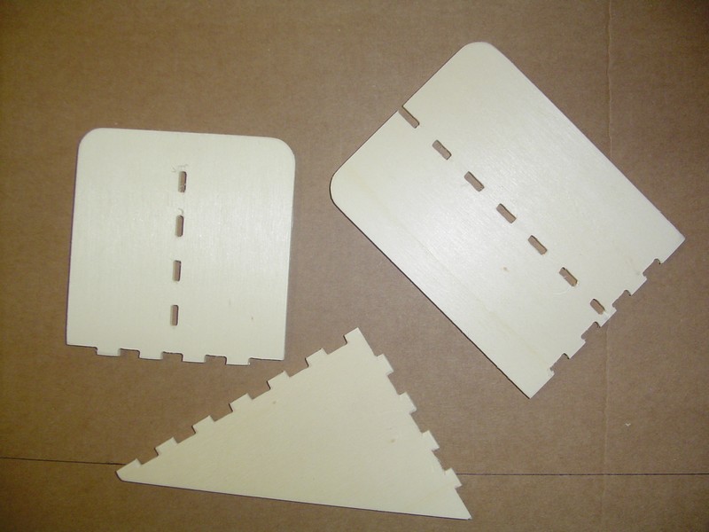

Bonjour tout le monde
je regardais il n'y a pas longtemps les accessoire pour coffre de voiture et quant j'ai vu les prix What a Face
j'ai décidé de m'en faire moi mème  Very Happy
c'est pas compliqué, il faut du CP, du scratch, du double face et un peu de colle à bois.
d’abord on découpe
Cales pour coffre de voiture -110
Cales pour coffre de voiture -210
on prend le scratch, en rouleau çà ce trouve n'importe ou
Cales pour coffre de voiture -310
on assemble
Cales pour coffre de voiture -410
collage du scratch au double faces
Cales pour coffre de voiture -510
et essai
Cales pour coffre de voiture 610
çà tiens super bien
il faudra peut être juste que j'agraffe le scratch car il arrive à rester sur le revêtement du coffre.

oui, c'est découpé à la cn; je pensais que çà ce voyait sur la 1ère photo
si il y en a que çà intéresse, je peux mettre le fichier cambam.

j'ai mis en photo le maintiens d'une caissette pour exemple, mais comme on les pose ou on veux, il n'y a pas
de contrainte de forme.
c'est vraiment pratique; je n'ai rien inventé: ils le vendent chez pratiquement tout les constructeurs   Very Happy
c'est en plastique et....cher
