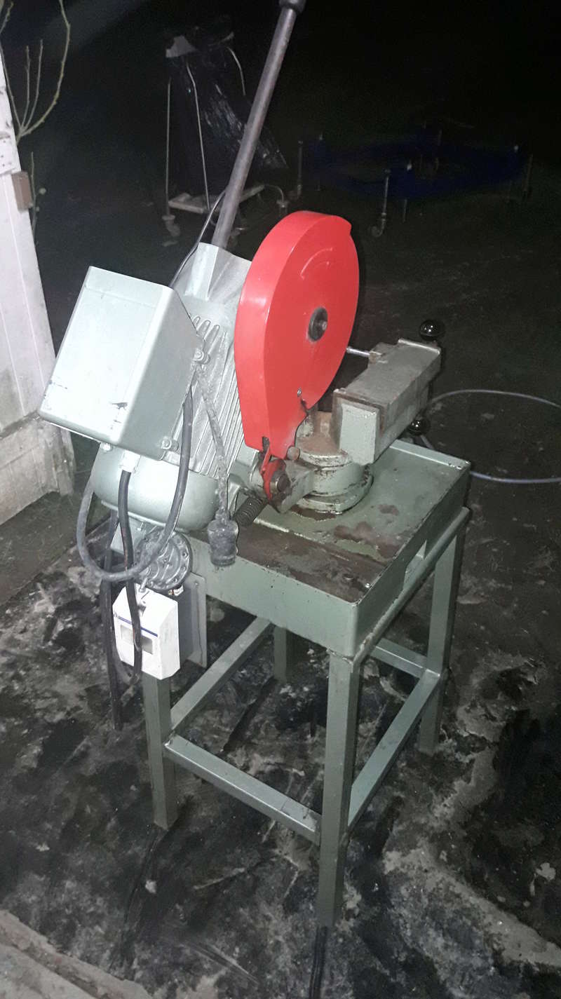

la scie partait au rebut donc récupe
.![scie fraise imel perfect 250 Dsc07212](https://i.servimg.com/u/f38/15/06/05/24/dsc07212.jpg)
le motoréducteur .
bien sur elle était toute démontée
![scie fraise imel perfect 250 Dsc07213](https://i.servimg.com/u/f38/15/06/05/24/dsc07213.jpg)
nettoyage ,dérouillage a l acide et au burin.
sur les photos elle est déjà propre .
..je saute les étapes remontage.
.![scie fraise imel perfect 250 Dsc07215](https://i.servimg.com/u/f38/15/06/05/24/dsc07215.jpg)
.![scie fraise imel perfect 250 Dsc07216](https://i.servimg.com/u/f38/15/06/05/24/dsc07216.jpg)
depuis j'ais fini le système d'arrosage.
je vous posterais une ou deux photos de la machine finie
demain je vais cherchée la lame chez l'affuteur puis je passe aux essaies
le motoréducteur .
![scie fraise imel perfect 250 Dsc07214](https://i.servimg.com/u/f38/15/06/05/24/dsc07214.jpg)

salut , après quelques peripéties de la vie courante , je peux enfin continuer mon post.
merci joël , pour la peinture j'ai pris de l' antirouille grise sur toute la machine ,et deux couches de bleu lavande
j'ai fait quelques modifs .
deux butées pour ne pas attaquer l'étau avec la scie .
.j'ai percé et taraudé le réducteur pour poser 2 bouchons pour le vidanger , c'était chiant de remplir et vidanger par le voyant en plexi.
voilà l'huile pour réducteur avec vis bonze.
.![scie fraise imel perfect 250 Dsc07224](https://i.servimg.com/u/f38/15/06/05/24/dsc07224.jpg)
.j'ai refait des butées de sciage , a +Jean-Marc
![scie fraise imel perfect 250 Dsc07221](https://i.servimg.com/u/f38/15/06/05/24/dsc07221.jpg)
![scie fraise imel perfect 250 Dsc07222](https://i.servimg.com/u/f38/15/06/05/24/dsc07222.jpg)
![scie fraise imel perfect 250 Dsc07223](https://i.servimg.com/u/f38/15/06/05/24/dsc07223.jpg)

après essais je trouve la machine agréable à utiliser. diamètre de ma scie 25cm .
les avantages:
pas bruyante , pas de poussières , coupes rapides et précises , pas d'étincelles.
capacité de coupes à 90° dans du rond 85mm
dans du carré 70mm
dans du rectangle 160 x 90mm
dans la même marque il y a plus gros la record 350 diamètre de la scie 35cm
coupe à 90°
dans du rond 125mm
dans du carré 110mm
dans du rectangle 160x 90.
système d' arrosage genre automobile.
à + Jean-Marc

Ça y est la bête est à la maison
Tout à été dégraissé mais la pompe ne fonctionne pas.
J'ai essayé de monter une pompe a essence de mini Austin mais ça ne convient pas. Déjà elle est plus grosse que l'ancienne et impossible d'amorcer le circuit.
Comment as tu réparer ton système d'arrosage?
Quelqu'un saurait il de quel model de pompe a essence est emprunté la pompe?
Pour le disque c'est ok, j'ai trouvé amazon et aliexpress.
Après nettoyage j'avais toutes les références d'indiquées sur la fraise^^

ericpointcom j'ai eu les mêmes problèmes, j' ai réparé la pompe plusieurs fois, elle marche 3 ou 4 heures puis c'est la panne. Comme j'avais du travail sur la scie je me suis dépanné avec une pompe électrique de jériccan de caravane (c'était du provisoire,ça fait plus de 6 mois et ça marche toujours
). j'avais pensé la remplacer par une pompe d'essence électrique d'automobile. ce serait sympa de voir une photo de ta machine.

j'ai enfin sorti la machine de son trou dans le garage .
Voici les photos sont attendus.
j'avais monté une pompe à essence de Mini Austin pour remplacer la pompe d'origine, mais cela ne fonctionne pas . je pense donc installer une petite pompe d'aquarium qui sera câblée sur la mise en route du moteur.

bon Eric a premier vue on a les mêmes machines ,la semaine dernière j'ai monter définitivement ma pompe de jerriccan (12v avec un transfo de chargeur de batterie de perceuse sans fil) après 1 an de provisoire
tu trouve ces pompe dans les 15 a 20 euros chez accessoiristes de caravanes ou en vide grenier à 3 ou 4 euros,elles on un débit largement suffisant elle on un retour si tu veux régler le débit en réduisant a la sortie de la pompe sur le tuyaux qui arrose la lame. j' apprécie de plus en plus cette machine.
