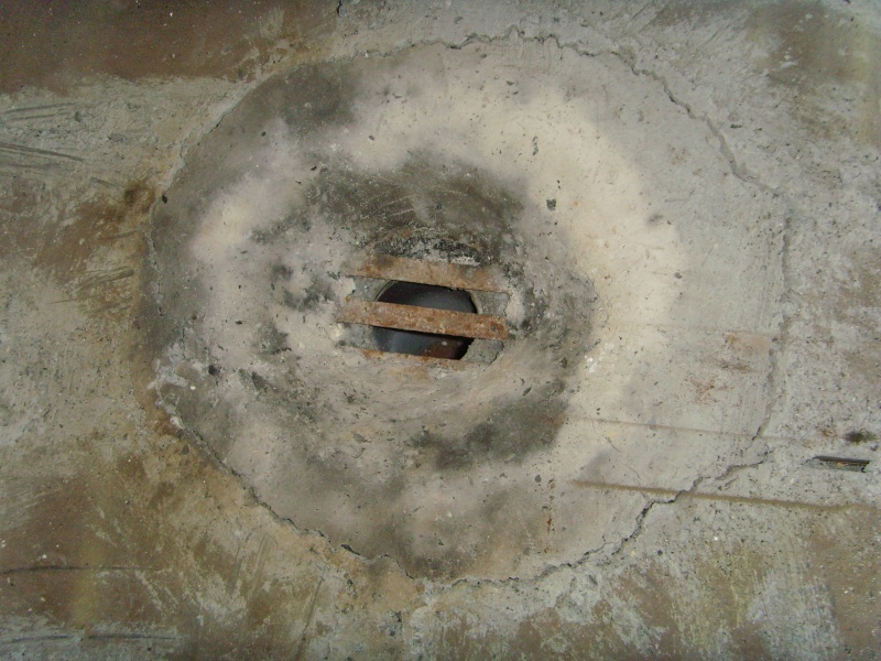

voila le dessous de la tuyère. C'est l'organe de la forge qui permet d'envoyer de l'air dans le foyer.
S'il y a une déviation du tube c'est pour permettre aux scories de tomber sans par terre et non dans le moteur qui envoie l'air...
Le petit canard en fonte qui pend sous le tube vertical n'est autre qu'un contrepoids fermant la trappe aux scories.

Bien évidement il manque un foyer digne de ce nom sur la deuxième photo...
Je l'ai fait en brasque. C'est un mélange de charbon pilé, de sable (siliceux), d'argile en poudre et d'eau. A la place d'argile j'ai utilisé du grès en poudre qui monte très bien en température.
L'intérêt de la brasque c'est la possibilité de la casser et de l'enlever en cas de soucis, ce qui est plus difficile avec du ciment réfractaire...
Je vous donnerais les photos du résultat le plus vite possible...

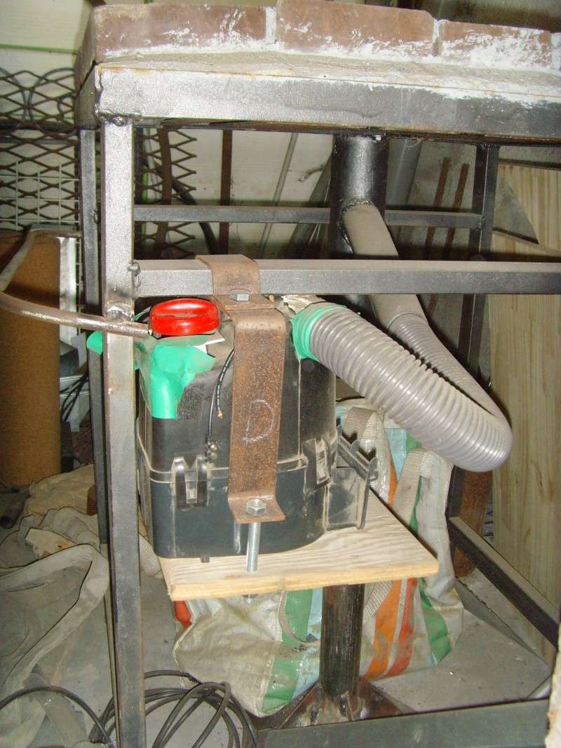

Très intéressant.
Quel type de moteur, avec quel type de commande va-tu installer pour souffler l'air dans le foyer ?

j'ai désossé un aspirateur pour récupérer son moteur, placé à l'envers il souffle... Beaucoup trop même...
J'ai d'abord pensé mettre un variateur de lampe halogène mais un électronicien m'a dit qu'il fallait un variateur de fréquence et non un variateur d'intensité, ce qui coûte à peu près 800Euros!!!!!!!
Il va donc falloir que je mette au point un système tout bête qui consiste à dévier le flux d'air pour en amener plus ou moins vers le foyer. En plus les variateurs de lampe finissent apparemment par mettre le moteur HS ...

Ton variateur de tension, de lampe halogène c'est dans les 200w max, ton moteur doit faire 1000w facilement...
il y a d'autres alternatives électriques pour faire varier, que des trucs à 800€ (semi-pro !), l'alternative mécanique (que tu est en train de concevoir) peut aussi être pas mal ..

Voila les photos de la brasque une fois sèche.
A noter qu'il faut au moins 15 jours de séchage puis, passé ce délai, il faut faire 4 feux successifs de plus en plus forts...
et voici le moteur d'aspirateur mis en place :

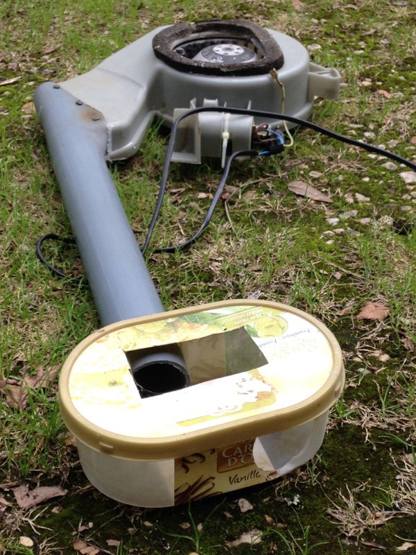

Bonjour, Je suis en train de fabriquer une forge, mais j'ai déjà l'expérience d'avoir fait un four dans lequel je fonds du bronze, un peu sur le même principe (briques+charbon).
Une remarque sur l'aspiro: ça fait bcp de bruit, et à la longue c'est pénible.
Remarque 2 sur l'aspiro: la régulation de vitesse ça existe, sur bcp d'aspiro. Et si vous bricolez aussi l'électronique voilà un site qui explique comment faire son variateur:http://www.astuces-pratiques.fr/electronique/variateur-de-vitesse-pour-moteur-secteur-230v-16a J'ai du mal à comprendre comment ça marche, mais je suis confiant.
Remarque 3 : Quand j'ai fait mon four, je n'avais pas de régulateur électronique du coup j'ai pris une boite de glace, j'ai fait deux trous dedans, pas en face, plus un troisième dans le couvercle. Les deux premiers trous servent à mettre les tuyau d'entrée et de sortie et le troisième à réguler, en le bouchant plus ou moins.
En fait si on fait juste un trou sur le côté du tube, l'air sort pas, entrainé par son inertie.
Enfin vous voyez sur la photo que j'ai récupéré un ventilo de sèche linge, beaucoup plus silencieux et probablement suffisamment puissant.

Un commentaire trois ans plus tard ! Voilà qui est surprenant !
Encore plus surprenant quand on sait que c'est aujourd'hui même que j'ai entrepris de détruire cette forge...
Elle m'a servi tout ce temps sans trop d'encombres mais il était temps pour elle de laisser la place à la nouveauté...
Je trouve intéressant le coup du moteur de sèche linge, pas essayé encore, tu me diras si ça fonctionne...
Par contre, désolé si je te vexes mais la boîte de glace laisse vraiment à désirer... J'essaierai de poster une tof de montage qui fonctionne au poil !
Pour le variateur d'aspirateur, oui il est intégré mais il baisse l'intensité d'à peine 10%, ce qui est loin d'être suffisant... Et si je suis ton lien, j'ai les yeux qui font et je fini par me ... Comprends pas grand chose en électronique...
Pressé de voir des photos de ta forge, je te remercie de ton aide...
