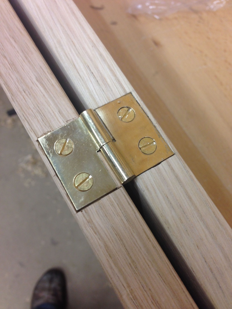

Etape suivante, reprendre le passage des vis dans les charnières pour les adapter au diamètre plus grand de mes vis:
Première réalisation : volets intérieurs en bois - Page 2 Img_2812
Petit gabarit pour la défonceuse afin d'usiner les passages des charnières:
Première réalisation : volets intérieurs en bois - Page 2 Img_2813
Charnière posée à blanc sur les volets:
Première réalisation : volets intérieurs en bois - Page 2 Img_2612
Puis sur les contre volets qui ne font que 90 mm de large.
Première réalisation : volets intérieurs en bois - Page 2 Img_2814
