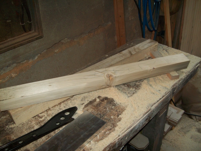

J'ai fait ce support pour ma fontaine étant un peu basse pour moi (70cm) je l'ai rehaussé avec ce petit meuble.
le bois du sapin un morceau de madrier !
Le bois corroyé.
Une fois n'est pas coutume je n'ai pas fait des tenon mortaises mais du mi bois, c'est aussi résistant et simple à mettre en oeuvre.
Pour les traverses j'ai tout simplement utilisé le reste du morceau de madrier un morceau de 20*60mm, j'ai réaliser des entailles avec une scie à cadre, dans les pied.

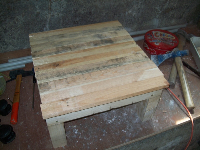

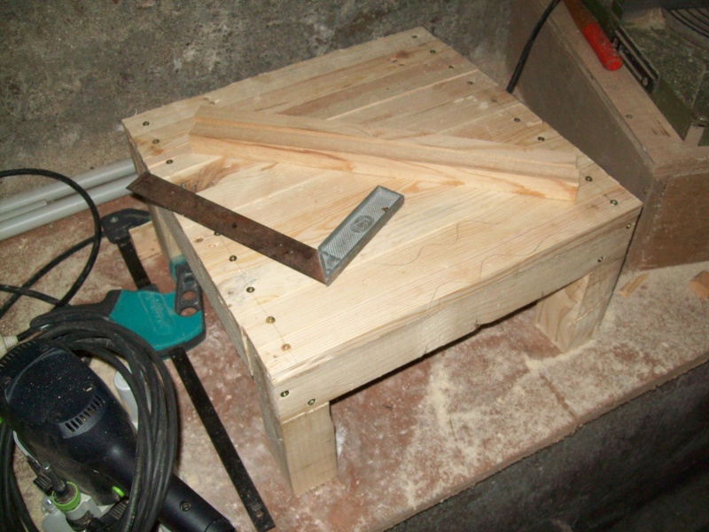

J'ai fait le plateau en tasseaux de sapin tout simplement visé.
Le plateau en bois de palette
Je l'ai tout simplement raboté et couper à la bonne longueur
Je l'ai visé en laissant volontairement légèrement déborder
Pour enlever le surplus j'ai affleurer à la défonceuse
J'y ai posé des roulettes de récup elles aussi.
j'ai préparer les tasseaux pour faire les glissières du tiroir

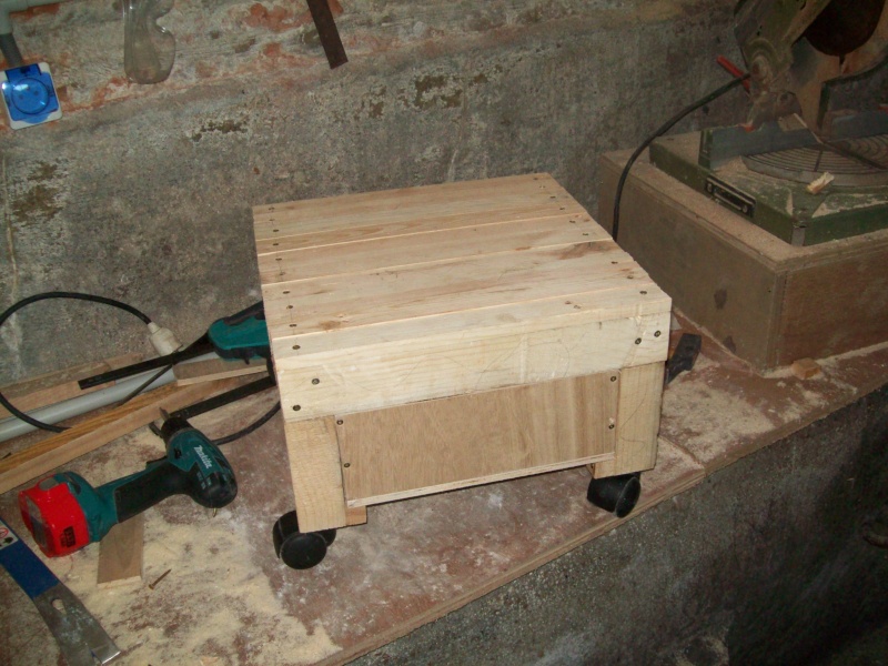

J'ai finis le tiroir pour finir le meuble.
le tiroir et simplement visé, j'ai affleurer le fond à la défonceuse
Je passe sur sur l’installation des tasseaux pour les glissières, ils tiennent par deux vis de chaque coté des pied
Le tiroir offre un bon espace de rangement
A peine fini il est déjà installé ! Il manque juste une petite poignée

En fait l'atelier et juste un toit donc tout est bien aérer.
Pour les roulettes elles tiennent la charge je suis monté sur le support avec le tiroir charger, elle bronchaient pas...
