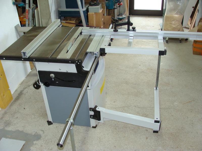

Bonsoir à Tous
Aujourd'hui installation de la scie Leman à sa place definitive, enfin je pense
Montage du chariot et essais
![Rabo/Degau Kity et Scie Leman SST 255 - Page 3 Dsc01112](https://i.servimg.com/u/f59/14/61/64/82/dsc01112.jpg)
![Rabo/Degau Kity et Scie Leman SST 255 - Page 3 Dsc01113](https://i.servimg.com/u/f59/14/61/64/82/dsc01113.jpg)
![Rabo/Degau Kity et Scie Leman SST 255 - Page 3 Dsc01114](https://i.servimg.com/u/f59/14/61/64/82/dsc01114.jpg)
![Rabo/Degau Kity et Scie Leman SST 255 - Page 3 Dsc01115](https://i.servimg.com/u/f59/14/61/64/82/dsc01115.jpg)
Voila le chariot installer regler
par contre je comprend mieux Alain pourquoi il ne l'avait pas installer
Houaaaouuu la place que ca prend
je vais voir à l'usage si je le garde ou pas
comme je sais pas comment ca marche, il va faloir que je regarde les fils de JP pour voir
car je me demande si je peu pas retrecir le tube rail et la regle
j'ai vu qu'il y avais deux positions de chaque coté du chariot
Alain j'ai un bruit genre cliquetit quand elle s'arrete c'est normal ?
peut etre le frein de lame car j'ai marquer la lame d'un trait de feutre pour voir et ca fait un tour complet
meme quand je la tourne à la main
j'ai bien penser au boulon mais j'ai regarder partout autour du moteur mais rien
autrement elle tourne nickel
demain je fait des essais de coupe droite et angulaire avec le chariot
je vais peut etre pouvoir me faire le rail d'angle facon JP avec tout ce qui va avec
voili voila pour ce samedi

Christian, tu as compris pourquoi je n'avais pas installé le chariot, et je m'en suis très bien passé pendant tout le temps que j'ai eu cette scie.
Ce léger cliquetis a toujours été présent, je ne connais pas son origine, mais cela n'a aucune incidence sur le fonctionnement de la scie. si ça te gène, tu peux peut-être démonter le carter pour voir s'il est toujours présent. Si tu veux démonter le chariot, tu as tout ce qu'il faut pour la transformer en scie de table avec son traineau. Comme 95%, voire plus, des coupes que je réalisais étaient faisables au traineau, mon choix a été vite fait. J'ai fait des coupes de plus d'un mètre avec, sans problème.
En plus tu peux te faire plusieurs traineaux, un normal, un pour les panneaux, un pour les coupes d'onglets, etc.

bonsoir Alain
je vais voir à l'utilisation si je garde ou pas le chariot
voir peut etre soit le modifier ou le racourcir
mais tu a peut etre raison concernant des traineaux
je vais etudier ca de plus pres
en tout cas elle marche super bien

Oui tu a raison Renaud et je pouvais pas le cacher il est sur la photo
et il va me servir ,en plus il est tellement bien fait
tomailya Aujourd'hui à 8:45
Je suis plutôt surpris par la taille du chariot comparé au tube support...li doit etre difficile de travailler de grandes longueurs
le traineau me parait une belle alternative en ce debut d hiver qui arrive....
toma
Oui c'est la meme reflexion que je me suis faite
je te dirai ca quand je ferai un grand panneau
aujourd'hui j'ai fait des coupe droite et d'angle avec le chariot
c'est precis mais bon c'est assez galere à mettre en oeuvre
j'ai aussi realiser mon rack a bois avec des brics et brocs que des chutes
je vous mettrais des photos demain
d'ailleur je vais certainement changer de place ma scie car je trouve pas ideal ou elle se trouve
voila

- Messages : 5973
Points : 8373
Re: Rabo/Degau Kity et Scie Leman SST 255
Si j'ai bien compris, on ne peut pas séparer le cadre et le chariot, comme on le fait sur un chariot à format classique?sangten a écrit:Christian, tu as compris pourquoi je n'avais pas installé le chariot...
- Messages : 12651
Points : 23461
Salut, j'ai la même scie et je l'ai un peu modifiée, j'ai déplacé le tube support du chariot vers l'avant de la machine car il est beaucoup trop vers l’arrière ce qui me permet une largeur de coupe d'environ 80 cm.
Pour la place il suffit de dévisser les écrous du bras du chariot et ainsi le chariot pivote sur le tube et ne tiens plus de place.
J'ai aussi déplacé l'interrupteur qui se trouve caché quand on coupe un plateau, je l'ai fixé devant le cadre du chariot (sans changer le fil il est assez long).
sylvain
sylvain
sylvain21- petit nouveau
- Messages : 4
Points : 12
Date d'inscription : 29/11/2014
Localisation : vallée de l'ouche cote d'or
Si JP on peu dissocier le cadre et le chariotdiomedea a écrit:Si j'ai bien compris, on ne peut pas séparer le cadre et le chariot, comme on le fait sur un chariot à format classique?sangten a écrit:Christian, tu as compris pourquoi je n'avais pas installé le chariot...
regarde la deuxieme photo, tu a deux molette que tu peu devisser et sortir le cadre tout en laissant le chariot
d'ailleurs cela me donne des idées
par sylvain21
J'aimerais bien si tu pouvais mettre deux trois photos de tes modif ca serais super
j'ai deux ou trois question pour toi sylvain
je trouve le chariot asser dur à coulisser il ya t'il des moyens de reglage au niveau des poulies
j'entend un cliquetit quand je l'arrete est-ce normal ?
Merci pour tes réponses
- Messages : 5973
Points : 8373
Salut, non il n'y a aucun réglages par les roulettes en "bronze" mais en général le mauvais coulissement vient du bras en lui même qui ne doit avoir aucun points durs, le problème est que l'articulation (au niveau du corps de la scie sur la pièce noire) se fait acier sur acier ce n'est pas idéal (je cherche une solution).
Pour les photos je ne trouve pas comment faire!
sylvain
sylvain
- Messages : 4
Points : 12
Bonjour Sylvain
Pour les photos je te met le lien ICI
Je vais regarder sur le bras voir ce que l'on peu faire egalement
j'attend tes photos
j'attend tes photos
- Messages : 5973
Points : 8373
Mais sans le cadre et sans le bras, comment tient il sur un seul rail?pompom37 a écrit:Si JP on peu dissocier le cadre et le chariot
J'ai également prévu quelque chose pour palier à ce problème!sylvain21 a écrit:J'ai aussi déplacé l'interrupteur qui se trouve caché quand on coupe un plateau, je l'ai fixé devant le cadre du chariot
- Messages : 12651
Points : 23461
[quote="diomedea"]Bonjour à tous,
Il ne tient pas c'est le bras qui le tient
si tu enleve le cadre et le bras le chariot va tourner sur la barre ronde
donc tu a besoin du bras c'est lui qui tient tout
apres voir si possibilité de realiser un autre cadre moins large mais plus long
- Messages : 5973
Points : 8373
C'est bien ce que j'avais compris!pompom37 a écrit:Il ne tient pas c'est le bras qui le tient
- Messages : 12651
