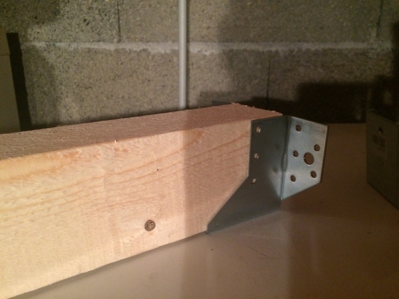

le sujet semble à la mode, ou c'est la saison qui veut ça.
quoi qu'il en soit, ma femme me demande de d'isoler notre garage.
Nous y faisons dormir nos chats, d’après le véto, la température la plus basse admissible pour ces pauvres bébêtes c'est 15 °.
Pour l'instant le garage n'est pas chauffé, ni isolé.
![Isolation d'un garage ( à faire ) 410](https://i.servimg.com/u/f59/18/90/47/73/410.jpg)
coté orienté Est
![Isolation d'un garage ( à faire ) 511](https://i.servimg.com/u/f59/18/90/47/73/511.jpg)
coté orienté Ouest
![Isolation d'un garage ( à faire ) 310](https://i.servimg.com/u/f59/18/90/47/73/310.jpg)
![Isolation d'un garage ( à faire ) 210](https://i.servimg.com/u/f59/18/90/47/73/210.jpg)
et le mur principal orienté plein Nord
le garage est mitoyen avec la maison sur tous le coté plein Sud, donc pas de doublage prévu de ce coté.
Grâce au post d'Yves, et à vos réponses j'ai déjà des idées assez précises.
Ma belle a validé l'OSB ( sur photo), mais il me reste quelque questions :
- quelle épaisseur d' isolation prévoir ?
- quelle épaisseur d'OSB et quelle classe ?
- dois je doubler le toit ( il y a un écran sous toiture, et du lambris) ?
- quelle isolation prévoir ?
Comme d'habitude, je compte sur vous.
(ps) :un ami m'a déjà conseiller, plutôt qu'isoler le garage, d'isoler les chats! donc, ça c'est fait...
cordialement,

C'est vrais qu'une petite laine pour les chats te reviendra moins cher

Bon pour ton isolation mettre quoi ?
laine de roche,laine verre, polystyrène extrude ou styrodur
après ca dépend de tes moyens
en épaisseur je pense que pour un garage entre 6 et 8cm devrais suffire
pour l'OSB moi j'ai mis du 19mm en classe 3
pour la toiture si tu chauffe pas c'est pas important
car c'est par la que part la chaleur
après tu peu mettre laine de verre ca sera un plus
par contre si tu chauffe alors la oui il faut isoler ton toit
et ne pas oublier de mettre une entre et sortie d'air haute et basse
il faut penser également isoler ta porte de garage
Voila mais je pense que d'autres personnes vont donner leur avis

Tu peux aussi isoler avec du plus écolo, genre chanvre, cellulose, bois etc.
Que tu chauffes ou pas, de toute façon, il faut isoler le toit. Parce que si tu ne chauffes pas, et que le toit n'est pas isolé, tu as une magnifique zone d'échange, qui refroidira ton garage à la vitesse V. Ca ne sert à rien d'isoler une partie si tu as un énorme pont thermique par ailleurs.
Euh, c'est pas pour le véto les 15 ° ? C'est un véto tropical ou quoi ?VIP a écrit:d’après le véto, la température la plus basse admissible pour ces pauvres bébêtes c'est 15 °

bonsoir ,
effectivement ,par chez moi ,la toiture pas isolée au nord ,au vent dominant c'est infernal...entrée d'air importante qui brasse la sciure non nettoyée la veille...bonjour les frigories...

Ou alors, petit, il a subi un traumatisme en regardant les Aristochats.
Vu les nids douillets qu'ils ont, même sans isolation, ils devraient survivre…
+1 pour le plafond.
Ça ne servirait à rien d'isoler les murs sans le plafond.

concernant le veto, je partage votre point de vu, dans mon garage, il ne gèle pas, au pire, l'année ou nous avons eu -27°, c'est descendu à 2°.
il faut dire que la vieille chaudière de l’époque avait une "certaine" déperdition.
Depuis que nous l'avons changé, et isolé les tuyaux, il fait plus frais, mais il ne gèle pas pour autant ( mais nous ne somme pas descendu aussi bas ).
peut être qu'effectivement son frère ou son cousin sont chauffagistes ?
J'ai cherché à me renseigner sur des forums ( féminins ) sur la température pour faire dormir les chats, j'en sais pas plus mais j'ai bien rigolé !
ce n'est pas le même ton que sur MB, je crois que je vais rester là...
de toute façon, elle veut que je lui isole son garage, et ce que femme veut ...
très honnêtement, l'idée de ce chantier ne me déplait pas, et si je m'arrange bien, je dois pouvoir réussir à négocier du matériel "indispensable" et forcer un peu sur les quantités pour en recycler une partie dans mon atelier !
car rien n'est assez bon pour ses matous , par contre, qu'il gèle dans mon atelier, peu lui chaut.
Concernant les isolants minces , solutions qui, de prime abord , me semblait la plus simple à mettre en œuvre pour le toit, on me l'a déconseillé, vous en pensez quoi , efficace ou pas ?
Pour l'idée de Pierre, j'y ai également pensé, mais esthétisme a également une importance prépondérante.
Et oui, j'ai un cahier des charges compliqué ( tu ne sais pas la chance que tu as, Guy ! )
Une question , je dois également isoler les portes ? j'ai déjà posé des joints pour les calfeutrer , ce n'est pas suffisant ?
Elles sont en bois, donc peu de ponts thermiques, si je dois les doubler, je ne vois pas trop comment?
Merci pour votre aide,

le début du chantier étant prévu pour ce weekend, j'ai décidé arbitrairement que mes chevrons suffiraient pour la fabrication de ma mezzanine.
je suis donc passé acheter ça hier soir
![Isolation d'un garage ( à faire ) Img_0210](https://i.servimg.com/u/f59/18/90/47/73/img_0210.jpg)
![Isolation d'un garage ( à faire ) Img_0211](https://i.servimg.com/u/f59/18/90/47/73/img_0211.jpg)
d'un coté les chevrons seront posés sur le haut du mur en parpaing, de l'autre, scellement chimique.
je laisserai 40 cm entre chaque, et je fixerais des "entretoises" pour éviter qu'ils vrillent.
j'envisage également de poser double épaisseur d'OSB.
certes, j'augmente le poids, mais aussi la rigidité de l'ensemble, tout du moins je l’espère,
cordialement,
