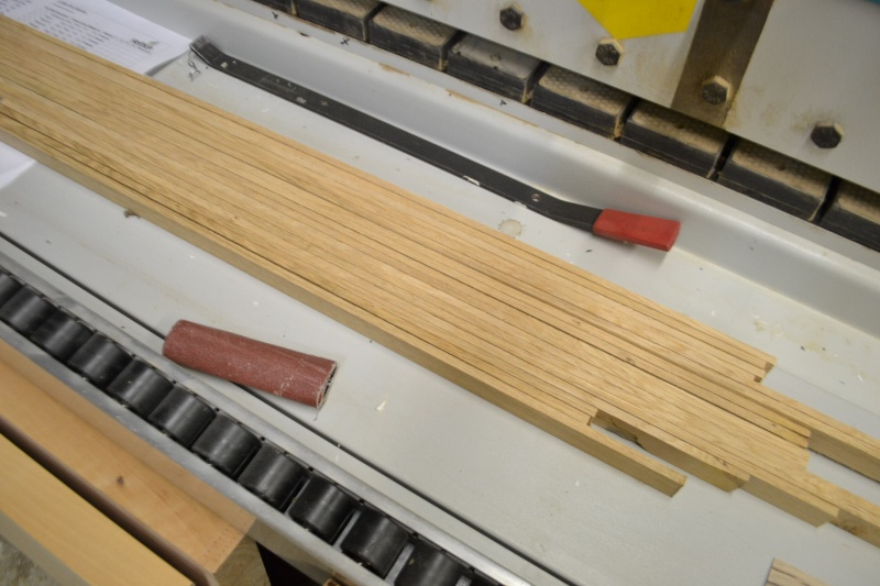

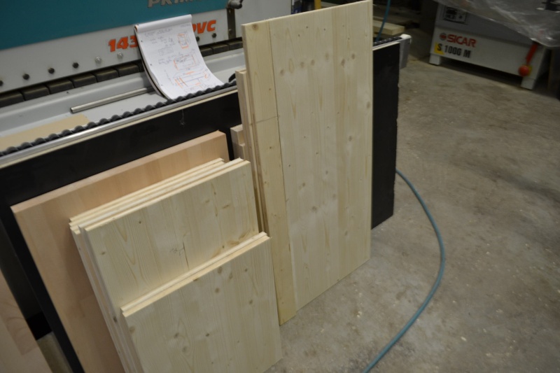

comme je suis à la bourre je vous montre la réalisation
de quelques éléments de cuisine sur le principe de celle
qu'Elron à réalisé, vous pourrez constater que je plaque
les chants du triplis avec des alaise de 5 mm les face serons en chêne
structuré c'est à dire brute de scie ou alors ondulé avec le porte fer de chez Festool
l'aspect doit être rustique beurk!!!!!!!!.
le debit des pieces
une cuisine à la Elron Dsc_0017
une cuisine à la Elron Dsc_0018
realisation des alaises
une cuisine à la Elron Dsc_0019
une cuisine à la Elron Dsc_0020
essais plaqueuse de chant en mode alaises massives
une cuisine à la Elron Dsc_0021
une cuisine à la Elron Dsc_0022
essais concluant demain je plaque tout en 20 mn çà devrais être terminé .

Fais quand même attention avec les alèses en chêne, tu as deux densités différente...risque de désaffleure avec le temps, mais faut bien cacher la tranche qui n'est
pas très belle!
Par contre je pense que tu confonds Tryply et 3 Plis...c'est pas du tout les même produit, le Tryply est plus un panneau type OSB alors que le "3 Plis" est bien ce que tu as.
Bonne continuation.
pas très belle!
Bonne continuation.
oui je reconnais j'ai dit triply pour 3 plis
pour le desafleur je doute que sur de petite section
comme celle là il y en ais beaucoup quand je restaure des meuble des année 50
je ne constate que très rarement 1 desafleur
pour le rustique M G........ pas de problème pour ce qui est de la finition c'est du brut
le client ce débrouille. Samuel, pour la confiture c'est pas une mauvaise idée à retenir drunken drunken drunken drunken drunken
