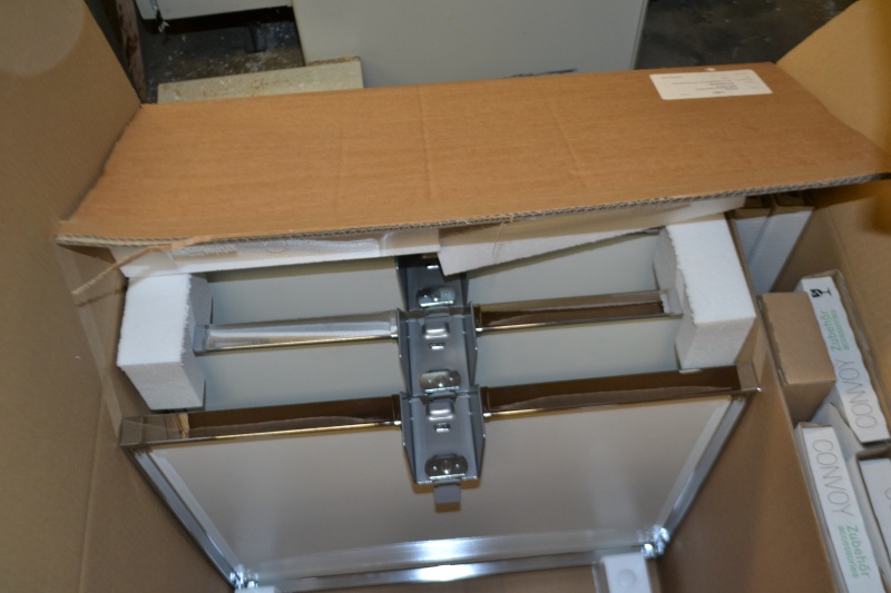

Renaud la pièce que tu cite est une armoire extractible tu n'en vois que la colonne
mais quand la cuisine sera posée j'y accrocherait les 5 paniers
pour te situer le système se nome CONVOY de chez kessebohmer.
pour le catalogue aller sur QAMA télécharger le catalogue équipement de cuisine.
ou alors LMC.
Messages : 4269
