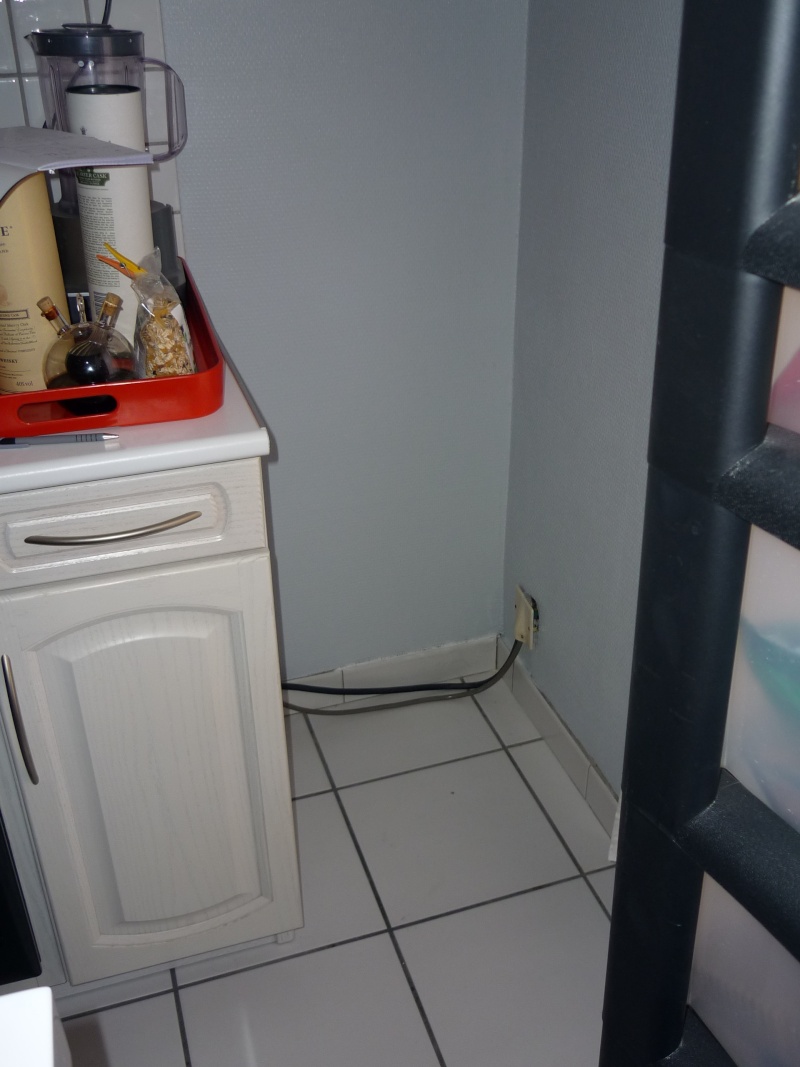

Bien que n'ayant pas fini ma table de sciage, j'ai attaqué un autre projet.
Un ami a besoin d'ajouter des éléments dans sa cuisine, et il m'as demandé de lui faire.
Le but étant de refaire les meubles, et surtout les portes avec les mêmes formes et caractéristiques.

et le meuble bas avec l'espace à "boucher"
![Création meuble de cuisine P1010411](https://i.servimg.com/u/f64/16/24/52/32/p1010411.jpg)

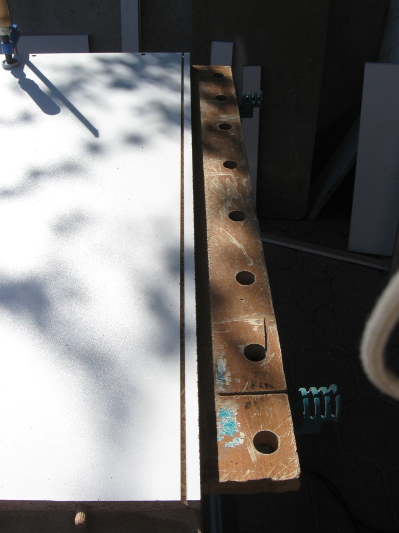

J'ai choisi pour l'assemblage le système des chevilles bois.
Je possède un outil Wolfcraft d'aide au perçage, pour centrer les chevilles et reporter exactement leur emplacement sur le deuxième panneau.

Les tétons se positionnent de chaque coté de la planche en fonction du diamètre de perçage, les traits visible montrent ou positionner la planche, c'est très simple d'utilisation!
![Création meuble de cuisine Img_1455](https://i.servimg.com/u/f64/16/24/52/32/img_1455.jpg)

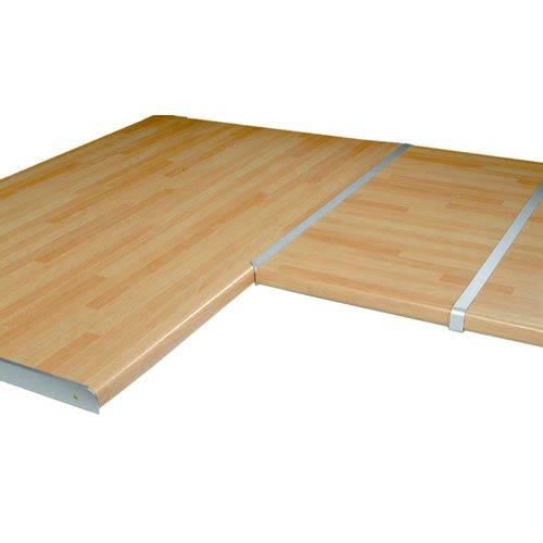

J'ai aussi eu des problèmes sur les planches et le plan de travail, avec l'éclatement de petit morceaux de la partie blanche! Pour l'intérieur du meuble, c'est pas trop gênant, mais j'ai fait un gros éclat sur le plan de travail (de piètre qualité!)
![Création meuble de cuisine Eclat10](https://i.servimg.com/u/f64/16/24/52/32/eclat10.jpg)
J'ai refait 2 fois, et a chaque fois pareil, ca éclate au rabotage
![Création meuble de cuisine C06110](https://i.servimg.com/u/f64/16/24/52/32/c06110.gif)
J'ai récupérer le morceau qui a sauter, ca devrait être partiellement cacher par la jonction avec le plan existant!
@+ Olivier

Tu aurais pu mettre un martyr en fin de rabotage pour éviter les éclats ??

Pour la découpe de certains matériaux, les anciens utilisaient de l' adhésif (style sparadrap) pour éviter des éclatements. Je sais que actuellement il existe des outils spécifiques, mais pour des travaux ponctuels cette idée doit être bien pratique.

En effet j'aurais pu utiliser un martyr, mais avec les arrondies c'était pas facile à moins d'en faire un sur mesure, et puis j'y ai pas pensé
. Le problème réside surtout dans la qualité du produit
! La partie blanche est mal collé sur le champ, du coup dés que quelque chose passe dessus, ca pète! MAis bon c'est de ma faute!
C'est vrai aussi,mis ca peut être tout bon ou tout mauvais! Suivant l'adhésif, tu peux enlevé plus d'éclat au décollage!

Tu l'as fait à la dégau ou au rabot électrique? De toute façon il faut arrêter juste avant la bande de champ et finir avec des limes spéciales (que je cherche d'ailleurs depuis longtemps sur la toile).olivier
J'ai refait 2 fois, et a chaque fois pareil, ça éclate au rabotage!
Tes bandes de champ sont elles collées au fer à repasser, ou sont-elles en stratifié?
Il parait qu'il y en auraient en vente chez Foussier (coup de téléphone de dernière minute, un ancien pote de boulot qui reçoit le représentant maintenant, ouvrier d'entretien dans une maison de retraite

Christian: je l'ai fait au rabot électrique, et j'ai bien essayer de m'arrêter avant
! Mes champs sont en stratifié, la partie du dessus vient faire l'arrondie de la face avant.
pour flubox: ton appareil fonctionne pour les champs que tu fais toi même. Dans mon cas, ca ne marche pas (et je ne pense pas que Christian parlais de ca n'ont plus!)

![Création meuble de cuisine Pro_pt12](https://i.servimg.com/u/f24/16/24/52/32/pro_pt12.jpg)
Je vais le remplacer par un profilé alu spécifique pour le raccord de 2 plans de travail, il va recouvrir les champs:
![Création meuble de cuisine Pro_pt10](https://i.servimg.com/u/f24/16/24/52/32/pro_pt10.jpg)
![Création meuble de cuisine Pro_pt11](https://i.servimg.com/u/f24/16/24/52/32/pro_pt11.jpg)
Voila pour la précision, et merci pour les encouragement, ca fait plaisir
A bientôt
Amicalement Olivier
En effet sur le meuble l'origine, il n'y a pas de recouvrement, c'est un profilé de finition qui ne recouvre que le coté pour "cacher" l'agglo brut:
A bientôt
Amicalement Olivier
