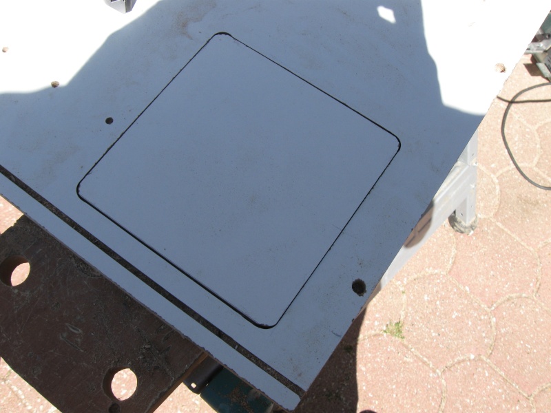

Mon copain commence a s’impatienter pour son meuble, j'ai donc mis les bouchés double ce matin!
Je vais pouvoir poser l’élément bas demain!
Pour boucher le trou, j'ai décider de faire une petite trappe. J'ai dans un premier temps découper une carré de mélaminé de 15cm*15cm, puis j'ai dessine sur la face intérieur le carré correspondant au trou du caisson.
J'ai ensuite fraiser le tour sur 9 mm (la moitié):
Ensuite idem sur la planche du caisson:
Et voila la trappe faite:
Elle tiens toute seule, peut être aussi mettre un aimant ? a voir a l'usage!

Ce matin j'ai poser le meuble bas chez mon copain, et j'en ai bavé!! il y a une fenêtre dans le prolongement du mur, et comme il y a les tourillons et les vis pour la fixation, il a fallu le rentrer par dessus ! De plus, avec la prise d'alimentation pour l'electroménager, il a fallu que je fasse une rainure sur place pour passer les fils, ca passé pas avec les plinthes! (sans parler qu'il a fallu que je retourne a la maison raboter 1 mm du plan de travail!!)
