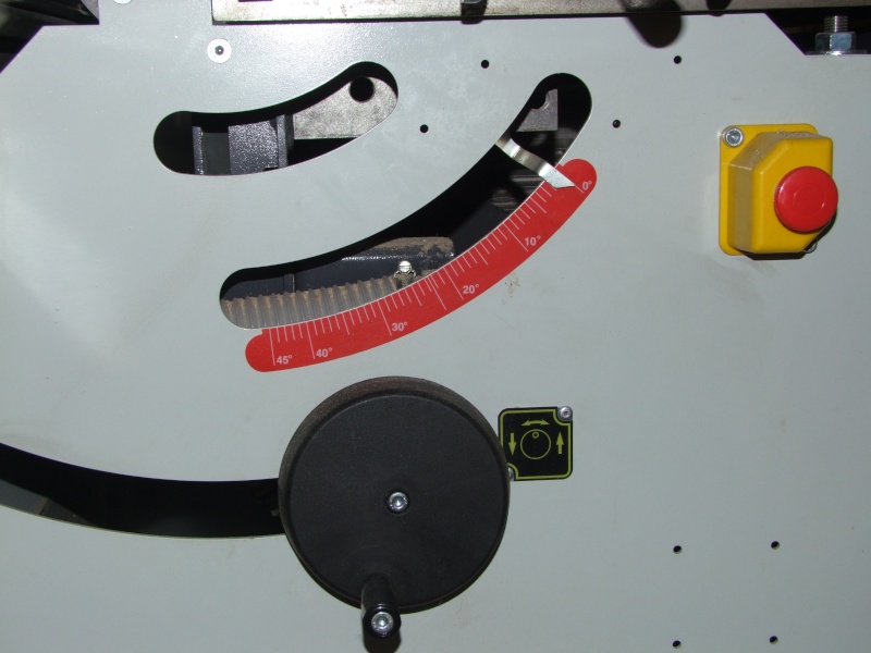

Manivelle de monté/descente de la lame avec son échelle d'inclinaison, l'emplacement vide est destiné à la monté de la lame d' inciseur (non présent sur cette machine)

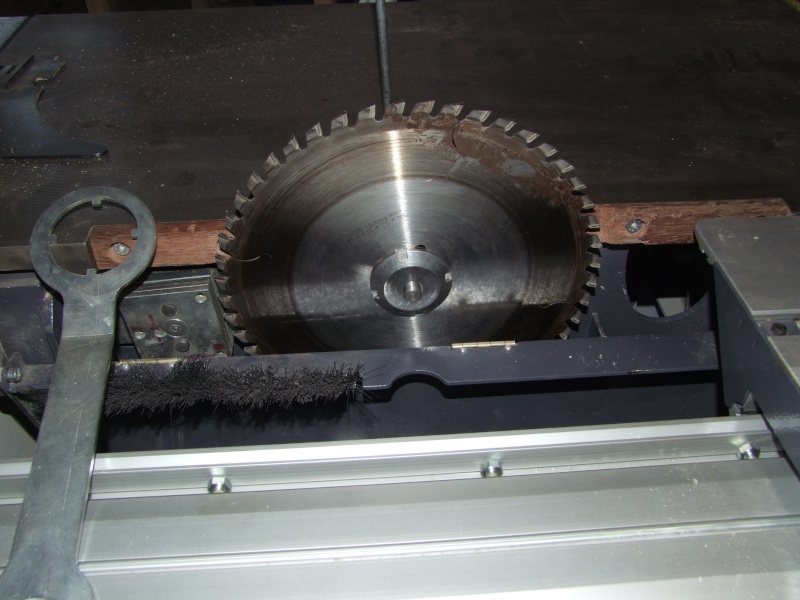

Opération de changement de lame est aisé, le dégagement est suffisant, par contre le système de réglage du couteau diviseur n'est pas très facile car trop étroit pour une clef allen non recoupé, c'est peu de chose, 5 mm, mais
La petite pièce de bois derrière la lame qui est très dégradée à été remplacée part mes soins, elle ne jouait plus sont rôle : empêcher les petits morceaux de bois de tomber dans le carter.

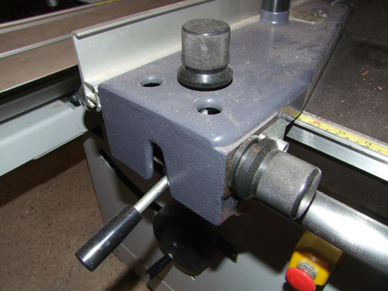

Le guide parallèle sous tous les angles, il est lourd, et sa tenue sur la barre une fois verrouillé est sans défaut.
Le bouton au dLe réglage micrométrique est précis pas de flottement du pas de vis lors des manœuvres, par contre la règle avec ses échelles en feet et en millimètre manque un peu de clarté je vais y collé dessus une graduation uniquement en millimètre
essus verrouille partiellement le guide et sur côté le réglage millimétrique, ils ne sont pas en bakélite.....je peux vous le garantir
Vue de la roulette pour faciliter la translation du guide parallèle.
Pour de design on repassera mais il est généreux en poids et question blocage ça ne plaisante pas les doigts il est préférable de les mettre à l'abri

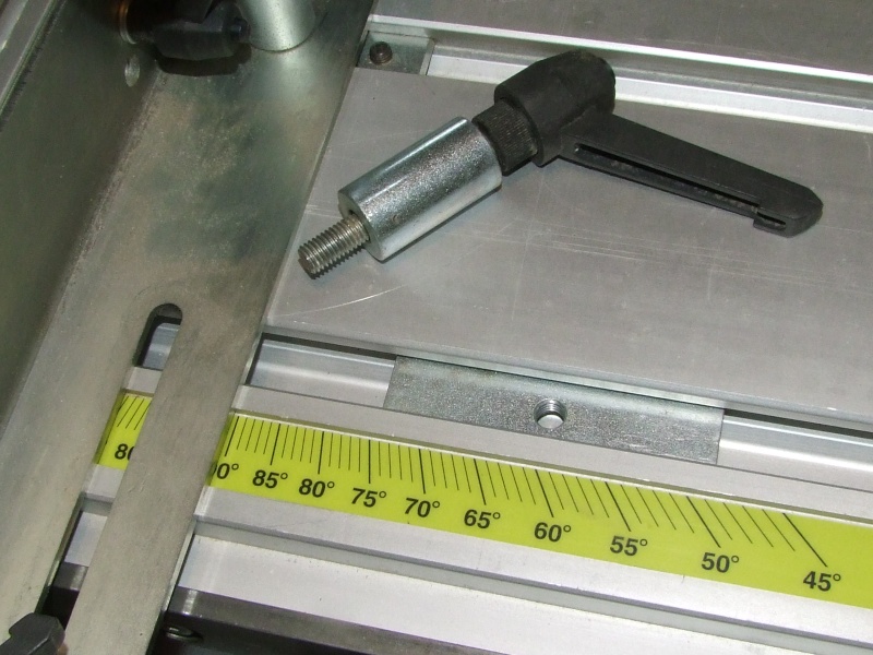

Ici par contre pour le blocage on à droit à de la bakélite....
