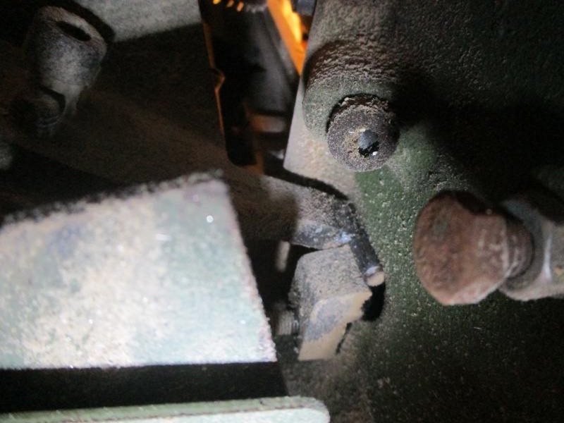

Je suis très heureux de ma robland X310 année 1986, mais il y a quelques subtilités de réglage qui me résistent :
quand j'augmente l'angle d'inclinaison de la scie circulaire, plus je m'éloigne de la verticale et plus le mécanisme devient difficile (manivelle en bout d'une tige qui déplace le bloc moteur à mesure qu'elle tourne). Et inévitablement, les choses se terminent ainsi : le bloc moteur étant positionné sous la table au moyen de deux ergots, un devant un derrière, enchâssés dans une sorte de logement concave, l'ergot côté entrée de lame finit par sortir de son logement. à partir de là, le bloc moteur reste soutenu (quand même !), mais la lame n'est plus orientée dans l'axe de la table. Très dangereux, et plus aucune précision évidemment.
Quand j'essaye, au moment de régler l'inclinaison de la lame, de soulager le bloc moteur en le soutenant par en-dessous, ça ne change rien, l'ergot finit par sortir du logement.
le logement en question peut se régler : une vis, dont la tête plate affleure au niveau de la table, par au-dessus donc, permet de régler la hauteur du logement concave de l'ergot. Mais même en remontant à bloc le logement, pour moins laisser de débattement à l'ergot, et l'empêcher de sortir... ça ne change rien et il sort quand même !
quelqu'un peut-il m'éclairer? Ce pb est peut-être récurrent sur les modèles des années 1980 ?
Merci de vos lumières !

Une petite photo ne nuirait pas à mon sens, ça donnerait pas mal de clarté à ta question...

alors voilà...
je suis meilleur en explications qu'en photo !
la position normale de l'ergot dans son logement :
(avec un quart de tour, je ne sais pas la mettre bien droit !)
et une fois l'ergot délogé :

On dirait bien que la bride est desserrée...
Mets la lame verticale et essaye de la resserrer.

Le pb, c'est que la vis qui affleure la table et permet le réglage par le haut semble vissée à bloc, je n'arrive pas en tout cas à là visser davantage. A moins de mettre un écrou par en dessous?
