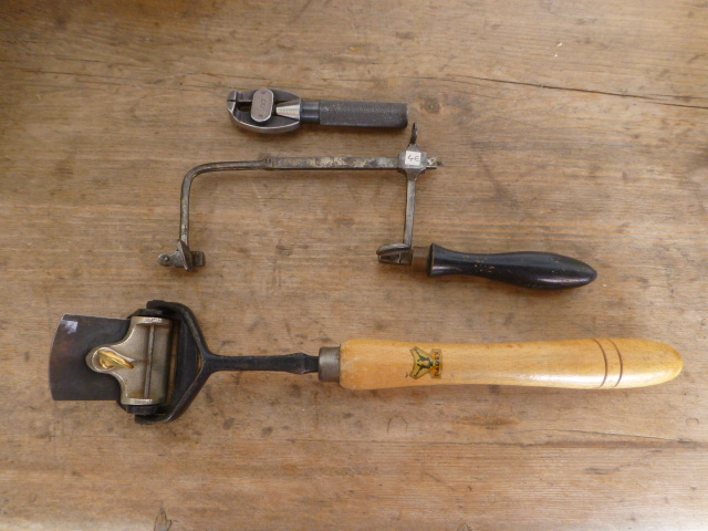

Message  pili Dim 21 Juin - 17:57
Aujourd'hui, à Fayence avait lieu une brocante aux vieux outils!!
Comme la météo n'était pas favorable pour nos planeurs, c'était vite vu... !!!!
Hé bien ...j'ai été gâté !!  ..... Pour la fête des pères !!
Dans la rubrique des vieux outils - Page 6 P1070215
tous des vieux Stanley !
Dans la rubrique des vieux outils - Page 6 P1070216
un N° 6 version 12°
Dans la rubrique des vieux outils - Page 6 P1070217
un 80, il manque une pièce d'appui, pas grave, je la ferai !
Dans la rubrique des vieux outils - Page 6 P1070218
un petit Stanley de 15°
Dans la rubrique des vieux outils - Page 6 P1070219
J'aime bien ce modèle, j'en ai déjà un... c'est parfait pour mon atelier de suisse !
Dans la rubrique des vieux outils - Page 6 P1070220
plus ces trois outils qui vont bien complèter mes deux ateliers !!    Une bonne cuvée....!!

Bonsoir Pili et à tous ,
belle récolte en effet drunken
Pourrais tu en dire plus sur les trois derniers outils ? , le second semble être une monture
de scie ? , le dernier un racloir ? le premier , pas d'idées scratch
Messages : 2718
Dans la rubrique des vieux outils - Page 6 Empty Re: Dans la rubrique des vieux outils
Message  niaproun Dim 21 Juin - 20:17
Oui une bocfil, au départ scie de joailler, mais utile en marqueterie et ébénisterie.
Messages : 4694
Message  sangten Dim 21 Juin - 20:44
Jolies trouvailles Pierre. Ca devient de plus en plus rare.
sur la dernière photo, le premier objet semble être un petit étau de joaillier. On tourne la poignée et les mors s'écartent. Exact ?

Message  FredM Lun 22 Juin - 11:09
Bonjour !!
Bien belle récolte ! voila qui console d'une météo peu favorable... J’espère qu'on aura droit à un suivi de leur remise en route !!!
amicalement
fredM
Messages : 4122
Message  vincent91 Lun 22 Juin - 13:24
Et l'objet du bas est un rabot à caisse, si vous me pardonnez cet étalage de science récente.
