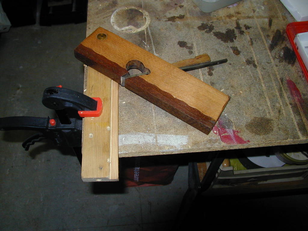

6°sens a écrit:Je ne crois pas qu'il y ait grand risque, mais attends les avis plus compétents !
Trop tard, quelque coup de souflette pour voire de la poussière sortir, quelques coups de marteau vitrier avec une cale pour voire plus de poussière. Au bout d'un quart d'heure, la semelle était décollée sans casse (juste une petit marque sur le corp a cause de l'outil qui le maintenait). Enfin, un bon coup de brosse en fer pour virer les reliquats de vieille colle.
Maintenant, elle est sous presse (colle vinylique, ça reste a peu près réversible).

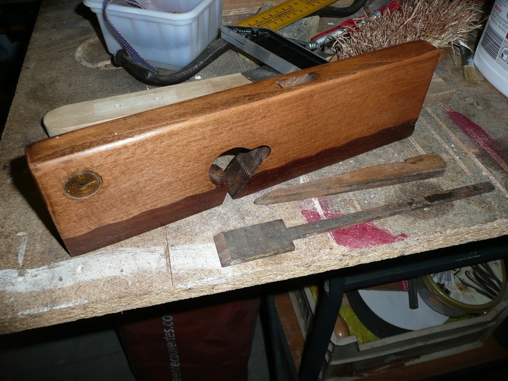

En attendant d'affuter le fer, un peu de nettoyage et un coup de cire.
La semelle a été poncée sur un marbre (pas un truc de précision, hein, une chute de marbre pour faire des sols ) et à 90 degre.

Et voila, dérouillage et affutage du fer :
Finalement, je ne regrette pas mon achat (j'avais un petit doute avec la semelle décollée).

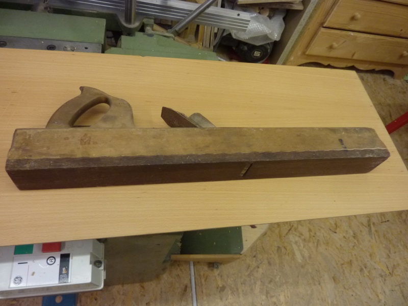

Superbe Mèlés, voilà un rabot de plus, sauvé !! Je viens de recevoir la visite d'un ami, il me fait voir son coffre de voiture, et là !!
De magnifiques rabots, quelques photos Et voilà !!!
une lame Goldenberg, mais le même problème que le tien , la base à recollé !
Celui- là, est assez extraordinaire, d'une coupe remarquable ! Mais aussi une mise en main absolument parfaite pour ce genre de rabot, je le retiens comme exemple pour mes futurs rabots !!
ici, deux rabots de formes, bien pratiques, affûtés impeccable ! A mettre dans l'armoire aux rabots !!!
deux Stanley, à revisé complètement, mais de bonne facture, juste un rafraichissement, et ils seront impeccable !

Pour décoller complètement ma semelle, j'ai tapoté au marteau sur l'arrière, mais je penses que j’aurais du le chauffer, ça devait être une colle animale à la base
jolie collection, j'adore celui que tu retiens pour les futur, sa poignée blanche est extraordinaire. Le Stanley d'établi est un N°3 ?
