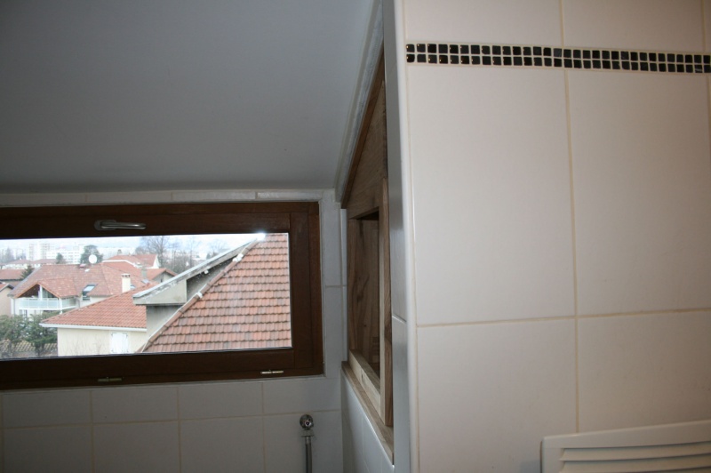

Fred, il y a quelques défauts, mais ça reste acceptable .
Avant de fixer la partie supérieur définitivement j'ai préféré  positionner le meuble provisoirement dans son futur emplacement, au cas ou  omer
Une erreur de prise de côte est vite arrivé.
Donc en situation.
Ca rentre parfaitement.
[Réalisation] Un meuble pharmacie. - Page 3 Img_3533
Petit hic tous de même, il y à une différence d'écart entre la partie supérieur g et d.
[Réalisation] Un meuble pharmacie. - Page 3 Img_3610
De plus la partir sur lequel repose le meuble n'est pas droite, il rentre plus sur la partie du haut et demande a ressortir.
[Réalisation] Un meuble pharmacie. - Page 3 Img_3611
Un morceau de cp de 5mn sur toute la longueur a l'arrière du meuble corrige le défaut.
[Réalisation] Un meuble pharmacie. - Page 3 Img_3612

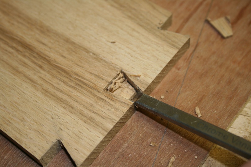

Report au trusquin des longueurs des queues sur les 4 cotés.
[Réalisation] Un meuble pharmacie. - Page 3 Img_3616
Un petit coup de crayon sur les parties a éliminé améliore grandement la visibilité.
[Réalisation] Un meuble pharmacie. - Page 3 Img_3617
Puis on passe au sciage a l'aide d'une scie a dos, modèle Pax, vraiment très efficace.
[Réalisation] Un meuble pharmacie. - Page 3 Img_3618
Puis je termine au ciseau pour chasser la partie centrale.
[Réalisation] Un meuble pharmacie. - Page 3 Img_3619
Une fois terminé reste a faire le report  des queues sur le coté de la façade des tiroirs.
[Réalisation] Un meuble pharmacie. - Page 3 Img_3620
[Réalisation] Un meuble pharmacie. - Page 3 Img_3621
Découpe des cotés des queues en faisant attention de pas dépasser les traits.
[Réalisation] Un meuble pharmacie. - Page 3 Img_3622
Puis j'élimine les futurs emplacements au ciseau.
[Réalisation] Un meuble pharmacie. - Page 3 Img_3623
Ensuite, y a plus qu'a faire l'assemblage et retouche si il y a Very Happy .
