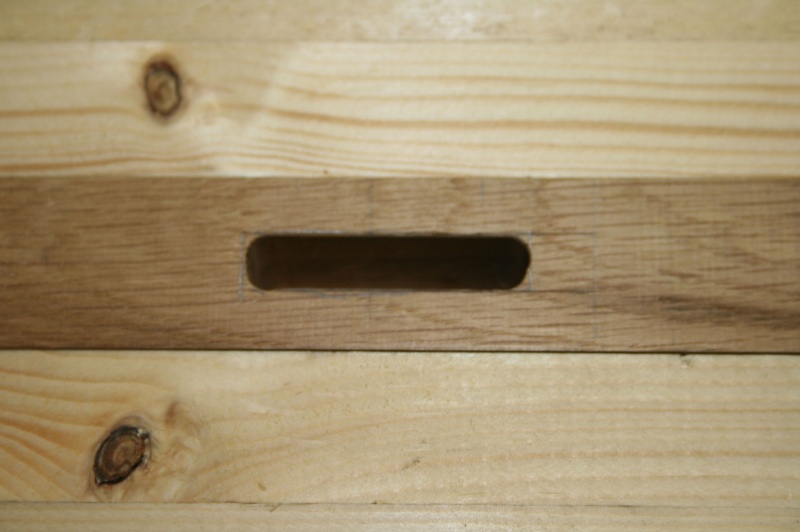

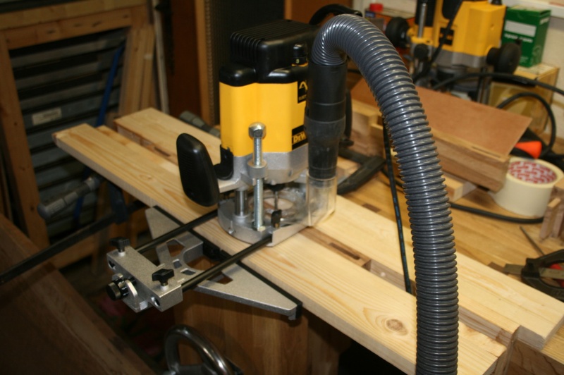

Quelques nouvelles.
J'ai pris un peu de retard, becausse.
Du coup, en attendant la nouvelle fraise de 8 je fait mes mortaise a la 6 en deux fois.
Débit des montants formant les cotés et face avant et arrière.
Fraisage des tenons des traverses des panneaux latéraux, toujours la même méthode avec une bague a copier.
Pour les mortaises des montants.
Traçage des emplacements.
Utilisation du guide // après réglage de la fraise.
Perçage des extremitées et chariotage.
Assemblage provisoirement des cotés.
Prochaine étape, dés réception de la nouvelle fraise, pose des panneaux latéraux et de la première tablette.

Cyril, tu ne prendrais pas des passes un peu trop importantes ? Ou la vitesse est trop basse, ou les deux.
Si tu sens que ça force, c'est que tu plonges beaucoup trop. La passe doit être quasiment insensible.
- Messages : 15098
Re: [Réalisation] Un meuble pharmacie.
Bonsoir Alain.
Concernant la casse elle sait faite en plongeant. J'opte plutôt pour une vitesse trop rapide. C'est une meche qui est prévue pour être montée en bout d'arbre d'une mortaiseuse. Ça peut explique pourquoi elle s'est cassée.
Elle avait déjà bien vécue.

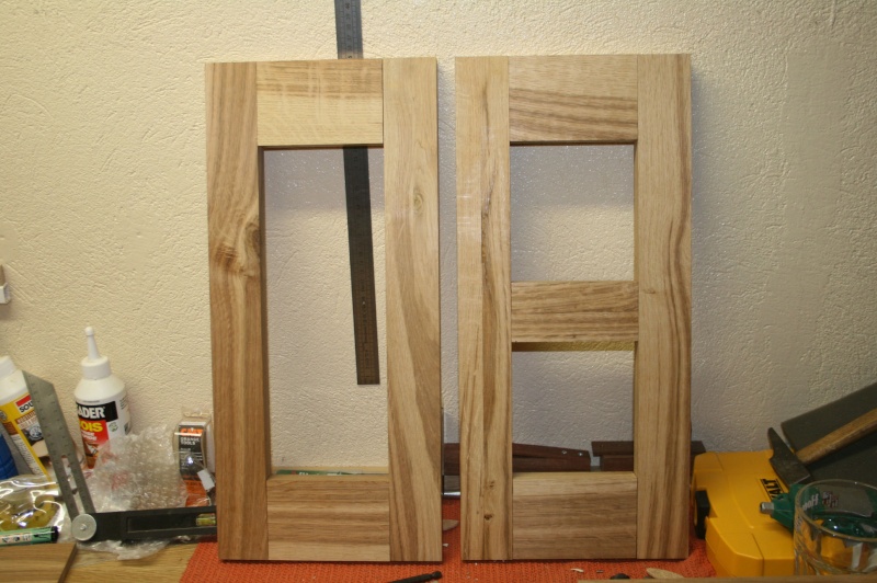

Reprise des travaux après réception de ma nouvelle fraise.
J'ai donc terminé mes fraisages, tenons et mortaises.
Assemblage a blanc des parties formant la structure.
Puis pour ce faire une idée mise en situation.
Puis on passe au fraisage des rainures pour les panneaux, toujours a l'aide du guide // de la def.
Puis j'ai fini par le collage d'un panneau a plat de joint.
Suite des opérations pour bientôt.

Pour en revenir a la soupente, j'ai commencé la coupe de la partie gauche du meuble, angle reporté a l'aide d'une fausse équerre.
Découpe toujours a l'angle des parties haute du meuble.
La découpe sans chariot n'étant pas des plus simple, j'ai pris une petite heure pour m'en faire un avec des chutes.
Un panneau de particule stratifié de 18 , une chute de chêne, un bout cp en 18 et un rapporteur d'angle.
Le tasseau est incrusté dans le panneau via un fraisage et collé.
L'ensemble coulisse dans la chute de chêne qui elle et fixé contre la table de la scie.
Bon c'est sur, rien a voir avec un chariot ras de lame d'une scie a format, mais ça marche parfaitement.

Assemblage de la partie supérieur du meuble.
Même principe que pour la partie inférieur elle sera elle aussi encastrée dans les montants.
J'ai donc fraisé une rainure sur l'ensemble des pièces a la def.
Avec le futur panneau.
Je passe ensuite au fraisage de la rainure, fraise de 8 pour y encastrer le panneau
Pour la profondeur 8 également, j'ai pas voulu faire plus profond pour ne pas fragilisé certaine partie notamment la pièce la plus
a droite sur la photo.
Une fois l'ensemble des pièces collées, reste a recouper le panneau a l'angle.
Pour ça une bonne équerre et une chute de chêne bien droite, est le tour est joué.
Puis on passe à la coupe, lame de 72 dents.
A+ CYRIL
