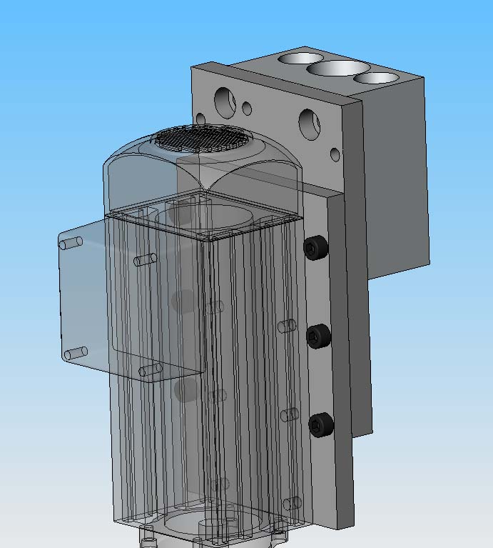

Il faudra certainement adapter (pour SEB) ; pour une broche comme la mienne, ou une broche ronde comme ta 6040 ça doit le faire, mais avec une Kress et le porte outil en L, ça ne passe plus, ou il faut que tout le porte outil puisse descendre dans le trou .. sinon le dessous du PO touche le sabot et limite la descente.

Effectivement David ce système limite trop la course du Z.
Bon bah faut que je trouve autre chose ou que je change de broche et de système de fixation de celle ci.
J'ai vu ton système de fixation à queue d'aronde qui en plus permet d'augmenter la hauteur du Z, malheureusement je ne suis pas outillé pour faire ce genre de pièce.
Il faut que je réfléchisse à tous ca, mais c'est pas gagné !

Message  dh42 Lun 3 Nov 2014 - 21:00
Il y a plus simple que mon PO à queue d'aronde si tu ne craint pas de perdre un peu de course en X (10 à 15mm), et ça peut même être réglable en hauteur. J'ai fait une QA pour pouvoir changer facilement de tête d'usinage ... et parce que je peux les faire Very Happy
Edit: tu peux aussi le faire en alu, et dans ce cas tu peux l'usiner sur la BZT.

Message  dh42 Lun 3 Nov 2014 - 21:07
SEB a écrit:Ok, si t'as une autre idée je suis preneur Wink
Déjà une au dessus (j'ai édité le message), pour l'autre, je te fais un dessin tout à l'heure, je vais manger.

Message  dh42 Lun 3 Nov 2014 - 22:14
Encore un nouveau système d'aspiration - Page 2 Aetseb10
Encore un nouveau système d'aspiration - Page 2 Aetseb11
Encore un nouveau système d'aspiration - Page 2 Aetseb12

Message  SEB Mer 5 Nov 2014 - 18:49
salut à tous,
merci David pour les dessins, je vais voir tout ça.

Encore un nouveau système d'aspiration - Page 2 Empty Re: Encore un nouveau système d'aspiration
Message  dh42 Mer 5 Nov 2014 - 19:00
D'un autre coté, changer la broche juste pour pouvoir mettre ce système d'aspiration, ça fait mal au porte feuille What a Face il vaudrait peut être mieux revoir le système pour l'aspi, ce n'est pas trop un problème, surtout que tu à une PF1000 si je ne me trompe pas, tu peux "gaspiller" un poil de course en X pour faire passer un sabot autour du PO (de toute façon, le montage de broche que je te propose fait aussi perdre de la course en X)

Message  SEB Mer 5 Nov 2014 - 19:09
oui et j'ai un peu modifié et presque fini celui du début.
ça fait perdre un peu de course mais je n'usine que rarement des pièces très épaisses.
au pire je ne met pas ce système pour des opérations spécifiques mais dans 90% des cas ça ira.
je changerais peut être la broche un jour mais pour le moment l'intérêt n'est pas significatif.
