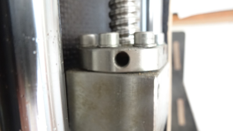

j'ai donc démonté la plaque alu et il y avait un amas de graisse (ou huile) plus bas, par contre la vis était propre.
usinage de cubes en bois Dsc01915
je remonte un peu et je m'aperçois qu'il manque quelque chose ... (enfin je pense)
usinage de cubes en bois Dsc01913
vous trouvez ? on peut déjà remarquer que la photo est pas terrible ... mais j'ai dans l'idée qu'il devrait y avoir quelque chose de visser dans ce trou ... je me trompe ? (graisseur non ?)
j'avais lu que les vis à billes étaient livré pleine et qu'elles devaient durer très longtemps Sad j'avoue ne pas avoir fait attention à ça lors du déballage ou du montage.
du coup, ça serait pas mal que je la remplisse et que je bouche tout ça, le temps de recevoir quelque chose de convenable. J'ai de la graisse au lithium qui traîne mais j'ai dans l'idée (encore ! je vais avoir mal à la tête si ça continue) qu'elle ne sera pas adaptée ...

Message  dh42 Jeu 2 Oct 2014 - 20:49
Si, graisse au savon de lithium ça le fait, mais attention, il ne faut pas "bourrer" de graisse, sinon ça risque de coincer. Les fabricants de VàB précisent qu'il faut laisser un vide de 30% du volume .... mais il ne disent pas comment on sait qu'il reste ces 30% de vide de graisse. scratch
essais de descendre ta vitesse à 1500 et ton accélération à 150 pour voir.

Message  beni Jeu 2 Oct 2014 - 21:57
re
donc j'en ai rajouter mais je n'ai pas eût l'impression d'en rajouter beaucoup par contre, ça dégueuler par le haut et je n'avais pas l'impression que la vis se graisser entièrement.
j'ai baissé mes valeurs comme tu me l'as conseillé puis j'ai retenté un usinage et je n'ai pas eût l'impression qu'il y avait de perte de pas Smile il faudra voir à l'usage.
le fait qu'elle soit propre en bas et que l'écrou ne remonte jamais sur la partie haute qui est abîmé (je ne suis pas arrivé à la récupéré comme il faut), je dois quand même la changer ? mine de rien, les vis à billes de marque, c'est pas le même prix Embarassed

Message  dh42 Jeu 2 Oct 2014 - 22:17
Si seule la partie qui ne sert pas est abimée alors ce n'est utile de changer, mais pense à huiler tes vis régulièrement si ton coin est humide ! (et toutes ferrailles non protégée, ça vaut pour les barres de guidages bien sur) ... utilise une huile fine genre vaseline, un coup avec un chiffon bien huilé sur les vis et guides
Par contre il serait bien de remplacer ton chariot manquant au plus vite, c'est pas bon que ça travaille sans, surtout si tu attaque des usinages avec une "grosse" fraise ..
Un truc qui fout la m*** avec les vis/écrous à billes, c'est de travailler le bois sans aspiration, la poussière rentre dedans et ça fait la mélasse avec la graisse, surtout que les écrous bas de gamme ne me semblent pas avoir de joint racleur comme sur les miens.

pour ma part je suis réglé à 4.2 A (pic) sur les drivers et alimenté en 48 V, ce qui pour mes moteurs d'après le calculateur devrait donner une V de rotation maxi théorique de 536 tr/min (soit 5360 mm/min avec des vis de 10, et la moitié avec des vis de 5) .. en fait ça semble proche de ce que je constate dans la réalité, au delà de 5000 mm/min le fonctionnement n'est pas fiable dans le temps.
Je ne dépasse désormais plus les 400 tr/min (au delà le moteur perd beaucoup de couple et donc risque de pertes de pas)
