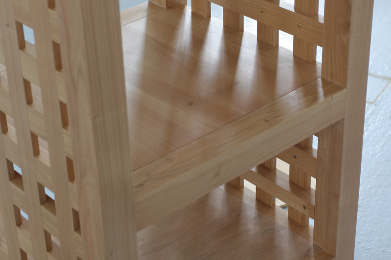

Bravo Samuel, c'est effectivement très élégant comme solution.
Je l'applique pour les boites.
Guéridon en chêne - Page 2 Boite_11
C'est vrai que s'il y a retrait, il est invisible.

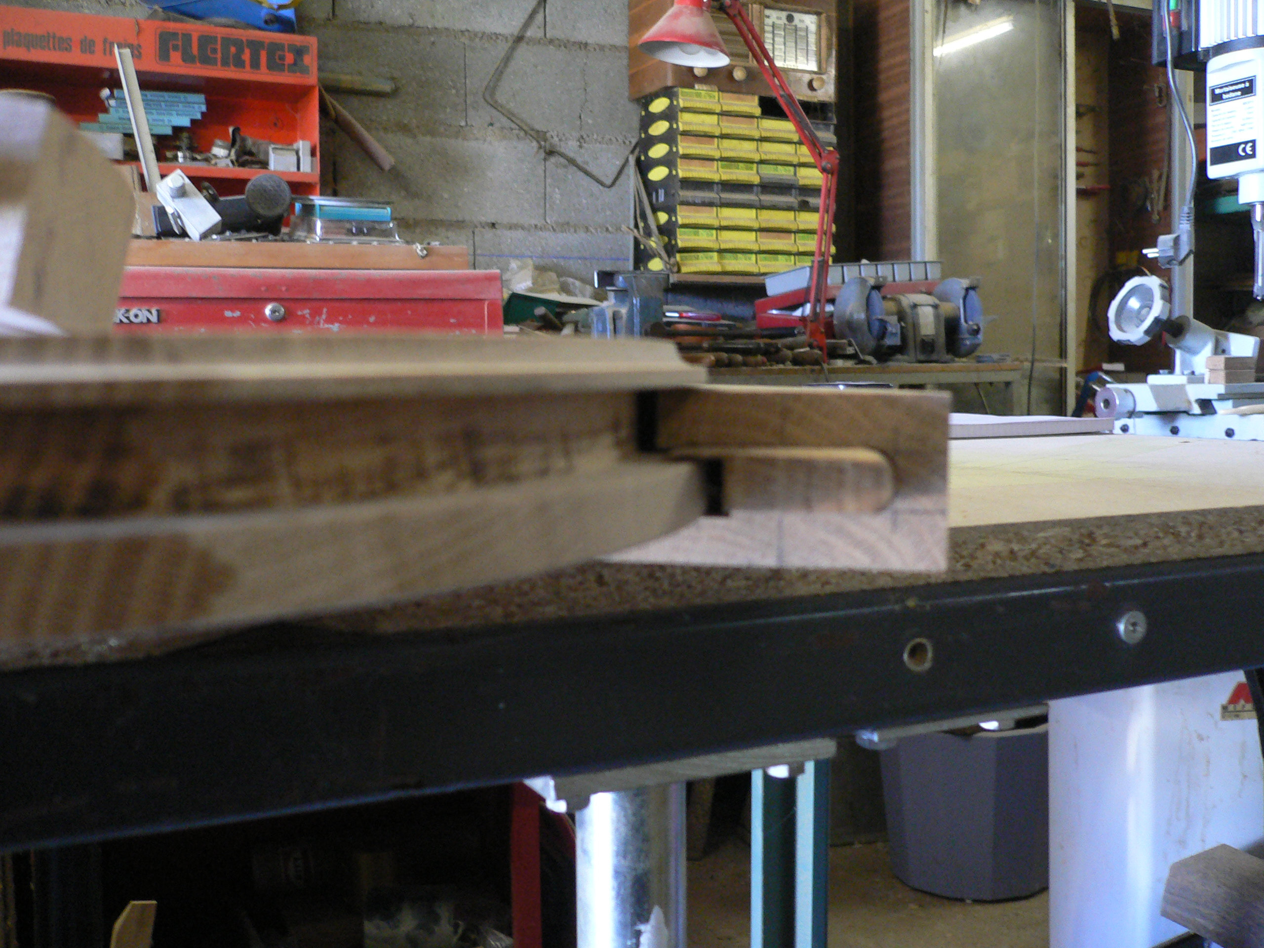

la façon qu'a décrit samuel et boiseux est un embrèvement saillant
il y a eu un article de parue dans le Bouvet concernant cette façon de faire il y a 3/4 ans
suite à cette article, j'ai mis en application et réalisé une table basse de salon de forme elliptique (quelques photos se trouvaient sur
le fofo,mais les liens doivent être périmés )
hier soir, servimg ne fonctionnait pas chez moi, je n'ai pas pus mettre une photo de l'exemple pour illustrer
depuis la réalisation de cette table, rien n'a bougé, et pourtant sa situation est proche d'un insert qui l'hivers fonctionne 24/24
je viens de trouver une photo du plateau
Guéridon en chêne - Page 2 P1050111
à + Lulu
je viens d'essayé un autre hébergeur d'image :
Guéridon en chêne - Page 2 Mvvf
on peut voir l'embrèvement du plateau dans la ceinture
Dernière édition par Lulu 21 le Mer 17 Sep 2014 - 19:53, édité 1 fois (Raison : ajout image)

Il est magnifique ton plateau Lulu, ca donne vraiment envie d'utiliser cette technique.

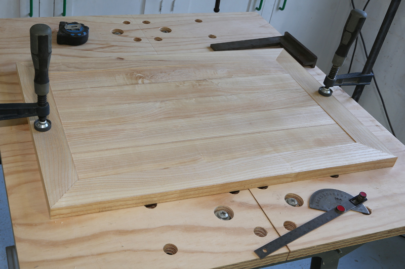

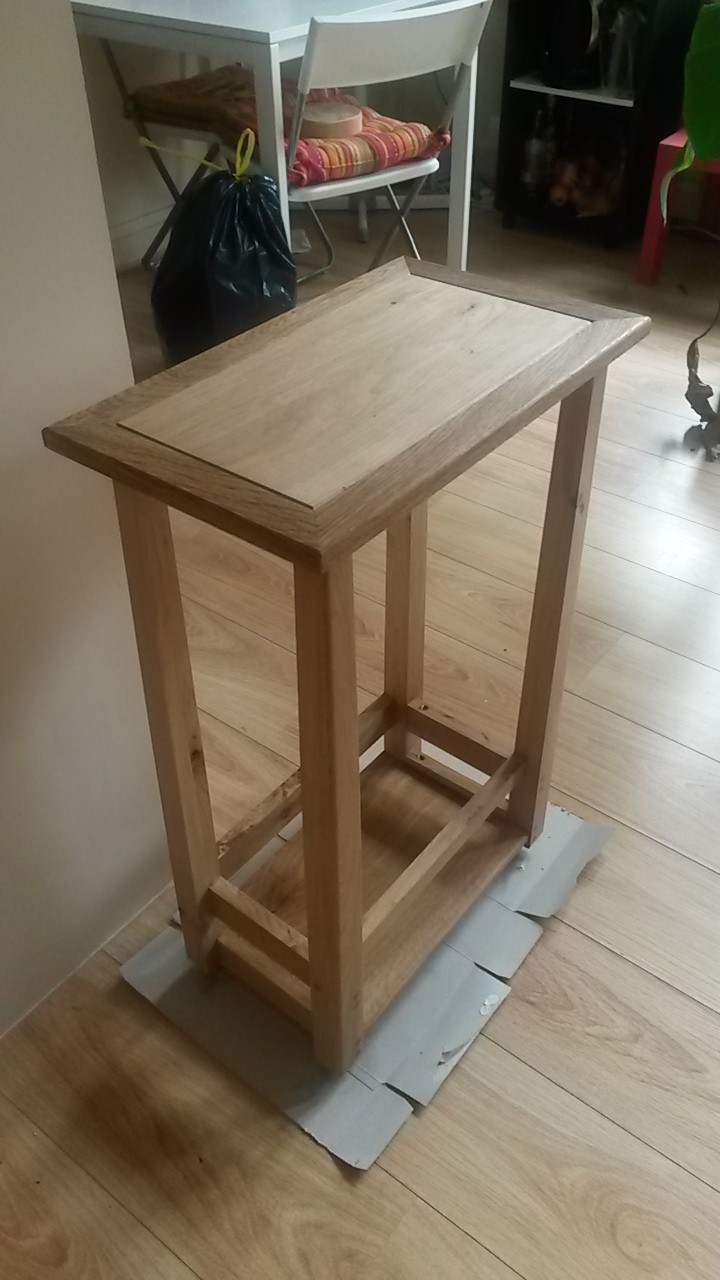

Finalement, après avoir lu tous vos conseils, j'ai finalement choisi de coller un CP sous mon plateau en chêne et faire des rainures pour tout assembler.
Hier ce ne fut pas une bonne journée, plein de petites bêtises qui au final énerve plus qu'autre chose....couper trop court, faire tomber les pièces, oublier de vérifier si le guide de la machine est bien a 90°.... scratch
Collage du CP avec le chêne
Guéridon en chêne - Page 2 20140913
On continue avec le collage des pieds afin d'avoir 40mm d'épaisseur
Guéridon en chêne - Page 2 20140914
Toutes les pièces du piètement (sauf les pieds) sont débitées
Guéridon en chêne - Page 2 20140915
Et voila le plateau quasi fini, il reste plus qu'à le poncer et mettre une finition des deux cotés avant de l'assembler au piètement (quand celui ci sera fait What a Face )
Guéridon en chêne - Page 2 20140916
Il y a quelques défauts sur le plateau mais dans l'ensemble je suis quand même satisfait du résultat.

Message  toutenbois Ven 19 Sep 2014 - 9:08
Je ne voudrais pas jouer l'oiseau de mauvaise augure mais, le chêne que tu as collé sur le cp est bcp trop épais.
Regarde dans l'un des dernier bouvet ou ici mais je ne sais plus où, JP colle des feuilles de seulement 5mm sur du cp de 10 avec bcp de succès.
J'ai d'ailleurs tester cette méthode pour les carters de ma scie à ruban, mais je n'en suis que moyennement satisfait, des petits jours se sont crées entre les lames...
Tout ceci pour dire qu'en ébénisterie en général on plaque les deux coté avec de fine épaisseur sinon l'assemblage tuile dans un sens ou dans l'autre à chaque mouvement du massif.
désolé je suis peu être trop négatif

Salut Samuel,
Après le collage j'ai tout raboté pour avoir les 18mm de mon plateau. Du coup j'ai du cp de 10mm avec du chêne de 8mm.
J'avais déja coupé le morceau de chêne (20mm) avant que l'ont parle des variations dimensionnelles. J'ai préféré le collé à cette épaisseur sur le cp puis le raboter ensuite, plutôt que de le couper en deux avec je ne sais pas quelle technique et de le coller ensuite. Ca fait environ 12mm de perte c'est le seul point négatif.

Message  FredM Ven 19 Sep 2014 - 9:56
Tino, n'as-tu pas moyen de recoller 4 mm de chêne sur l'envers et de raboter ton 8 mm du dessus pour passer à 4 mm ??? comme ça tu aurais un "sandwich" avec les mêmes épaisseurs de "pain", tout en gardant la même épaisseur totale pour ton plateau... A moins que tout ne soit déjà collé...
En tout cas si tu laisses comme ça, il serait intéressant que tu nous fasses un retour pour savoir si ton plateau tuile ou non au bout de quelque temps!!
en tout cas d'un point de vue purement esthétique, il est bien joli, ce plateau !!!

Il me reste la traverse avant à mettre, le tiroir et beaucoup beaucoup beaucoup de ponçage... Ca m'apprendra à pas poncer mes pièces avant de les coller !!!
Pour le tiroir, je vais faire des queues d'aronde. Ca fait un petit moment que j'ai envie de m'y essayer et la j'en ai l'occasion Smile Le père d'un ami ma prêté un gabarit pour les faire, le plus dur va être de comprendre le fonctionnement study
Guéridon en chêne - Page 2 20141013
Bonne journée
Tino
Tino

J'ai pas fait grand chose, j'ai tout poncé, bouchonné et huilé.
Plus que le tiroir et il sera, enfin, fini !!!
Guéridon en chêne - Page 2 20141014
Et comme le plateau était pas fixé, on a testé une autre façon d'assembler le meuble Wink
Guéridon en chêne - Page 2 20141015
Bonne soirée,
Tino
