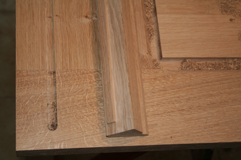

Afin de répondre à Alexis81 (voir cette page), j'ai exhumer quelques photos de la fabrication de portes pour l'extérieur en chêne.
Le style de ces portes à été imposé par le fait qu'à proximité de l'endroit ou elle devais être installées, ce trouvais un bâtiment classé aux monuments historiques.
La bâtisse pour laquelle elle sont destinées étant très ancienne, fait que leurs dimensions sont complètement hors standard.

Assemblage à blanc. Comme à mon habitude, je laisse toujours dépasser les montants, ça permet de facilité les démontages.
![Porte en chêne 1_035_10](https://i.servimg.com/u/f40/16/50/61/19/1_035_10.jpg)

Petite question quand même: Tu n'as pas de feuillure dans les montants et traverses pour assurer l'étanchéité au vent et à l'eau (chassis double frappes)?
Oli
Oli
onap- petit nouveau
- Messages : 35
Points : 97
Date d'inscription : 15/03/2011
Localisation : Belgique
Re: Porte en chêne
Bonjour Oli,
Je ne comprend pas ta question
ou voudrais tu voir des feuillures?
Qu’appel tu "chassis double frappes"?

J'ai à nouveau fouillé dans mes archives afin de développer un peu plus la fabrication des petits à bois profil/contre profil, comme me le demande Alexis81, mais je n'ai pas trouver grand chose.
Tout d'abord la fraise qui a servi à les réaliser, elle est d'origine hm diffusion
On la voit ici montée sur la toupie, mais ça n'est que pour la photo! Je n'avais pas encore cette machine lors de la construction de ces portes!
![Porte en chêne 29_nov10](https://i.servimg.com/u/f40/16/50/61/19/29_nov10.jpg)
Le fraisage de ces profils/contre profils a été à l'origine de la fabrication de ma table de défonçage avec chariot . On y voit le guide perpendiculaire en CP et le serre joint modifié qui me servait à bloquer les pièce pour le fraisage des contres profils.
![Porte en chêne 1_015_10](https://i.servimg.com/u/f40/16/50/61/19/1_015_10.jpg)
Essai d'assemblage:
![Porte en chêne 100_co10](https://i.servimg.com/u/f40/16/50/61/19/100_co10.jpg)
Le collage c'est fait directement sur la porte. Notez le ruban de masquage pour éviter de tout coller!
![Porte en chêne 1_016_10](https://i.servimg.com/u/f40/16/50/61/19/1_016_10.jpg)
Voila, mais j'aurais surement l’occasion de revenir sur cette technique, mais à la toupie...
