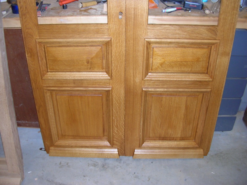

bonsoir voici une réalisation d'une double porte en chêne français ,j'ai dû faire la copie d'une porte existante .
Cette porte se compose d'un cadre avec une imposte fixe ,d'une crémone a 5 points de fermeture .elle est déstinée a une salle de mariage .je n'ai malheureusement pas pris de photos du pas a pas ....je posterais plus tard quand elle sera placée dans son environnement .

bonjour bon boulot c'est propre! Les moulures grand cadre sa donne un style rustique que j'aime bien mais on ne t'as pas imposé une barre anti panique pour une salle des fétes?

Non ça ne m'a pas été imposé il faut dire que ce n'est pas l'entrée principale non plus

elles sont vraiment très jolies !
petite question, es-tu pro ?
et une grosse question : sais-tu s'il existe des quotes à respecter pour les portes sur la largeur des montants par rapport à leur hauteur ... un peu comme un escalier ?

oui fred je suis pro...une largeur de 13 cm pour les montants est assez passe partout ,surtout qu'ici il fallait en plus laisser passer assez de lumière.mais 13 cm pour une porte est un minimum quand on réalise un triple frappe

Une question de béotioen : c'est quoi une triple frappe ?

Bonsoir Jodidous. Ces portes sont d' une très belle facture! Quelle précision, et quelle finition! Je ne suis pas pro du tout mais, j' ai 2 petites questions: 1/ Qu' est-ce qu' un " triple frappe " ? 2/ Quelle sont ta méthode et ta technique pour la réalisation des panneaux en pointe de diamant? Merci

bonjour ,merci pour vos compliments .le panneau a pointe de diamants étant de petite taille a été réalisé a la scie circulaire comme j'ai une hauteur de coupe de 104 mm ça aide .... j'ai utilisé un gabarit pour l'inclinaison .et juste un petit coup de rabot pour fignoler la pointe .
