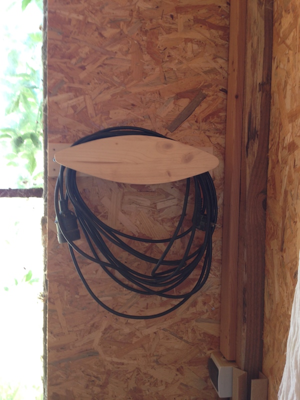

Alors voilà mon problème : j'ai dans mon atelier un compresseur dont je me sers régulièrement (agrafeuse/cloueuse, soufflette, gonflage pneus...) et un tuyau d'air comprimé de 25m qui me donne toute satisfaction. Le souci est qu'il fait 25m et que si je suis content de pouvoir atteindre le garage de temps en temps pour faire la pression des pneus auto, ça fait tout de même beaucoup pour un usage dans l'atelier le reste du temps. Actuellement il reste donc le plus souvent au sol dans l'atelier à se faire piétiner (pas trop grave) et à risquer de provoquer des chutes (plus embêtant). Du coup je chercherais une solution d'enrouleur, manuel ou automatique, pour pouvoir facilement le rétracter quand je n'en ai pas besoin et qu'il cesse de se coincer partout et d'être dans le chemin. J'ai donc fait quelques rapides recherches sur le net, mais je n'ai pas vraimen trouvé mon bonheur : si je trouve un paquet d'enrouleurs avec le tuyau fourni, je ne suis pas arrivé à en trouver de versions 'nues' où je pourrais raccorder mon tuyau existant. Auriez-vous une adresse particulière à me recommander pour ce type de matériel ?

- Messages : 5697
Points : 7314
Re: [Conseils] Enrouleur tuyau pneumatique
j'ai fait un enrouleur de câble électrique à l'atelier, dont tu pourrais t'inspirer. Photos ce soir.
comme promis.
Si ça peut te donner des idées
comme promis.
