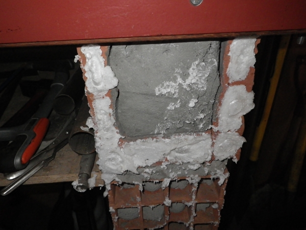

2/ le remplacent dû montent de mon établi en acier , car mon établi est maçonnais . Mes avec le temps et les coups sur le plateau ... les briques cassent .

établi : plateau de 2050 x 670 en iroko de 50 d'ep , hauteur de l’établi 1160 au total ( je fais : 1 m98 )
marche cuisine/garage et remplacement du montent de mon établi  Imgp2011
seuls les 2 montants de gauche vont être en acier :
marche cuisine/garage et remplacement du montent de mon établi  Imgp2013
marche cuisine/garage et remplacement du montent de mon établi  Imgp2014

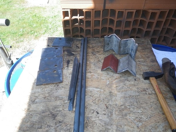

Voilà les 1ers débits pour l’établi ,
ce sont des tiges de forage utiliser dans le pétrole en diamètre 80 et 5/7 mm d'ep
et des "U" de recup a mon taff ...

les débits acier :
marche cuisine/garage et remplacement du montent de mon établi  Imgp2017
le cadre en cornières de recup  avec un petit défaut d'angle a 45 ] comme quoi ,il faut pas faire confiance au indications d'angle  siffle
