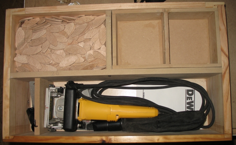

Premier tiroir: la lamelleuse Dewalt et ses accessoires:
![Une table multifonction sans prétention 01510](https://i.servimg.com/u/f37/17/05/60/76/01510.jpg)
![Une table multifonction sans prétention 01610](https://i.servimg.com/u/f37/17/05/60/76/01610.jpg)

Le dernier tiroir a reçu sa nouvelle affectation:une ponceuse Dewalt
![Une table multifonction sans prétention 07110](https://i.servimg.com/u/f37/17/05/60/76/07110.jpg)
La vieille ponceuse Carrefour aura quand même une seconde vie:
![Une table multifonction sans prétention 06910](https://i.servimg.com/u/f37/17/05/60/76/06910.jpg)

bonjourJeanPierre a écrit:Bonjour à tous,
Travail soigné mais les repose rail avec 4 vis à régler à chaque nouvelle épaisseur de bois c'est pas super pratique je trouve.
J'ai abandonné en ce qui me concerne
et suis revenu à des cales un peu plus large que le rail (du 15mm , du 7mm et des cartons de 1mm pour affiner etc) et le rail en butée latérale (sans attaches) contre 2 poteaux/dog
au fond pour moi, mft = plateau troué, serre joint festool et scie sur rail ; on peut aussi éviter les cornières en faisant des trous latéraux et insérer les serre joint festool (barre à 90°) ; un pipe clamp peut meme aller d'un trou latéral à son opposé
ma vision mft = torsion box avec plateau et chants troués ; peut etre meme trouer qu'une partie du plateau car c'est pénible de ne pas pouvoir poser des vis ou petits objets qui peuvent tomber dans les trous à tout moment !
sinon les rangements dessous c'est super pour la disponibilité et ça alourdit/stabilise l'établi

Bonjour à tous, MERCI pour les commentaires!!
Aliocha les rails viennent de chez Motedis
Encore MERCI Roger!
Manu, je verrai à l'usage mais il est vrai qu'il se peut qu'à terme les supports de rail finissent au mur comme étagère.
En tous cas,je retiens l'idée des cales et l'utilisation de dogs.
Encore MERCI Roger!
