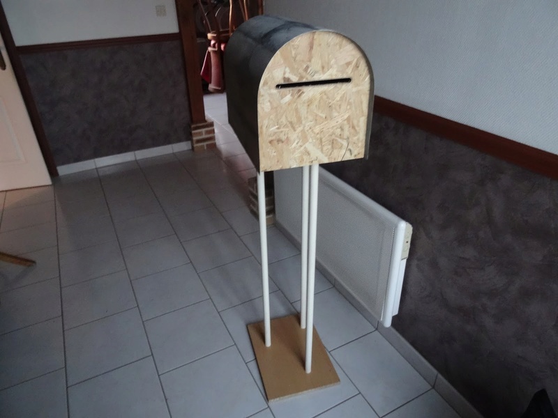

Bref, je raccourcis parce que ça va finir par être long, place aux photos :
Le pied : un planche d'agglo avec trois tubes vissés par le dessous avec des vis dans un lamage :
La boîte, face avant, sur son pied :
Face arrière, fermée :
Pour fermer, un bout de médium/isorel de 3mm, avec une petite fente pour passer une lame métallique récupérer dans la benne à feraille, et un anneau pour accrocher des tableaux, pour attraper le fond, qui se glisse en bas dans une chude de lame de bardage, et qui se verrouille en haut (ici par un clou)
Face arrière, ouverte, on voit la lame d'acier (une ancienne fixation de lampe murale recoupée/percée, qui traverse l'OSB et qui est vissée par l'intérieur de la boîte).
Et on voit l'ouverture (dont je suis fier ) faite pour ramasser le "courrier", je ne savais pas comment faire un carré propre, sans passer trois plombes sur un gabarit, donc je l'ai faite à la défonceuse à main levée.
Et enfin, une photo de la boîte arrivée chez les mariés, ils l'ont gardée :
Projet sympa, qui a rendu les mariés très heureux apparemment, mais
- je n'avais pas prévu du durable (clous dans le chant de l'OSB, vis dans de l'agglo, tout ça), du coup, je ne garantis pas la chose pour 10 ans
- j'ai passé plus de temps à chercher les bouts de bois qu'à faire la chose
- je n'avais pas de plan, totale impro, mais ça n'aide pas à trouver els bouts de bois qui vont bien
- je me suis fait disputer parce que je n'avais pas signé...
En positif :
- j'me suis éclaté
- j'ai rangé un peu mieux mes chutes
- j'ai même fini un bout de zinc
- j'ai gagné le droit de nettoyer l'atelier
- ça a fait plaisir à tout le monde
- j'ai gagné des bonbons
Voilà, en tout, il y a
- 1h30 de recherche du panneau adapté
- 10 minutes à réfléchir à la chose
- 2h à râler parce que si j'avais mieux réfléchi au départ, j'aurai gagné du temps
- 1h de réalisation (c'est long, de clouer dans du zinc)
- trois jours de rangement de l'établi parce que le nettoyer, c'est bien, mais il est plein de chutes en tout genre...
