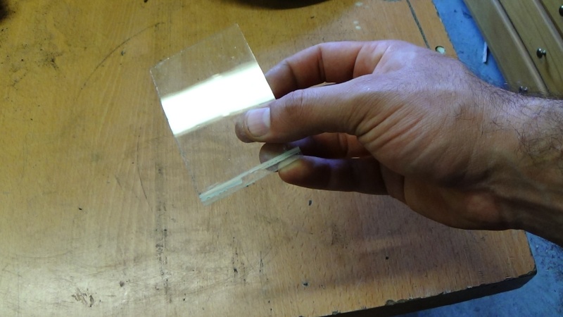

Donc, j'ai fait un essai sur une chute de verre, pour voir s'il était possible de réaliser des courbes serrées.

Le verre:

Pour éviter de fondre la bande de plomb, tu peux utiliser de la soudure étain bismuth. Sa une T° de fusion nettement inférieure au plomb (environ 150°C), te permet d'utiliser un fer beaucoup moins puissant.

Merci Jean-Paul, je ne connaissais pas. Dès que j'ai épuisé mon stock, j'essaye.
Ceci dit, il faut vraiment rester un petit bout de temps pour faire un trou comme j'ai fait.
