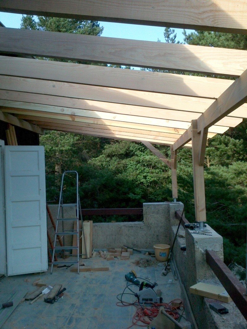

bon ...j'y suis quand meme retourné cet aprem pour avancer un max....dimanche je parts pour une semaine de vacances...!
j'ai donc avancer sur le chevronnage de la partie terrasse
en cours
fini
vue du dessus
et d'en bas
comme le disait Fred le crantage des chevrons prend du temps comparé à un délardement ,mais la rigidité est au rendez vous .
Sinon on voit bien la difference entre les premiers chevrons posés et les derniers ,que j'ai poncé pour faciliter le passage de l huile de lin/terebenthine...les autres se feront montés...tant pis !
demain je termine la partie etroite,pose des poteaux qui tiennent la muraillere et des chevrons courts...avec une partie a improviser a la liaison car une panne de toiture fait obstacle.
a plus

Réalisation rondement menée, Toma !! et super propre !
J'ai bien compris le pourquoi des entailles. Nickel, je vais me coucher un peu moins, enfin un peu plus ... tu vois quoi !! Et puis des chevrons tu n'en as pas 50, donc ça reste très jouable.
C'est vrai que tu risque de t'enquiquiner pour poncer tes premiers chevrons en place... Mais ta pergola va avoir bonne mine !!!

Bonjour Toma et tous ceux qui suivent
Quand je vois cette photo de l'avancée, je me pose la question de savoir si tu vas pouvoir fermer les volets
mais je pense que la vue doit être trompeuse, non?

j adore votre sens de. observation et les question qui en découle,je suis a chaque fois surpris
pour répondre,il ne devrait pas y avoir de probleme car la hauteur de la sabliere correspond a celle du haut de cadre de la porte fenêtre. .
donc ça passe dessous mais a voir. tout a l heure...
je suis content de mes choix pour a voir essayer de garder la structure le plus haut possible car on sent tout de meme la sensation de chapeau par rapport a la terrasse ouverte...mais les chevrons au plus bas sont a 2,15m...ça le fait...
on verra si les entretoises n enlevent pas trop de lumière ...

désolé pour mon absence pour donner vie a ce fil mais je cours encore une fois sur 2 projets a finir avant une absence de 3 semaines...donc regime max pour clore avant...
merci Cyril pour ton message encourageant ,J Phil ,finalmlement la manut des plaques n'a pas présenté de difficultés parrticulieres...
depuis hier je suis donc a pied d'oeuvre pour finir le chantier
pour commencer il m'a fallu finir les joints sika autour des chevrons sur le bardage puis tailler et poser le chevron de rive sous toiture
ce qui m'a laisser la place pour poser la derniere rangée d'entretoises
tout cela prend bien plus de temps qu'il n'en faut pour l'ecrire...je monte sur l'escabeau et je redescends...etr je remonte...et je redescends...
tout cela fait,je peux enfin attaquer la pose de la premiere plaque,bien alignée pour la série du jour suivant
donc ce matin,sprint sur la pose plaques qui doit etre finie ce soir
mais à 11h ,suite a un message surprise de PILI hier soir,le telephone sonne et je saute du toit pour rejoindre Pierre et Renaud qui se retrouvaient a 5 minutes de mon chantier...c'est donc avec grand plaisir que je les ai rejoints ainsi que leurs epouses,pour passer un moment tres agreable sous le soleil des hautes alpes
allez ,faut manger un bout maintenant et on y retourne...
un petit clin d'oeil a Pierre sur les photos avec pieds...
la seule difficulté avec ces plaques c'est qu'elle sont fragiles et donc vaut mieux eviter vde marcher dessus...mais dans mon cas j'ai essayé mais y'a un probleme...
l'acces sous toiture est plutot etroit...apres des positions contortionnistes j'ai finalement oter mes souliers pour un meilleur acces
et a 18.30h...fin du chantier....YES!!!
vues du résultat
avant/apres
content d'avoir fini pour passer a autre chose...mais auusi content du résultat et de voir les pesonnes concernées satisfaites au dela de leurs esperances car la commande etait minimaliste mais j'ai voulu leur faire qqchose de beau en cadeau .
a plus

bsr toma & tous,
sympa ta pergola mais ne pense tu pas que cela va être une vrais fournaise dessous ou y a t'il un système de toile de prevu
jean phil

j phil,comdit avant je pense com toi mais posée,on se rend compte que le volume est ventile et c etait le but en metteant leschevrons le plus haut possible .
j en parlai encore avec les habitants,cet aprem comme quoi avec la structure bois il est toujours facile de tendre un voilage pour diminuer le rayonnement .
mais on est bien dessous...mieux que dessus cet aprem par exrmple ou le soleil tapait bien...j y ai laissé des gouttes .

Merci pour ce post super intéressant, bravo.
Si il te manque une pince, jette un oeil dans la gouttière de la 5é photo en partant de la fin.

De la belle ouvrage !! de quoi être content de soi, bien joué Toma !!

Re: pergola bois translucide
re,
merci a vous,
Fred ,venant de toi ,ça me touche !
bdj, une fois encore quel oeil vous avez.... .heureusement que l'echelle etait de l'autre coté,j'ai du remonter le toit le long de la goutiere et récuperer pince,meches, cavaliers et pontets egarés dans les aiguilles de pin...je doit retourner inverser la pente de l'egout et j'en profiterai surement pour leur vider un peu la goutiere...y'a meme plus de place pour l'eau !!!
bonne soirée
toma
merci a vous,

superbe ouvrage Toma. Bravo.
Tu as retrouvé ta pince ?

merci beaucoup Alain,
elle est retournée dans sa malette pour 3 semaines de repos...
En retrouvant Pierre et Renaud ce matin,j'ai eu plaisir a causer de MB et de la convivialité qui regne ici...grace aussi a des personnes comme toi et bien d'autres qui m'emerveillent par leurs realisations et me font bien rire egalement...faut dire que vous etes en forme en ce moment !!
