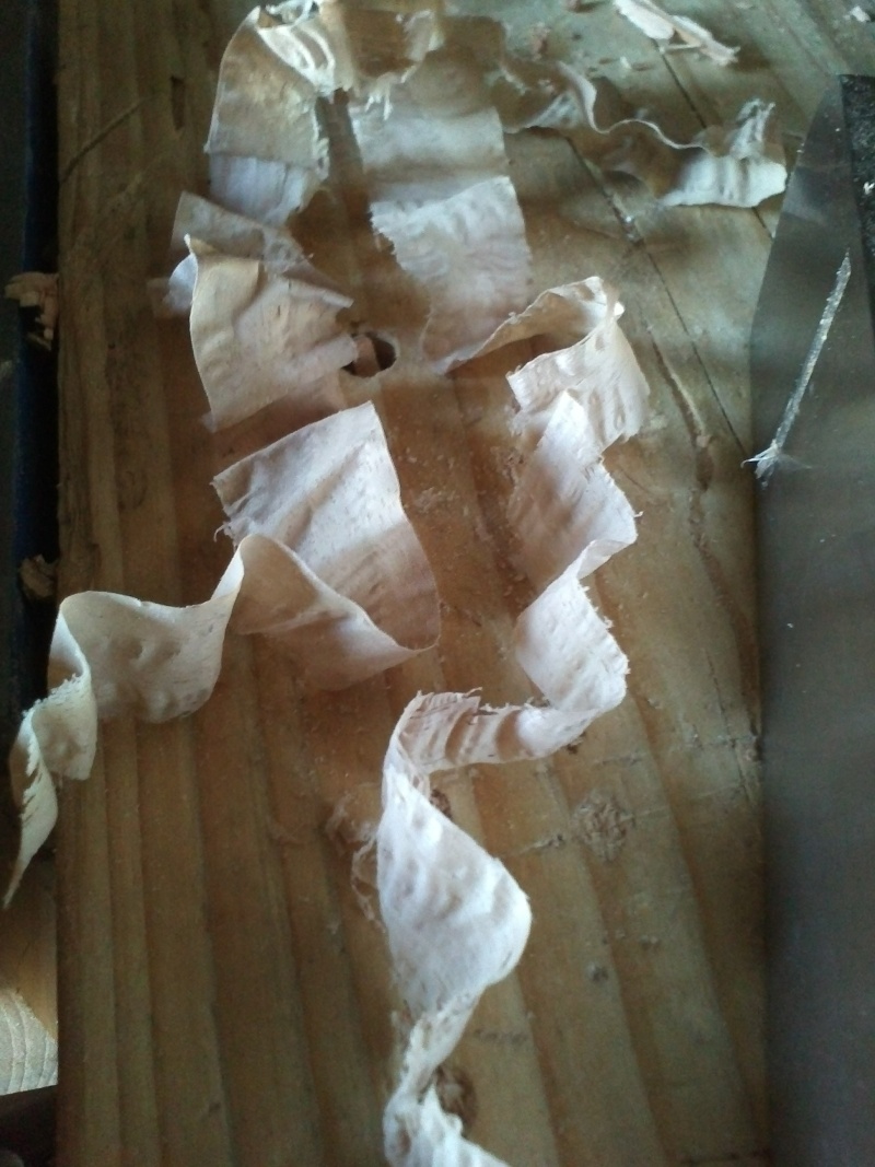

apres avoir fignoler un peu mon four solaire,il a fallu que je deplace la rabot car les madriers de 4 m passent pas dans l atelier...il faut agrandir u n peu...j'ai regretter de ne pas avoir concretiser le projet d'un deuxieme systeme de deplacement alors que j ai tout ce qu il faut...j 'ai donc transpirer un peu et forcer pas mal pour defaire de la scie et mettre sur la rabot !!
et avec 2 bouts de bois je me suis fait une "extension" pour arriver a passer les 3.80 m exactement...quelle idee de raboter les bois a vue par esthetisme...
je me suis meme amuser a chanfreiner un bord a la degau mais la on frise le n'importe quoi avec une seule servante en entree...le levier trop fort en fin de passe a laisser les 30 der centimetres intacts...vous ne m'y reprendrez pas et comprenez bien que je n 'ai pas fait de photos d'une part a cause de la securite et d'autre bien sur car j'avais bien autre chose a gerer...
voilou ,maintenant faut attendre que le macon refasse les hauts de muret pour attaquer la pose...
a plus

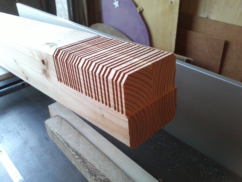

une fois les liens corroyés ,c'est l'heure des tenons...une petite série, toujours a la circulaire
encore fini a l'ebauchoir,outil que j'aime beaucoup
du coup demain ,ce sera inévitablement l'heure des mortaises...
a plus
toma

aujourd hui j'ai donc fini de poser la muraillere et posé les poteaux dontles ancrages du maçon etaient pas dans l'axe (poteaux tournés sur la platines) et penchés(obligés d'en couper 2 pour pouvoir passer les pieds de poteaux.... ha ça occupe...
ensuite percage des mortaises et tenons des liens a la tire ,mise en place de la premiere sabliere pour tracer les embrevements ,dépose et découpes puis remontage...nickel
pour finir mise en place de la deuxieme sabliere pour les relevés d'embrevements...bref la meme...

donc j'ai fini de poser la deuxieme sabliere...et j 'en ai c...er ,car tres vrillée elle a été dure a maintenir en place et surtout ça a un peu fausser les coupes d'embrevements....mais au bout du 5è round je l'ai mis K.O...a moins qu elle ne se relève plus tard...
un petit plaisir...le rabot pour casser les angles ...moins productif mains si agréable comparé aux machines bruyantes...
puis 3è sablière
enfin la structure portique montée...
detail des embrevements ,sifflets
