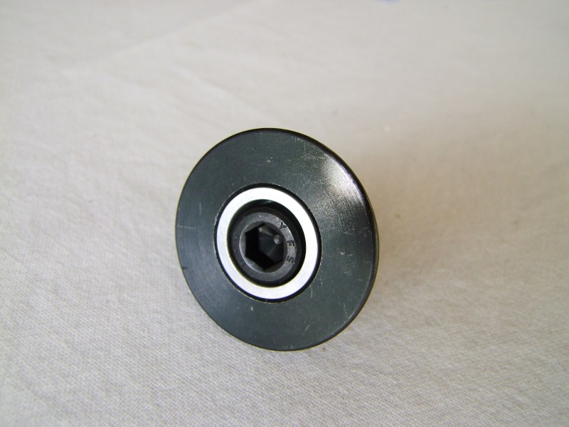

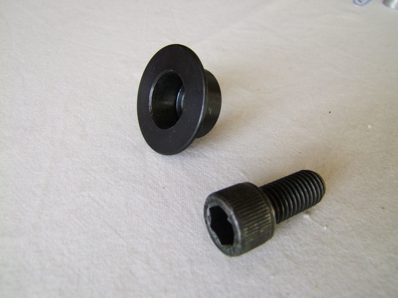

J' ai enfin récupéré le manchon bout d'arbre pour ma toupie Hammer F3.
Voici en image la solution déployée
Manchon bout d'arbre avec vis M14
Au préalable j'avais envisagé de faire réaléser la vis M14 en M10, mais le réalisateur (pas moi...un collègue de travail) à préféré usiner une collerette dans laquelle une vis en M10 vient s' engager car il craignait affaiblir structurellement la vis. N'étant pas expert je ne me prononcerai pas sur cette hypothèse.
Maintenant je dois percer le manchon pour permettre le blocage de la vis, sur l'arbre. et faire l'essai.
Jean Luc
Jean Luc

Re: Manchon bout d'arbre pour toupie Hammer.
Bonjour Jean Luc
Cela dit, rien ne t’empêche de prendre une vis avec une classe de résistance supérieur 10.9 ou 12.9...
jp
Peu importe le diamètre de la vis, l’acier à classe égale (ici 8.8 ) est le même. La résistance ne va varier Qu'en fonction du Ø: En traction on aura (toujours pour du 8.8 ) 3,740T pour du M16, 2,7T pour du M14, et 1,380T pour du M10. Donc en réduisant le Ø de la vis tu serais passé de 2,7T à 1,380Tcomtois a écrit:... le réalisateur (pas moi...un collègue de travail) à préféré usiner une collerette dans laquelle une vis en M10 vient s' engager car il craignait affaiblir structurellement la vis
jp

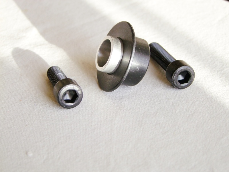

Salut à tous
Ayant eu l'occasion de me servir d'un tour à métaux d'un collègue (après 30 ans de non pratique de tournage) je me suis fabriqué un manchon bout d'arbre pour ma toupie HAMMER - voir photos jointes.
Bonne journée à tous.

Bonjour moselle,
Je vois que tu utilise une vis inox, la résistance de ces vis est inférieur à celle des vis acier, tu as seulement 70kg/mm² pour celle ci.
Bonjour moselle,
