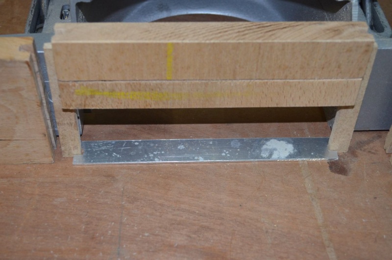

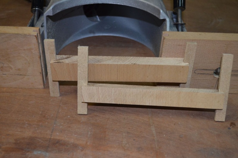

Il y a au moins "beaucoup d'années" que j'ai visité le site de ©WhyDi.
Et ce qu'il proposait pour sécuriser le jour entre les joues du guide de toupie, me paraissait convenir pour ma vieille toupie, avec arbre de 50mm et lumière pour fers.
Donc, avec un peu de frêne et des cornières en U en alu, j'ai usiné toutes ces pièces à la défonceuse. Rainures et tenons de 8mm.
J'ai même fait une petite boite pour les avoir sous la main à chaque usinage.
Je pense améliorer la profondeur de sortie des fers en enlevant du bois et de l'aluminium à l'intérieur de cette protection.
Les pièces avec tenons se mettent dessous, pour éviter les enfournements de pièces dans la lumière verticale entre les joues du guide.
Les entretoises (fausses languettes) se mettent dans la rainure des joues du guide.
Les pièces avec mortaise et barres d'alu se glissent dans les entretoises et sécurisent la partie haute de l'arbre de toupie.
Voilà un des montages possibles, si on usine une rainure dans le bois.
Ne pas oublier évidemment les presseurs verticaux et horizontaux.
Sur la dernière photo, je n'ai pas encore remplacé les anciens guides par les nouveaux.
Aujourd’hui, c'est fait.
J'ai fait un essai et c'est vraiment en toute quiétude que je toupille.

Salut Chado,
Je ne comprend pas bien l'utilité de ces cales (sûrement au niveau sécurité)...
Où vient la fraise à ce moment là? Excuse mon ignorance.

Exactement : pour la sécurité.
Le fer passe dans la lumière entre les joues du guide et les 2 morceaux de frêne.

Bonjour Chado,
tout en admirant le travail effectué, et la beauté de la chose, je me demande en quoi ce système sophistiqué est préférable à un simple contreplaqué fixé au guide de base, usiné, la où il faut.
pis, je me diS qu'à la jonction de la continuité et du guide, il y a peut etre bien quand même une petite surépaisseur, susceptible de caler, freiner ou autre.
qu'en penses tu ?
je suis curieux de te lire, car c'est là un point qui m'interpelle vraiment.
Bernard
qu'en penses tu ?
Bernard

Re: [Sécurité Toupie] Plaques de Continuité pour joues de guide de toupie.
Le but est vraiment la continuité des joues du guide.
Donc l'affleurement doit être très soigné.
En mortaisant, à la def, tous les bois en même temps en ayant repéré les parements, on a un bon résultat question affleurement.
Pour les bois avec tenon, on procède de la même façon sur un seul morceau de bois que l'on tronçonne seulement après usinage.
On a évidemment pris soin de ne pas dérégler la def qui est réglée pour les mortaises.
On a juste à régler la def en jouant sur la vis qui avance ou recule le guide de la def.
On fait des essais et le tour est joué.
J'ai très légèrement poncé les angles de toutes les pièces et les cotés verticaux des joues du guide.
Ainsi le glissement des bois à usiner ne rencontre ni butée, ni marche, qui donneraient soit des profondeurs moindres, soit des talons sur les bois usinés.
De plus le CP, il faut le faire tenir sur les joues soit avec des clous soit avec des vis.
Et j'avoue que les guides commençaient à ressembler à de l'aubier de chêne bouffé aux vrillettes.
bricoleux a écrit:tout en admirant le travail effectué, et la beauté de la chose, je me demande en quoi ce système sophistiqué est préférable à un simple contreplaqué fixé au guide de base, usiné, la où il faut.

Bonjour Chado,
moi qui ne connais pas les inventions de WhyDi, je me pose deux questions :
à quoi servent les cornières en metal
comment le bois est il tenu "en l'air", pour laisser passer l'outil.
à moins que ce soit justement le role de la cornière ?
mais alors, il faut des bois de toutes les dimensions ?
Sur la première photo tu as à gauche, toutes les cales qui se mettent en dessous du fer.
Et à droites les 3 cales avec leurs languettes de 55mm à 130mm, tous les 5mm qui se mettent au dessus du fer.
La cornière en alu s'appuie sur ces languettes et selon leurs hauteurs et l'une des 3 hauteurs de cale avec mortaises, on a la dimension du jour que l'on veut.
ok, bien compris.
merci !
merci !

j'ai moi aussi fait un guide continu à l'époque où WhiDi en a parlé sur un autre site.
J'en suis plus que satisfait, par contre pour me faciliter j'ai mis une petite baguette en bois à la place de ta cornière en alu. Ce système est facile à faire quand on usine tous les éléments en même temps Et le temps passé est bien vite rattrapé après.
En plus question sécurité et guidage du bois c'est un gros plus.
J'avais eu une fois un problème en usinant le contre plaqué devant me servir devant les guides (sans doute une mauvaise procédure) et je n'ai jamais réessayer ensuite.
Bien sûr ceux qui ont un guide à barrettes n'en ont pas besoin ; mais dans mon cas je travaille sur une antique toupie et le guide à barrettes doit coûter plus cher que la machine

une autre manière, très proche, de construire une plaque de sécurité à géométrie variable, qui nous est indiquée par Niaproun dans un autre fil, (voir ce lien) mais qui me semble avoir sa place ici.
Bernard
Voici quelques photos, je pense assez explicites
C'est vraiment pas un scoop ça date des années 1990-1992.
Les éléments de base
Collés
Les élements de remplissage
Avec un assez petit nombre de pièces on couvre la plupart des cas
Collés

Précision pour la réalisation.
Il suffit de faire les joues avec une rainure (disque à rainer de 5mm dans mon cas) puis de faire une planche de même épaisseur avec les mêmes rainures de chaque coté, donc sans rien dépointer, ensuite on coupe en tranches de diverses hauteurs et sur une, deux, ou trois on colle les languettes.
C'est étonnement rapide à faire.

Une photo pour illustrer le toupillage avec fer et protection. Le presseur est normalement contre les joues.
Toute la panoplie des protections, avec leurs dimensions inscrites dessus.
Juste une petite remarque niaproun.
N'as tu pas peur que tes cales plient ou cassent, du fait qu'elles soient en bois de bout, sur la plus grande longueur?
Bien qu'elles soient en hêtre.

chado a écrit:Bonjour
Ben non,
Les cales sont possibles aussi dans le fil.
Ici ce jeu est effectivement en bout.
Les piéces dans les rainures sont en CP
De mémoire l'épaisseur doit être d'environ 18/20mm la longueur celle de la fenêtre du guide ( outils max 180mm) et à moins de bourriner comme un sourd ça ne plie pas et ne pliera pas.
Ceci dit rien n'empéche de faire des remplissages dans le fil même pas plus compliqué
