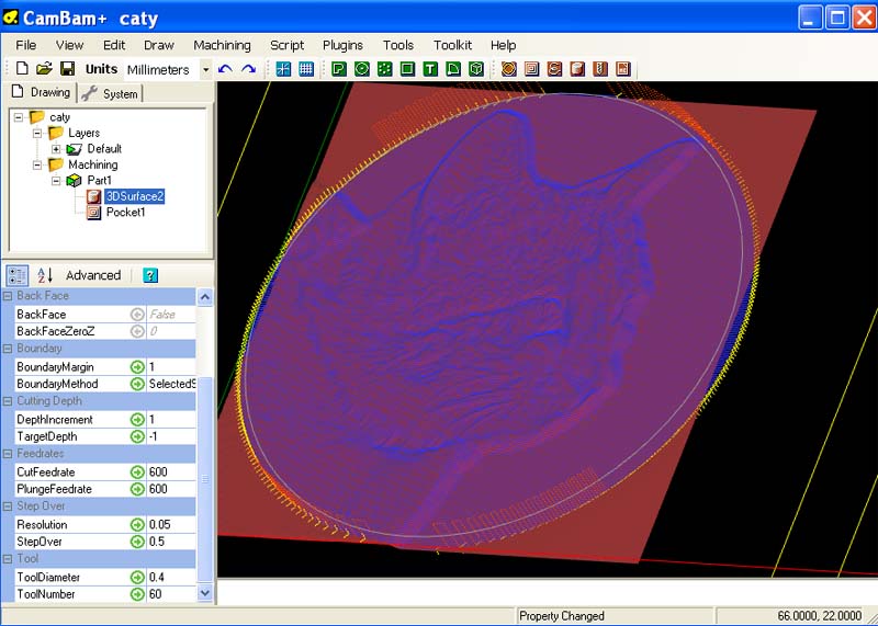

Oui, c'est le même principe que le "BumpMapping" en 3D, la hauteur Z est fonction du niveau de luminosité de l'image.
voici l'image utilisée dans Cambam pour créer la pièce, nettoyée de son fond et passée en niveau de gris (plus parlant pour moi, mais le soft fait tout aussi bien avec une image couleur)
Si tu veux t'y essayer, c'est dans le menu Draw/Surfaces/From Bitmap (voir ma doc Fr de Cambam page 104 .... avec des cratères Lunaires Very Happy )
Gravure sur bois à la CN Caty0110
Ensuite j'applique une fonction de Profilage 3D.
L'objet 3D créé par la fonction d'extrusion de photo
Gravure sur bois à la CN Caty_c10
Les parcours d'outils calculés par Cambam
Gravure sur bois à la CN Caty_c11
Vue de détail .... la plus haute "montagne" fait 1 mm Very Happy
