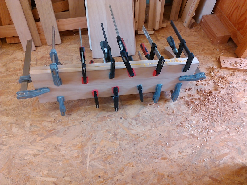

J'ai un petit moment de libre, donc collage de la presse frontale en 2 épaisseurs.
le nouvel établi de sangten. Suite... et fin ? - Page 4 Collag13

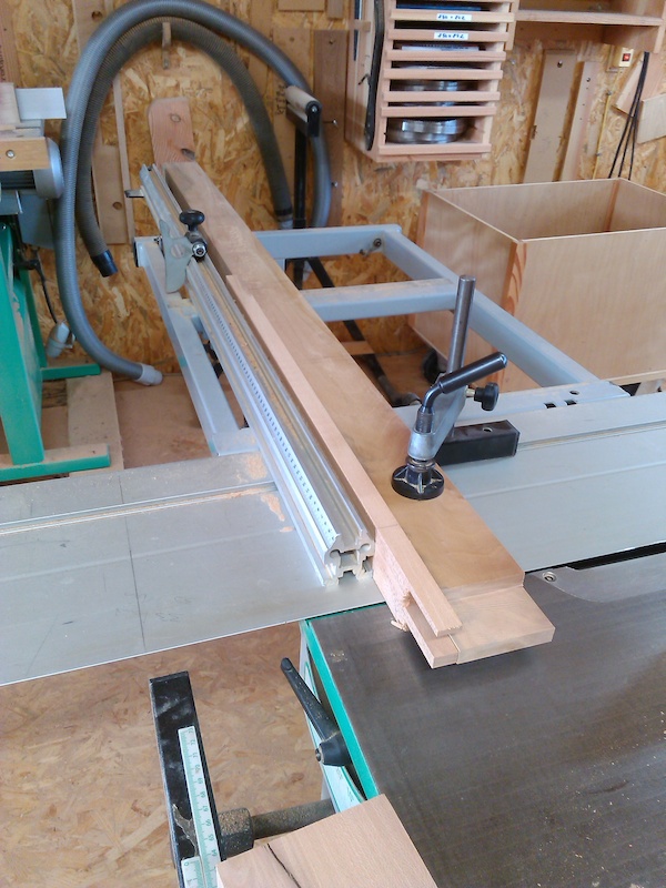

Prédécoupe large à la SAR
le nouvel établi de sangten. Suite... et fin ? - Page 4 Passe_10
la pile de traverses pré-tenonnées
le nouvel établi de sangten. Suite... et fin ? - Page 4 Traver10
Ensuite arasement
le nouvel établi de sangten. Suite... et fin ? - Page 4 Recoup12
le nouvel établi de sangten. Suite... et fin ? - Page 4 Recoup13
et passage à la tenonneuse. Eh bien, là, c'est la première fois que je suis vraiment satisfait de mes tenons. Ils s'emboitent pile-poil. Nickel chrome. Comme papa et maman. Les tenons sont passés comme une lettre à la poste. Pas un couinement, pas un ralentissement de la machine, ce sont des tenons de rêve.
le nouvel établi de sangten. Suite... et fin ? - Page 4 Tenonn10
