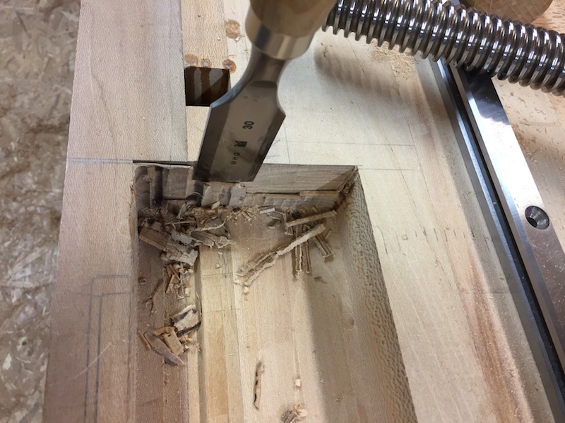

puisque le temps est au lancer d'établi, je vous conte :
Dulcinée, qui en avait marre de se coucher comme les poules, et qui n'est pas une fervente de la lecture vespérale, a fini par m'avoir à l'usure, et j'ai cassé la tirelire pour acheter une télévision. C'est une drôle de machine qui ne bouge pas trop, mais qui occasionne sérieusement du remue méninges.
Bref, on est totalement hors sujet, mais il faut tout de même que je vous dise pourquoi nous en sommes ici, à déterrer un fil qui doit bien dater du début du denisovien. Le denisovien, google, même pas il connait, vu que google, il me le souligne en rouge. On n'est pas rendu.
Bref, j'avais donc mis en veilleuse la terminaison de l'établi, puisqu'il me fallait faire un meuble télé. Que j'ai donc commencé il y a environ 2 semaines, que j'étais parti sur un truc simple et que je me retrouve avec un machin à 7 tiroirs parce que ledit meuble il faut le mettre à un endroit particulier et que Dulcinée elle voulait un truc sympa avec des tiroirs, et que moi, pauvre hère très faible, j'ai cédé. Eh oui, le hère est faible, c'est bien connu. Il est aussi, non, issont, les hères. Oui, les hères issont... Allez je sors pas parce que j'ai peur dans le noir, qu'il y a du brouillard et qu'il fait froid, mais sur cette tirade, je mériterais de passer la nuit dehors.
Bref, je reviens au coeur du sujet. Le plateau de l'établi, il attend toujours sa presse, parce que je traficote ce meuble télé pour Dulcinée, et v'la que j'ai besoin de me servir de la presse pour faire un truc, dont je ne me rappelle même plus sur ce meuble télé. Je me dis que je vais donc mettre le meuble télé de coté pour finir de monter la presse. Enfin libre...
Voilà où on en était ce matin, vers 10h.
Donc à 10h 02, je rentre à l'atelier, mets le chauffage en route, parce que même à Moissac, ce matin, il fallait du chauffage, il n'y a plus de saisons ma bonne dame, et j'entreprends de virer tout ce qui se trouve sur le plateau de l'établi, enfin ce qui tient lieu de plateau, puisqu'il manque les alaises dont tvtorre nous demande l'utilité dans un post voisin.
Après avoir fait quelques calculs dans lesquels j'espère sincèrement ne pas m'être planté, parce que je n'ai pas très envie de recommencer plateau et piètement de ce foutu établi, j'ai donc retourné ledit plateau, et attaqué la découpe de l'emplacement de la presse.
C'est chaud !
Premier problème :
Le volant est un peu plus grand qu'il ne faudrait par rapport à l'épaisseur du plateau. Il fait 12 cm de diamètre, et mon plateau 67mm d'épaisseur.
Ca veut dire qu'il fallait descendre un peu cette presse, pour que le volant ne dépasse pas du plateau, ce dont j'avais parlé un peu [Vous devez être inscrit et connecté pour voir ce lien].
L'alèse a donc été dotée d'une épaisseur supplémentaire à l'extrémité prévue pour la presse
Donc, repérage et perçage du trou de 30 de la tige filetée, et ajustage. C'est à ce moment là que ma PAC m'a lâché lâchement. J'ai quand même bidouillé temporairement le ressort, mais je n'ai pas pris de photo, parce que c'était un peu tendu. La situation, et le morceau de ressort restant.
Découpe dans l'alèse pour l'arrêt de l'écrou de fixation du chariot.
Essai avec la tige filetée
Découpe du logement de la tige filetée et du chariot. A la def, et ça a été un peu long et pas évident. Du coup, pas de photos, désolé.
J'ai attaqué avec une grosse fraise de 12 ou 14 à deux dents, et le plateau n'a pas aimé. Ne serait-ce que pour descendre la fraise pour l'entame. C'est pas fait pour. Ca sent vite le cramé.
Le logement, qui mesure 35/40cm de long, 10 de large et 40mm de profondeur, a donc été réalisé avec une fraise hélicoïdale longue, et de 8mm de diamètre. Vous imaginez que ça a pris un certain temps.
Finition en bout dudit logement pour mettre propre l'extrémité du logement, et un petit coup de rabot-ciseau au fond, pour surfacer le passage de la fraise.
C'était la première fois que j'utilisais le rabot-ciseau Silverline. Bof bof. Je recommande pas. C'était bien l'outil adapté. Je ne l'ai pas encore en main, mais pour le régler finement, c'est quand même pas évident.
la suite demain.
