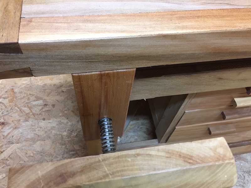

Message  sangten Sam 17 Déc 2016 - 20:16
bonsoir à tous
Dulcinée elle piaffe. Ben non, il n'y a pas que Rossinante qui piaffe, Dulcinée aussi. Et celui qui a le sang chaud pensa qu'elle était impatiente. impatiente d'avoir son meuble télé, qu'elle est, Dulcinée. Et comme depuis quelques semaines, je suis un peu occupé pour le boulot que-je-devrais-pas-faire-parce-que-je-suis-à-la-retraite-depuis-trois-ans-menfin-je-vais-pas-laisser-tomber-quand-il-y-a-besoin-d'un-coup-de-main, je n'ai que le weekend pour avancer. Pas facile aujourd'hui parce que Son Exigence m'a demandé de ramasser les feuilles mortes, et de tondre la pelouse. Pour ceux qui connaissent chez moi, vous savez ce que tondre la pelouse veut dire. Bref, j'ai négocié, ramassé les feuilles (l'autoportée pour ça, c'est géant) tondu devant la maison, et au bout d'une heure, j'ai eu l'autorisation de passer à l'atelier. Autorisation, qu'en fait je n'ai pas vraiment demandé.
Brefle, comme disait Béru, retour à l'atelier cet après midi.
Et direct, tout feu tout flamme, j'attaque la presse. Non que je ne respecte sa liberté, fondement de nos institutions démocratiques, mais, quand même, il faut en finir avec la presse. Sans trop se presser, malgré l'impatience de Dulcinée. Sinon, on va au casse-pipe. Cherchez pas, ce n'est pas une contrepèterie.
D'abord, terminer l'ouverture pour la greppe coulissante. Ca va, ça, c'est pas trop dur. Défonçage par le dessus du plateau.

Revenons à la conception du bouzin. Vous vous ne souvenez sans doute toujours pas que c'est parti un peu à l'arrache, et que la presse à greppe, elle n'était pas prévue au départ. J'avais les greppes, mais pas la presse. Je me servais d'une presse horizontale, mais qui n'était pas utilisée de façon très orthodoxe. Et c'est pas Pégui qui me contredira.
Il a donc fallu faire quelques aménagements.
Et là, on rentre dans le dur. Le plateau n'est pas assez long pour que la presse puisse être positionnée en bout. Il faut donc creuser dans la traverse haute, et pire encore, supprimer le haut du pied. Et un plateau d'établi de 80 ou 100 kg qui n'a que trois pieds, ça le fait moyen.
On va donc lui mettre une jambe de bois, au pied en bois.
Que voilou. Ah ben non, j'ai oublié de la prendre, la jambe de bois. En fait, c'est un renfort que je vais coller contre le pied, et qui va venir à l'extérieur d'icelui.
On le voit à gauche du pied. Sur cette photo, j'ai donc déjà commencé la découpe du pied et de la traverse.
le nouvel établi de sangten. Suite... et fin ? - Page 24 Img_2243
Donc, découpe du pied et de la traverse, jambe de bois collée,

Non, Philippe, il fait environ 80kg, plus la presse, qui fait entre 10 et 15kg. Donc, on se situe entre 90 et 95. D'accord, on est plus près de 100 que de 10. et c'est déjà lourd comme ça.
Avec le piétement qui est lourd, la plaque de bambou sous le plateau, en 20mm, qui protège les tiroirs du dessus, et les tiroirs remplis, on doit être au moins à 200, peut-être 250kg. C'est dire qu'il est stable.

La jambe de bois
le nouvel établi de sangten. Suite... et fin ? - Page 24 Img_2339
