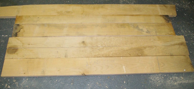

Je vous présente un nouveau projet commandé par la communauté de commune près de chez moi.
Il s'agit de deux panneaux identiques en châtaigner et Matelbond:
Vue texturée:
Plan:
Texte a graver:
Les planches après la découpe à la scie circulaire:
La mise à longueur:
Après une heure de réglage sur la dégau j'ai réussi à avoir des planches a peut près parallèles:
Et c'est là que ça devient intéressent:

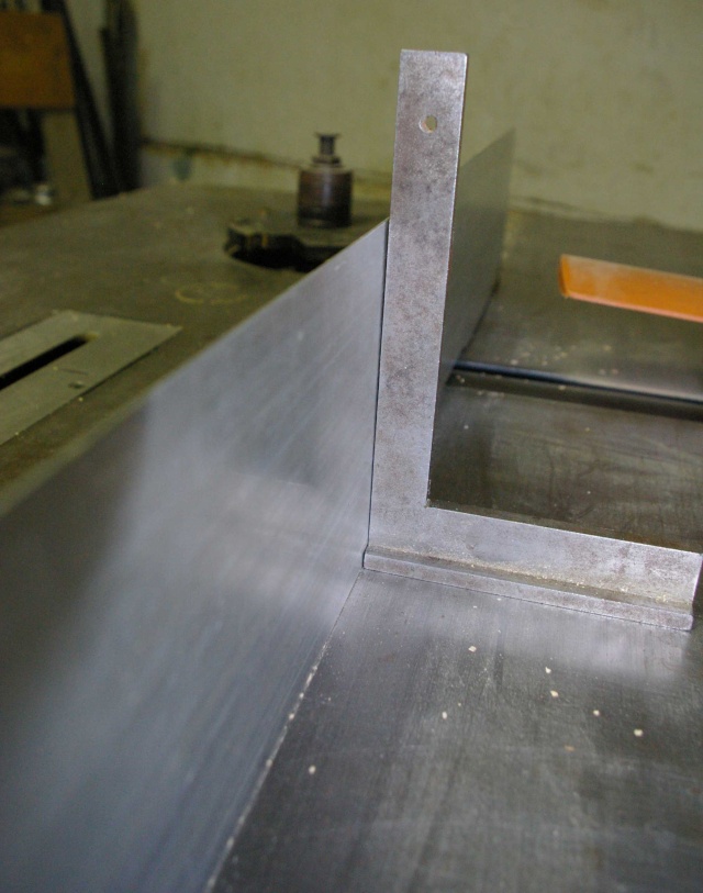

Faire une perpendiculaire avec cette machine relève de la folie
Vue texturée:
Plan:
Texte a graver:
La mise à longueur:

Re: Panneau en bois et Matelbond
Bonjour à tous, bonjour Eric,
Sujet très intéressant... même si je n'ai pas tout compris! J'ai hâte de voir le résultat!
Le guide n'est pas réglable?
Donc si j'ai bien compris, tu utilise ta fraise à la fois pour dégauchir le chant et créer les entures?
Personnellement, quand je fais des panneaux, mes bois ont rarement leurs chants parallèles, une fois assemblé sans grande importance...
Zarkann a écrit:Et c'est là que ça devient intéressent:
- Messages : 12658
Pas facile de régler un guide de dégau parfaitement perpendiculaire à la table (voir même impossible avec les technologies employées)
As tu pensé à alterner tes faces de référence ?
Pour ce qui est du réglage de la Lurem 260 j'ai renoncer
Oui, l'astuce avec ce montage et le programme va me permettre de faire ce type d'usinage sur n’importe quelle planche quelque soi sa longueur sa largeur.
