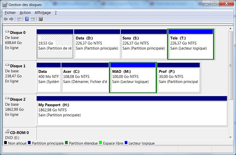

je voudrais repartitionner un disque sur mon portable ... Retirer 30Go de M: pour les mettre à P:
sauf si vous me dites "y'a plus simple" je compte faire :
-un backup du P: dans H:
-réduire M: de 30Go
-supprimer P: pour obtenir 60Go de non alloué
-recréer P: de 60Go
-restaurer P: depuis H:
ma question : --- le Disque 1 est un SSD ... est-ce que la manipulation est la même que pour HD standard ?

Donc : Y a plus simple
Je viens de créer une partition sur mon hdd sans avoir à sauvegarder, etc.
Je suis sous win 8 qui le fait tout seul comme un grand : Tu enlèves ce que tu veux et tu rajoutes l' espace alloué a l'autre partition.
Je ne sais plus si les autres version de win le permette (pas les vieilles en tout cas) mais avant pour ce genre d' opération j'utilisais un soft du nom de "partition magic" qui me satisfaisait mais il en existe d' autres à priori au moins aussi performant.
Pour ce qui est de la manutention du SSD, sur le mien j'ai fait de la même façon que pour un hdd normal et je n'ai jamais eut de souci mais je n'ai pas non plus fait le genre d' opérations que tu veux faire.
Ps: Il sera peut-être demandé de lancer une défragmentation ou il la fera de lui même.

effectivement il y a plus simple.
En utilisant le logiciel acronis true image, tu peux le faire à la volée sans perte de données.
Tu peux également utiliser un soft sous linux: Gparted live, mais la manip sera sous dos et donc un peu plus complexe.
Télécharge gparted et grave l'image sur un cd, ensuite tu reboute sur le live cd , tu fais tes manips puis tu retourne sous Windobe après un reboot.

même manip que pour un HDD, MAIS SANS DEFRAGMENTER, on ne défragmente jamais un ssd, il ne s'en remettrait pas!

telecharge partition master
assez intuitif et efficace

Merci pour vos réponses !!!
-j'ai lancé une sauvegarde ...
-pas de formatage + réinstallation complète car le SSD n'est pas d'origine donc j'avais fait un transfert et je n'ai pas gardé l'original ... de plus, à l'achat du SSD il m'a été conseillé même si c'est une série pro de limiter les écritures, effacements et réécritures pour en augmenter la durée de vie.
-les partitions actuelles ont été réalisée à l'install mais je laisse un peu de côté la MAO au profit de la partie Prof
-actuellement le P: représente +/- 20Go ==> backup vers H: (usb3) 30min donc à peu de chose le même temps pour le restaure ... plus tard dans la soirée

Disque 1 = SSD 256Go
----------"Ultra rapide"
- C: système et programmes courants win office et autres
- M: programmes MAO (ableton, native instrument, steinberg, ...) souvent gros volume demandant un accès rapide pour le live
- P: programmes Professionnels (Selection, Solidworks, Boole & Partners, ...) isolé du reste
Disque 0 = HDD 750Go
----------Permet la réécriture sans "soucis" et de défragmenter par zone
- D: data ... dossiers de documentation, travaux plus anciens, bases de données, tutos et formations vidéos
- S: bases de données sons ... vite volumineux
- T: zone de transit et de test ... téléchargement et autres
Disque 2 = HDD 2To Bibliothèques de rangement et autres fourre-tout ... HDD de "voyage"
+ d'autres HDD externes
Voici l'idée ... je suis peut-être dans l'erreur mais bon avant je ne partitionnais pas et c'était encore plus le foutoir

Pour ce qui est des modifications du partitionnage, je l'ai beaucoup fait (j'ai pas mal chipoté dans les PC sous toutes leurs coutures) et je ne peux que vous inciter à la plus grande prudence : si c'est possible, ne faites jamais confiance à 100% à un soft de partitionnage, quel qu'il soit, même payant ! J'ai eu assez de déboires pour en parler et c'est vraiment la cata quand on perd le MBR de tout un disque alors qu'on avait juste voulu modifier une de ses partitions. Du coup, avant toute modification sur le disque physique hébergeant l'OS, je préconise une sauvegarde intégrale de tout ce disque (qui doit normalement être relativement petit, moins de 256Gb) avec ses partitions ! Pour la sauvegarde, j'utilise un soft payant (Acronis True Image pour ne pas le citer) parce que le coût est modique et peut vraiment vous sauver la vie et que je n'ai pas envie de jouer avec mes données, mais il existe certainement des logiciels gratuits qui sont de bonne facture. Une fois la sauvegarde effectuée, je conseille de débrancher le disque de sauvegarde le temps de faire la modif souhaitée pour éviter tout risque de dérapage : je ne rigole pas, ça m'est arrivé une fois avec une réinstallation de Windows qui s'est pris les pieds dans le tapis et s'est installé sur le mauvais disque, avec formatage préalable - depuis je ne laisse que le disque OS branché avant une résintall Windows.
Et tant qu'on y est avec les softs d'image disque, je vous conseille aussi vivement de faire :
- une sauvegarde de la partition système (et de celle de table d'allocation) tant que Windows est frais et pas encore pollué avec plein d'installations/désinstallations qui finissent immanquablement par l'alourdir
- une sauvegarde mensuelle de cette même partition dans son état du jour, avec tous les softs installés
De cette façon, le jour où ça commence à ramer, ou quand vous chopez un virus, ou quand il y a des plantages bizarres (ou quand vous voulez vous payer une deuxième période de 30 jours d'essai d'un logiciel en démo...), vous réinstaller la dernière sauvegarde faite, et si cela ne suffit pas, celle la plus ancienne.
Ça demande un peu d'organisation, mais quand on s'est fait peur quelques fois en perdant une bonne partie de ses données, on finit par se dire que c'est le prix de la tranquillité.

je suis d'accord avec toi pour pas mal de point mais il y en a quand même un qui me chiffonne : celui en rapport avec la MBR. Je ne pense pas qu'une opération basique de partitionnement puisse faire perdre les infos de la MBR étant donné que c'est celle-ci justement qui stocke les infos de partitionnement.
par ailleurs, pour effacer la MBR, il faut avoir recours à un format spécial : format /mbr.

Partition magic m'a fait le coup une fois : je lui avais demandé de modifier une partition sur le disque système (pas la partition de l'OS), mais il a demandé un reboot pour faire la modif. L'ordi a planté pendant le processus de redémarrage (pendant que PM modifiait le MBR je présume) et ça m'a fait perdre l'intégralité de toutes les partitions de ce disque, OS y compris : j'avais un disque non formaté !
Comme un plaisir n'arrive jamais seul, je n'avais naturellement pas gravé le CD de boot de True Image, et donc je n'avais aucun moyen d'accéder à mes sauvegardes pour le WE et j'ai donc dû tout reformater, ce qui ne m'a pas amusé du tout. Je mets donc en garde contre ce type d'opération 'anodine' qui n'aurait jamais dû foirer (je ne pensais même pas qu'il y aurait besoin de rebooter) et pense qu'un bon backup avant de toucher au disque système reste une étape indispensable. J'avais par contre omis de signaler que le fait d'avoir le CD du logiciel de réinstallation gravé était une bonne idée aussi -> merci de m'y faire penser !

oui c'est sûr qu'un plantage lors de la modif de la MBR ne peut pas faire de bien à l'ensemble :s
