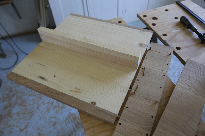

Pour répondre à Quentin.
Les deux plateaux du grand volume, sont vissés sur l'armature en sapin.
[Fabrication] Table de salon "hexaèdres"... - Page 2 26_mai27
Chaque élément étant séparé de 5mm, je vais devoir fraiser des encastrements car la quincaillerie fait 12mm d'épaisseur.
[Fabrication] Table de salon "hexaèdres"... - Page 2 26_mai12
Gabarit improvisé avec ce qui trainait dans l'atelier! Pour ce type de fraisage, j'utilise ma règle à surfacer.
[Fabrication] Table de salon "hexaèdres"... - Page 2 26_mai13
Voila, même chose pour l'autre coté.

Les tiroirs sont en chêne (ou presque!) massif.
[Fabrication] Table de salon "hexaèdres"... - Page 2 26_mai18
Pour les assemblages, je n'ai pas chercher midi à quatorze heure! les quatre cotés sont vissés, et la façade rapportée.
[Fabrication] Table de salon "hexaèdres"... - Page 2 26_mai19
Pour la façade, en raison du sens du fil, je n'avais guère le choix.
Les têtes de vis seront par la suite cachées par des bouchons en chêne.
[Fabrication] Table de salon "hexaèdres"... - Page 2 26_mai20
Il n'y a pas de glissières, les tiroirs coulissent simplement dans les volumes créés par la structure en sapin et les deux plateaux.
[Fabrication] Table de salon "hexaèdres"... - Page 2 26_mai21

Les deux caissons intermédiaires ont donc été renforcés par un tasseaux de sapin, vissé aux centres des volumes.

Le CP de 5mm qui créera l'espace entre l'élément d'embase de le central.
